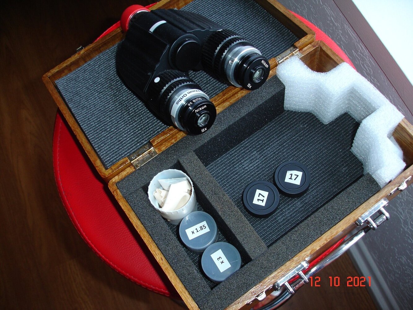

je veux être enterré avec
De mon côté, je m'enterre avec une bino (peu importe les deux ortho dessus).....elle enterre tous les monos à mes yeux 😁

Sur la lune oui, jusqu'à un certain grossissement, après faudrais que la bino soit très haut de gamme, et collimaté au petits oignons.
Sur Saturne aussi.
Sur JuJu j'ai sans doutes pas assez sortie la mienne pour pouvoir dire qu'on peu aller chercher d'autre détails a 2 yeux.
Mais j'imagine que oui, il doit y avoir un apport.
Modifié par Jorris
il y a 8 minutes, Jorris a dit :
de mon côté, le confort permet de rester, rester et s'accoutmer permet de détailler.
je n'ai pas d'autres références, mais j'ai pu pousser fort avec la mienne. Ils font des bons trucs pour un prix raisonnables.
Excuses moi cette petite disgression sur les binos, ce n'était pas le but escompté.
