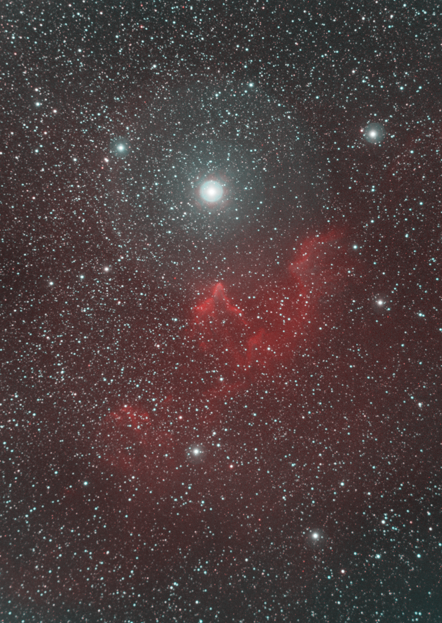

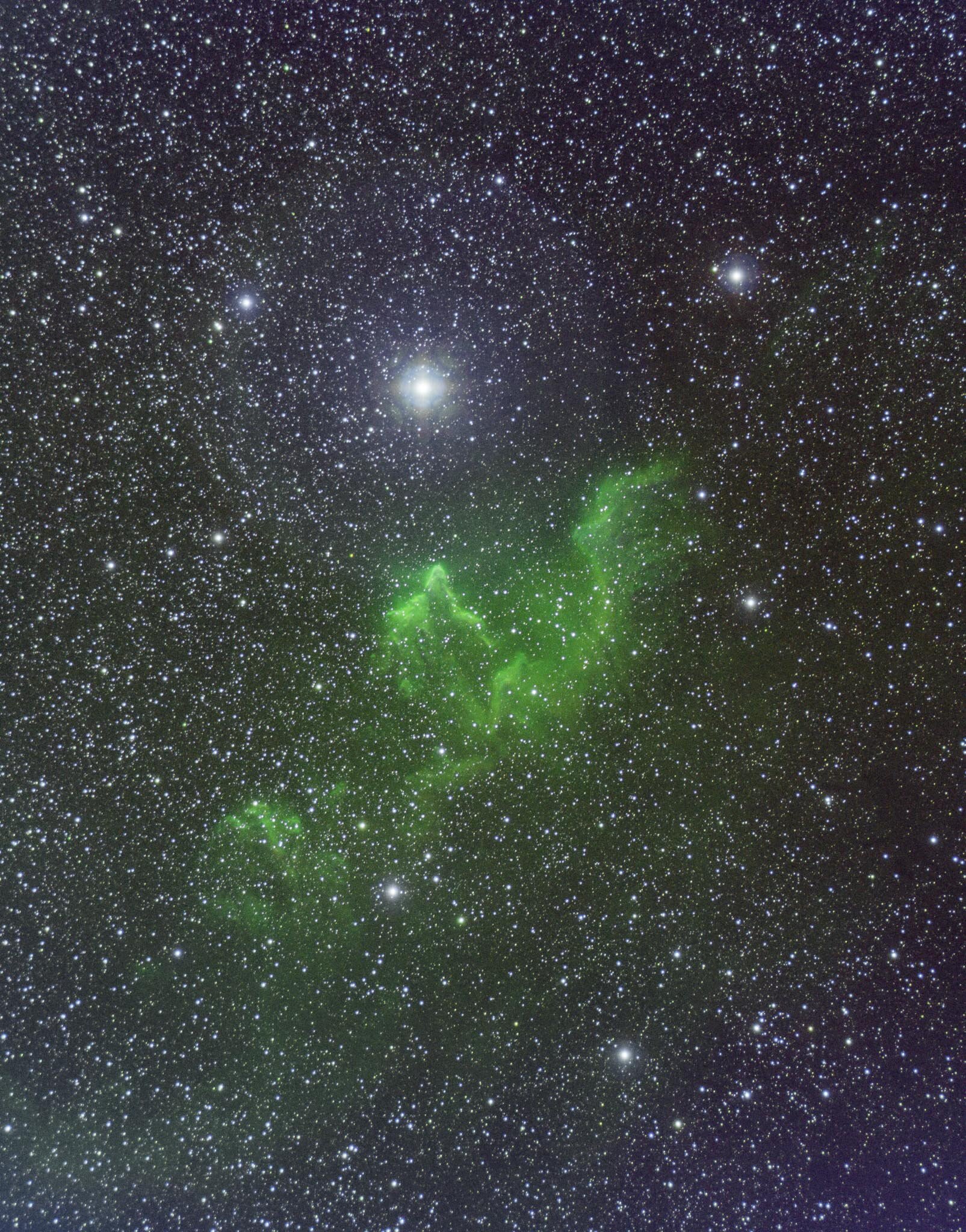

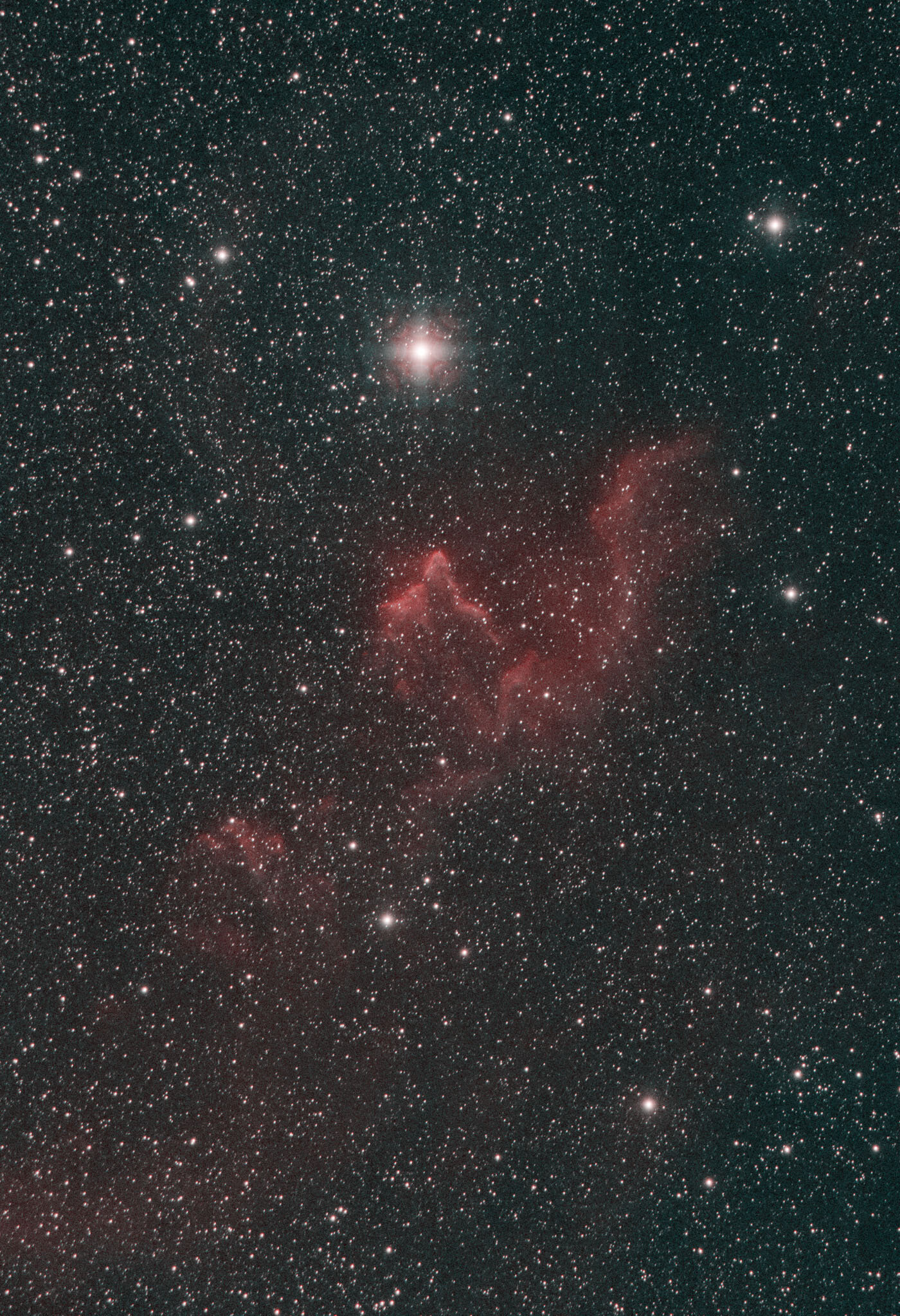

Voilà une photo prise hier et avant-hier de IC63.
J'en suis satisfait mais  j'aurai aimé pouvoir:
  • Faire plus de prise en filtre S
  • J'ai beaucoup de poses en filtre O mais il n'y a rien de la nébuleuse dessus???
  • Il faudrait que je puisse diminuer un peu le nombre d'étoile car cela "noie" la nébuleuse
  • Pour avoir la nébuleuse rouge, j'ai fait un traitement HSS mais je ne sais pas si c'est la bonne méthode.
Merci de votre passage.
Matériel
  • SW 72ED + RF
  • ZWO 1600mm
  • Guidage avec lunette 50mm +  SWO120mm
  • Filtre SHO Baader
  • Asiair pro
Prise de vue:
  • FIltre H 49 poses de 300s
  • Filtre O : 59 poses de 300s
  • Filtre S : 14 poses de 300s
  • Traitement sous SIRIL puis photoshop
  • DOF
Traitement 1 en SHO
Traitement 2 en HSS (je ne sais pas si ca se fait)
Salut Astorm,

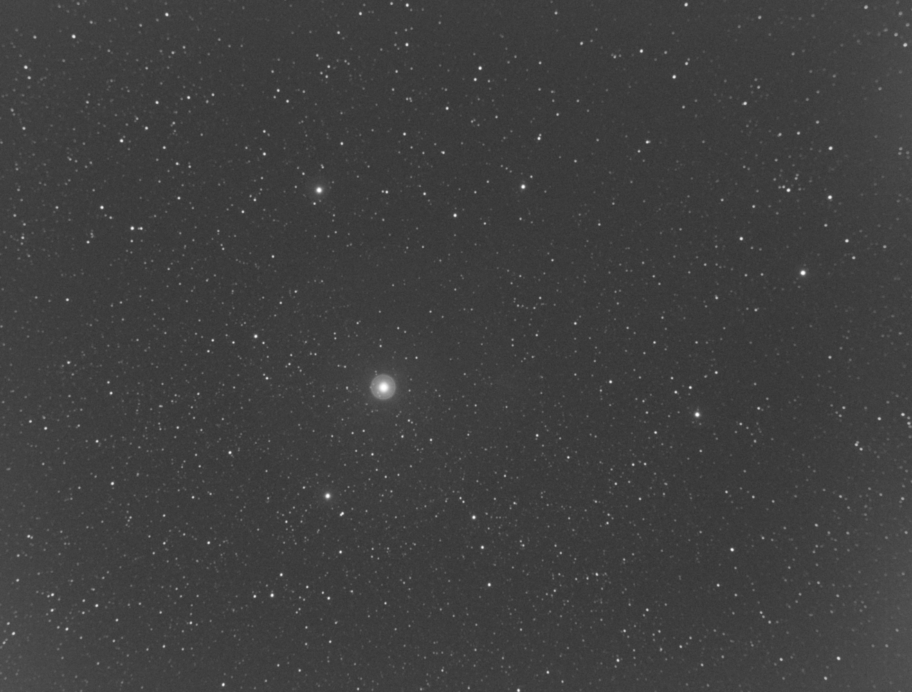

As-tu une image de ta couche O? as-tu essayé une version HOO?
Tu as comme une croix sur ton étoile principale. Siril en cause?photoshop?
Bravo  Astorm. Je crois que c'est une cible difficile et tu t'en sors très bien (mais je préfère largement la version rouge!).
Pour le halo sur l'étoile je pense plutôt à un phénomène de diffraction (voir ici par exemple: https://www.cloudynights.com/topic/635937-microlens-diffraction-effect-explained/)
Cette cible m'intéresse mais j'ai un peu peur de m'y frotter pour l'instant!
Nico
Modifié par nico1038

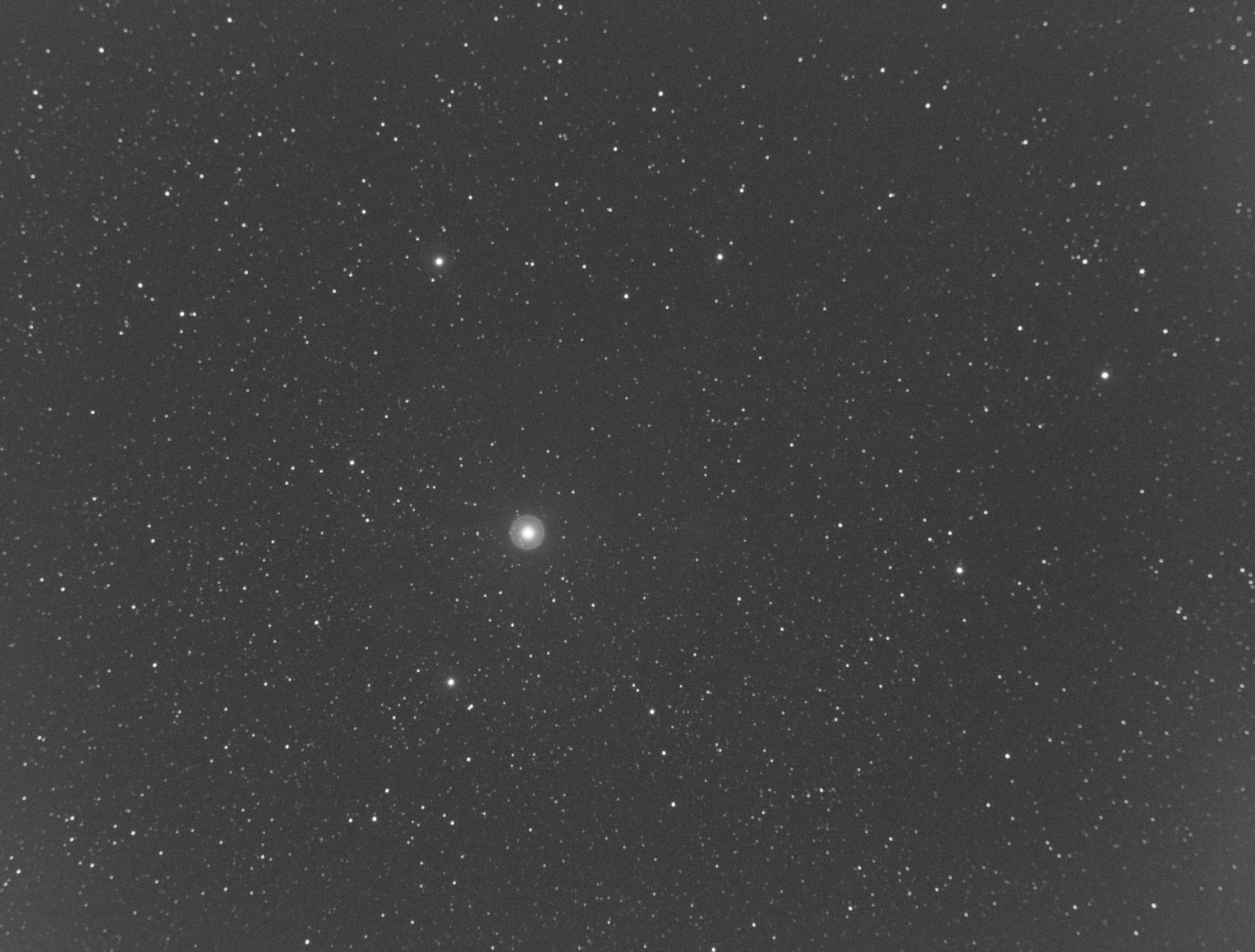

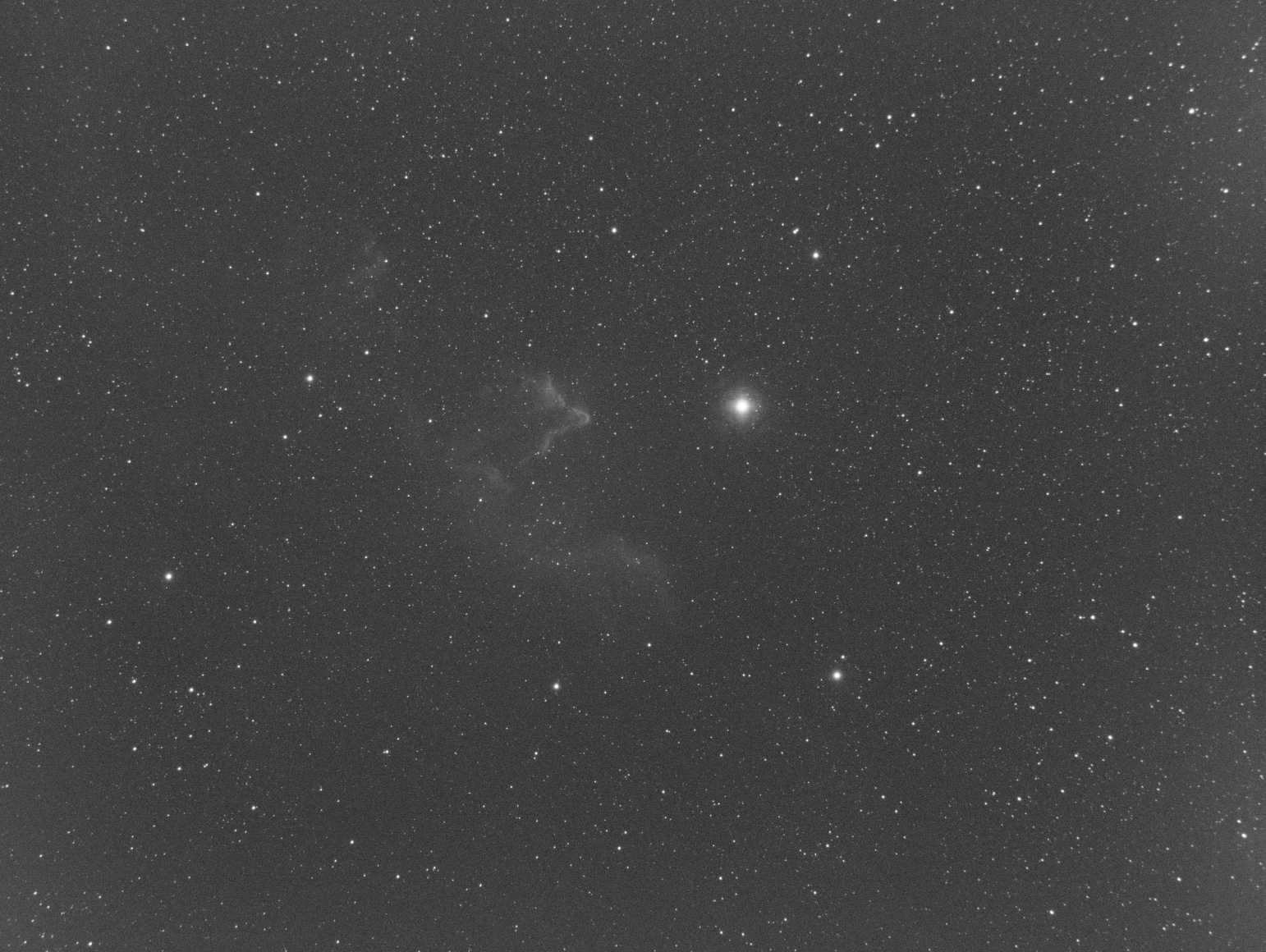

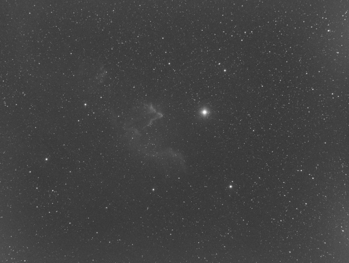

Une version HOO 🤪

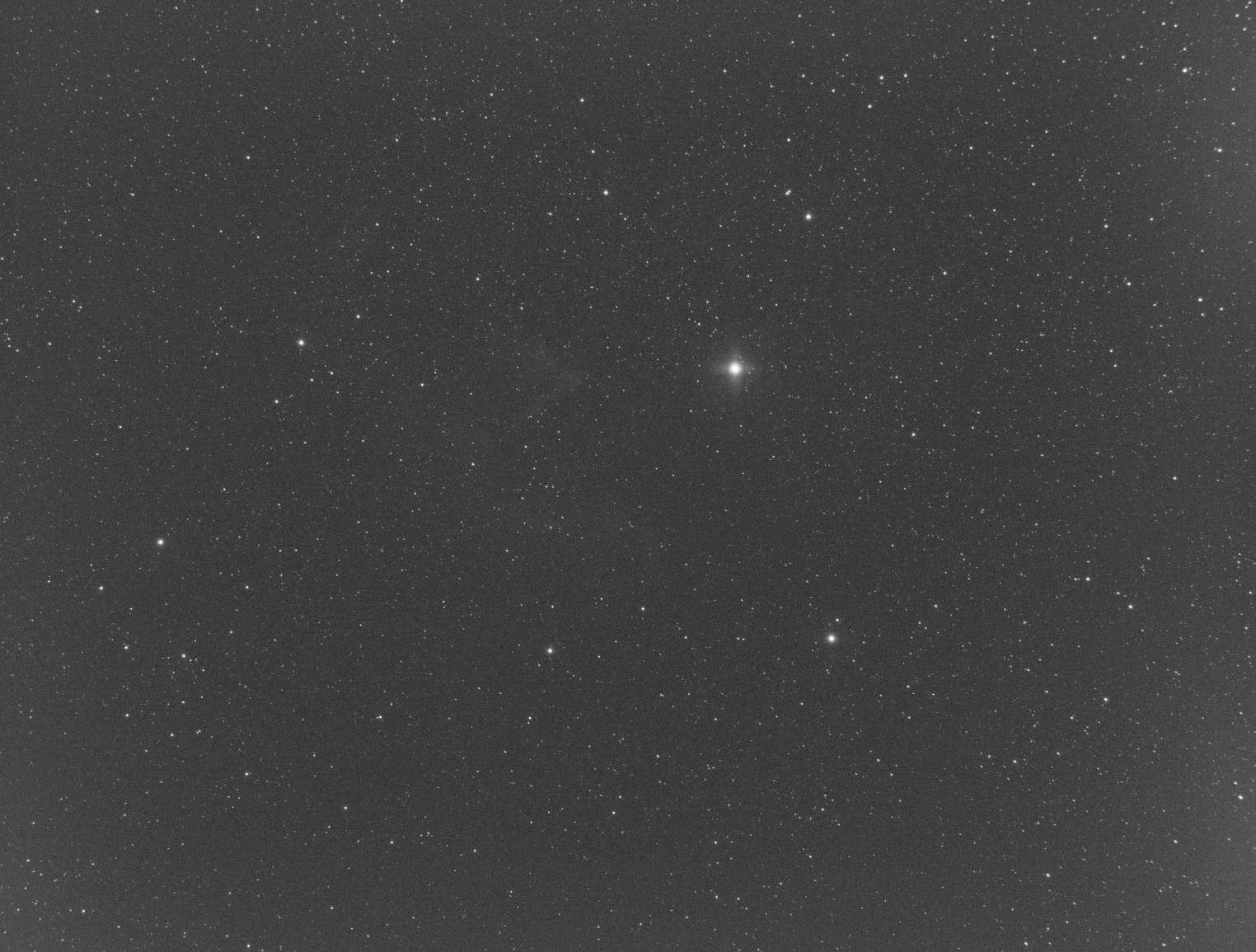

La couche O:

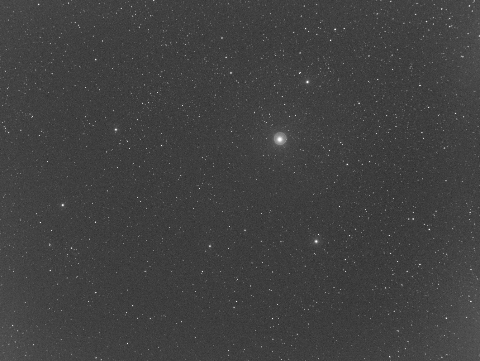

La couche H
Et la couche S

Effectivement, y a pas grand chose de visible sur la couche O3!
Je vois une ou deux choses que tu pourrais améliorer en l'état:
- Réalises-tu un retrait de gradient pour chaque couche? car j'ai l'impression qu'il y en a bcp. A faire une fois ton empilement réalisé. (évite le process auto)
- Tes coins sont comme vignettés: ce qui est bizarre, c'est que le vignettage assombrit les bords. Ici, ils sont plus clairs (pb de flat?)
- Tu as une mauvaise correction des étoiles dans les bords. Pourtant, ton capteur n'est pas très grand (tu n'as pas de correcteur dédié?)
- tu dois pouvoir trouver des scripts sur photoshop qui limitent les halos sur tes grosses étoiles.
- tu réalises des combinaisons en bande étroite; cela éteint normalement tes étoiles (tu as peut-être trop tiré sur les curseurs au moment du strech; ce qui fait ressortir tes étoiles)
Modifié par julienESP
