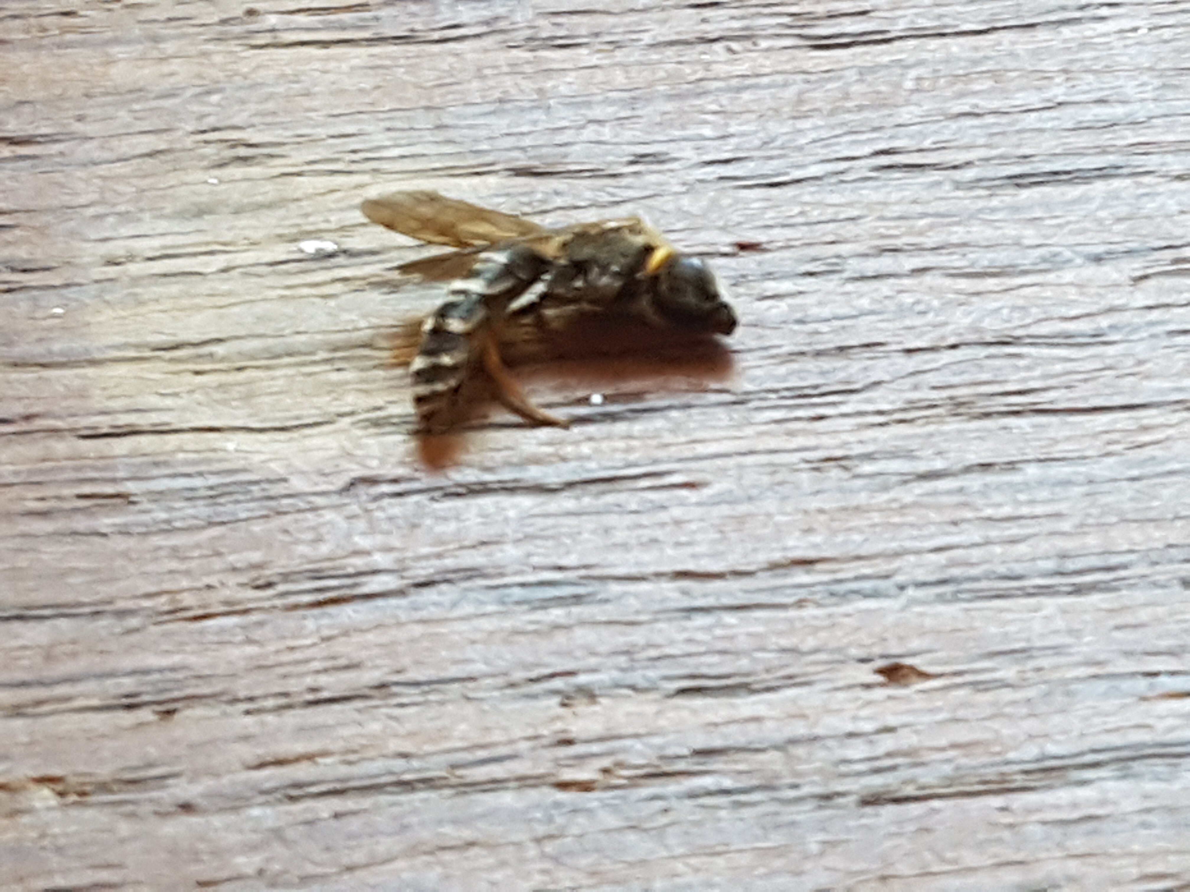

il y a 29 minutes, Tyler a dit :
c'est plein de protéines :)
J'ai pas goûté !!!!!
Tout de même, le truc avait l'air de tourner (depuis l'extérieur avec un tournevis), il semblait libre.
Sans doute le simple changement de position de la monture mise en station avait supprimé le blocage.
Je vais coller du répulsif sur tout le matos ! B)
 @krotdebouk  non pas, et j'en suis bien aise, j'ai connecté le bazar après nettoyage et c'est reparti nickel 😉
