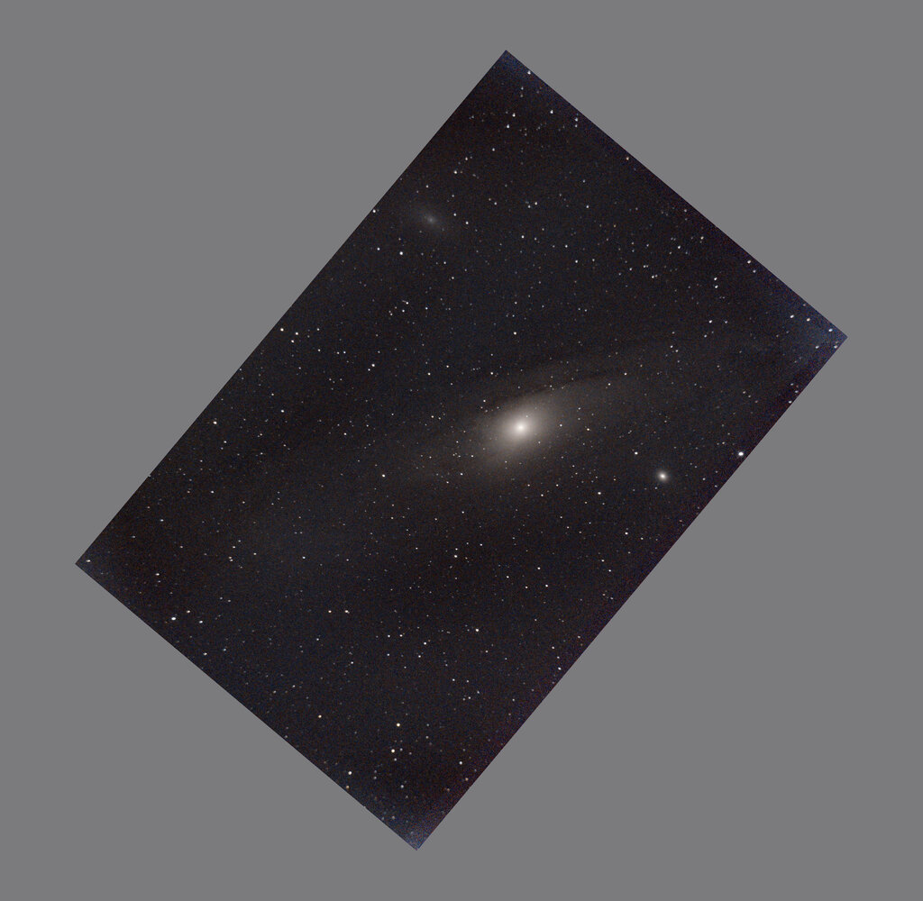

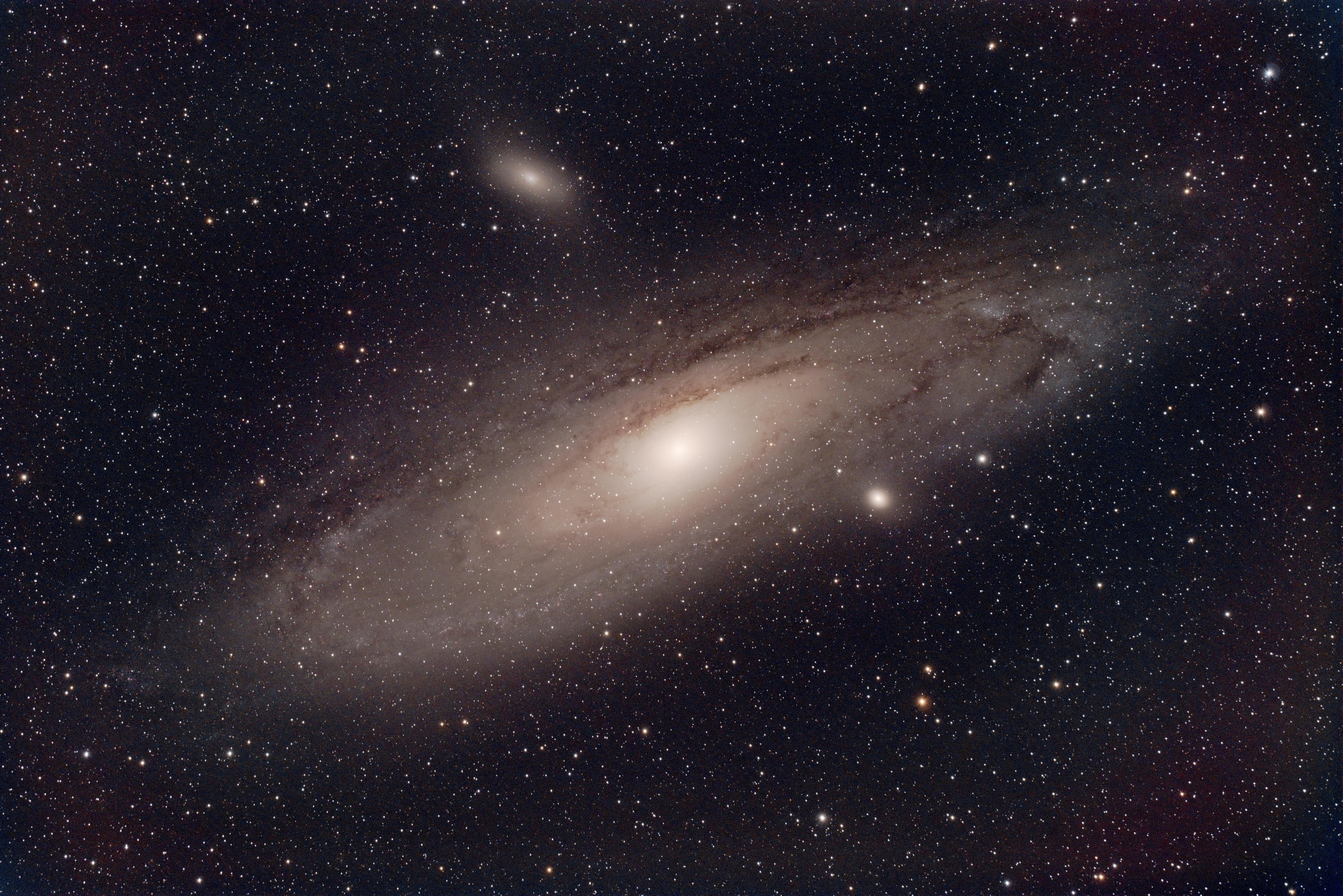

Comme d'autres avant moi, je viens de refaire des images d'Andromède, profitant de deux nuits claires.
Et comme d'autres aussi,  je vous livre l'évolution entre la première photographie prise en 2018 avec un Newton 150/750 sur une EQ3-2, un Nikon D90, avec des réglages de débutant (comme des ISO très élevés et des poses trop courtes, pas de guidage, et un nombre de prises très réduit (6 seulement...), et un traitement Iris très approximatif), et le résultat de mes deux dernières nuits avec une lunette WO 98FLTet son aplanisseur de champs, sur une monture AP 400GTO, guidage avec ASIAIR pro, 2 fois 40 poses de 3 minutes ISO 400, Nikon D5300 défiltré et traitement SIRIL (retrait de gradient image par image, prétraitement indépendant pour chaque session avec les DOF et alignement  / empilement global).
Il reste un gros défaut du côté des flats (j'avais changé de filtre et je dois donc les refaire), et un bruit de fond perfectible.
La première photo est réorientée pour faciliter la comparaison...
Et voilà la deuxième:

Outre le problème des flats à refaire, j'ai trois questions spécifiques:

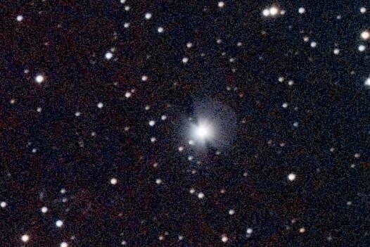

1. On voit sur certaines étoiles très brillantes des artefacts étranges, et si quelqu'un peut les expliquer, ça m'intéresse. Cela n'est pas présent partout, On peut trouver cela autant sur les bords qu'au centre de l'image, et pas sur toutes les étoiles de même luminosité apparente. Peut être l'aplanisseur de champs, le filtre, ou autre chose?
Un exemple ci dessous, en haut à droite de l'image:
1648061694_M3108_09102021GLobalV116bcopiecrop.jpg.45acf25f17257f9028d4fe310f472adf.jpg

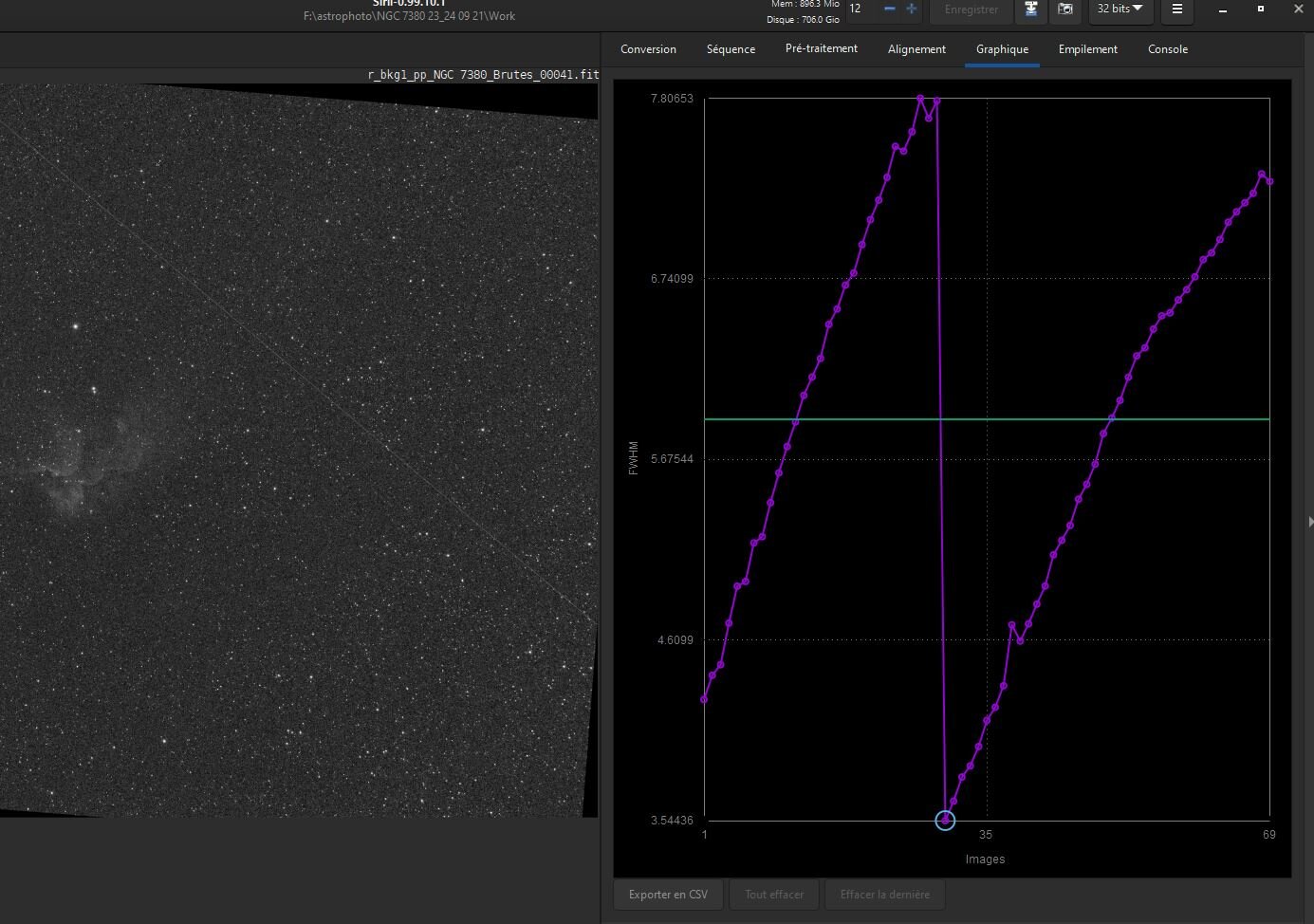

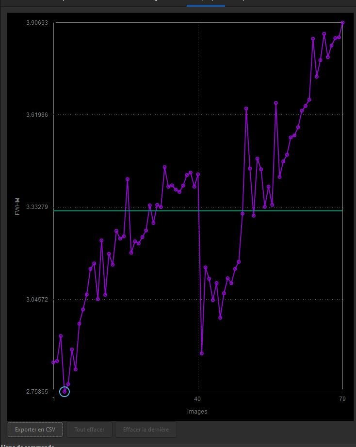

2. Deuxième question concernant la mise au point: dans un autre post sur NGC 7380, j'avais soulevé le problème de la variation de la mise au point au cours de mes sessions. Sans doute un problème de mise en température de la lunette. Pour mes dernières sessions, j'ai sorti la lunette deux heures avant le début des prises, mais la température extérieure est descendue de 4 degrés en trois heures de temps. Cela parait bien meilleur, mais  il y a encore une variation de MAP bien visible sur les graphiques de SIRIL.
Là aussi, si quelqu'un a des idées (je peux refaire la MAP régulièrement, mais il y a peut être d'autres choses à voir?
Voici les deux copies d'écran de SIRIL:
Celle qui correspond aux sessions sur NGC 7380:
Et celle qui correspond aux dernières sessions sur M31

Je ne peux pas répondre aux questions 1 et 2 (quoique pour cette dernière une mise au point contrôlée régulièrement ne peut pas faire de mal si gros écart de température !), mais la troisième m'intéresse aussi !
C'est typique des Newton. Il faut te confectionner un masque de chanfrein.

Mais je n’utilise pas un Newton, mais une lunette apo  WO Flt98 comme indiqué dans le début du sujet.
Ceci étant, l’idée d’un problème dans le train optique est à vérifier. J’ai posé la question à un ancien utilisateur de l’ensemble, et donnerai le résultat à toutes fins utiles.

Cependant, le principe reste le même. Qqchose dans ton train optique fait que tu as cet artefact.
très belle progression Jukka77 !!
ta seconde Andromède est vraiment belle, bravo. j'ai le même APN que toi il en a sous le coude !!
si tu veux aller plus loin rallonge ton temps de pose total pour un meilleur RSB.
bon ciel

tes artefacts viennent très probablement des vis de collimation du bloc optique de ta lunette.
peut être trop serrées, peut être que le verre est marqué sur les bord au niveau des vis.
j'ai eu ça une fois sur une lunette.
