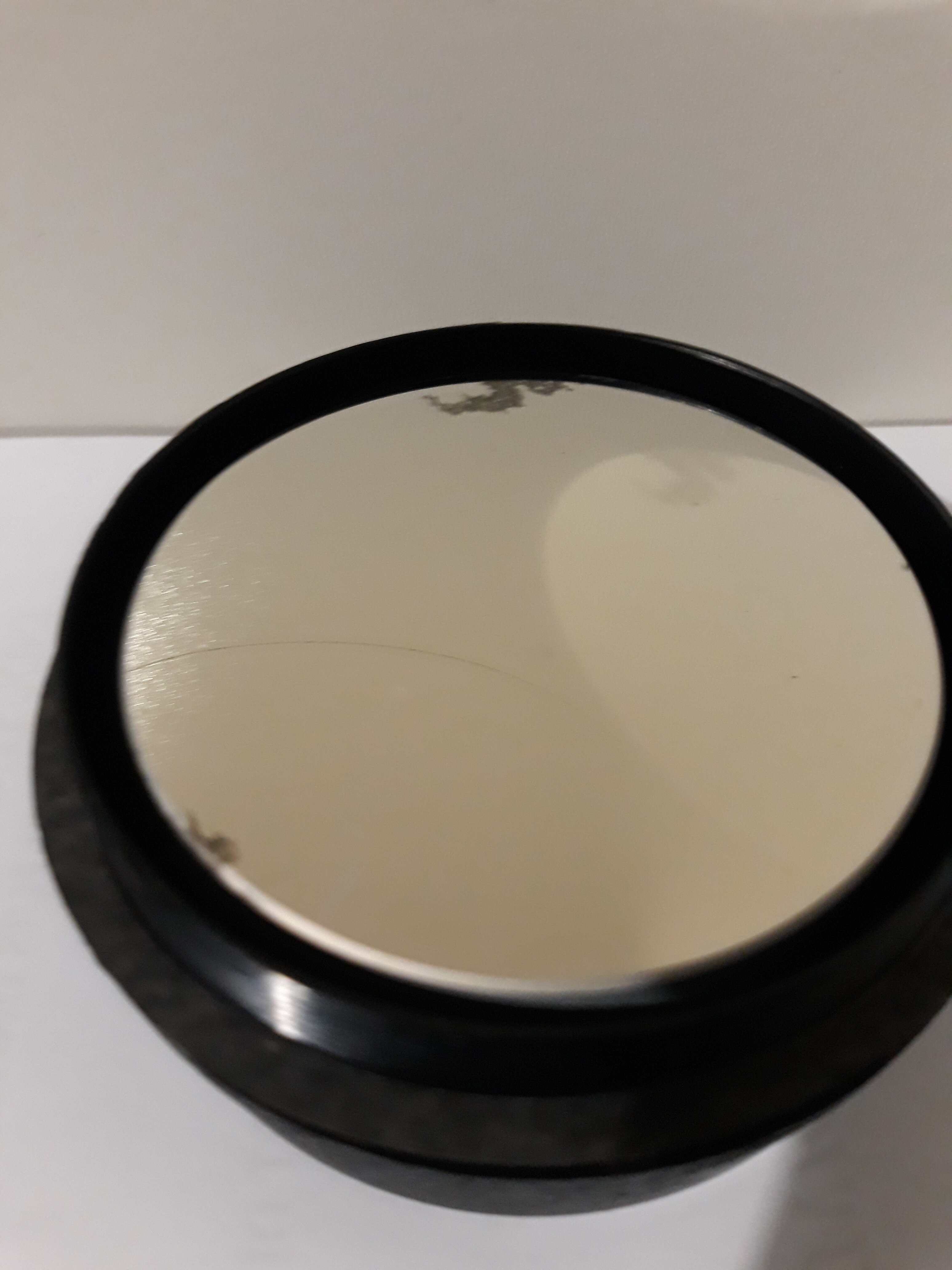

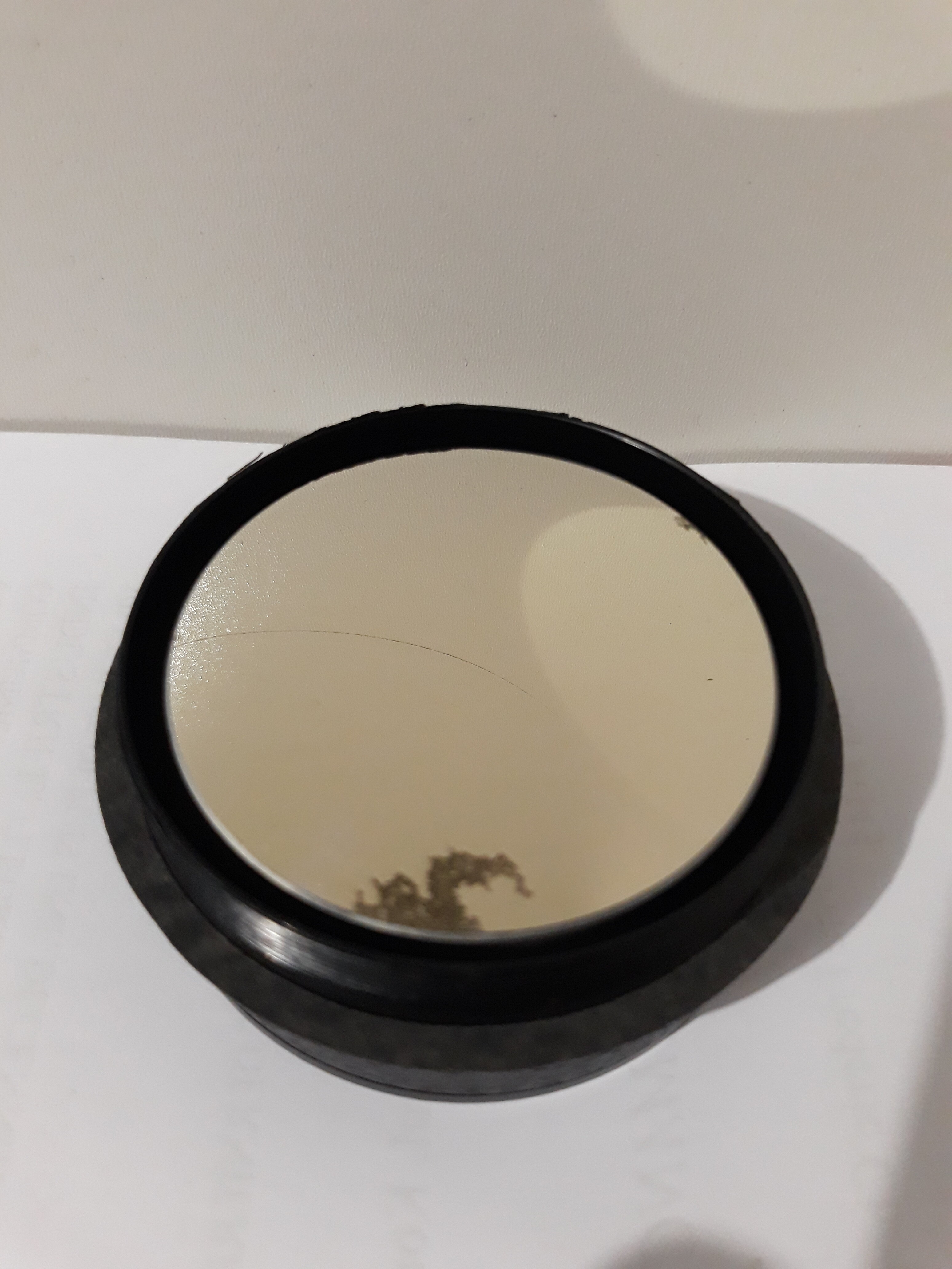

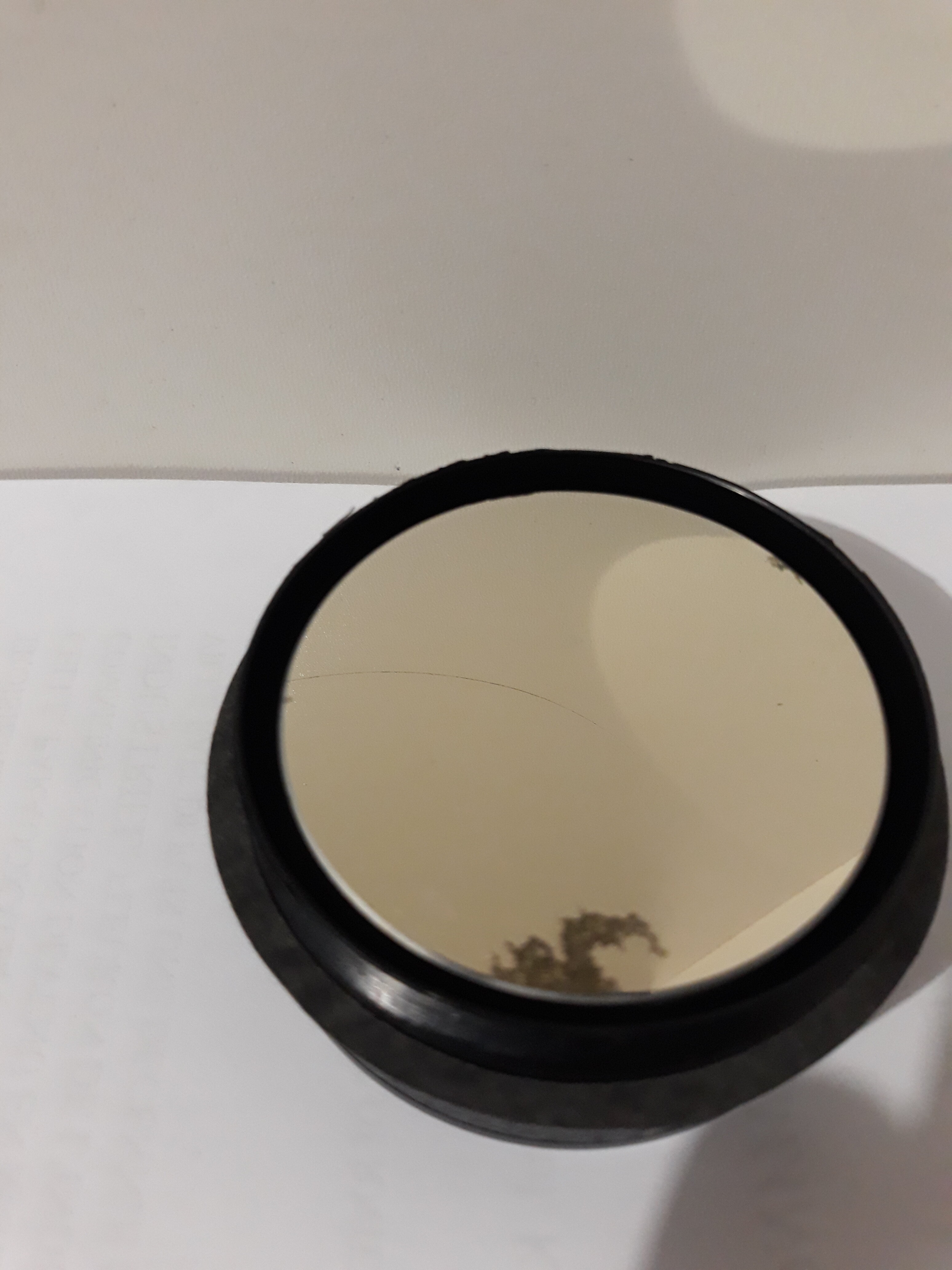

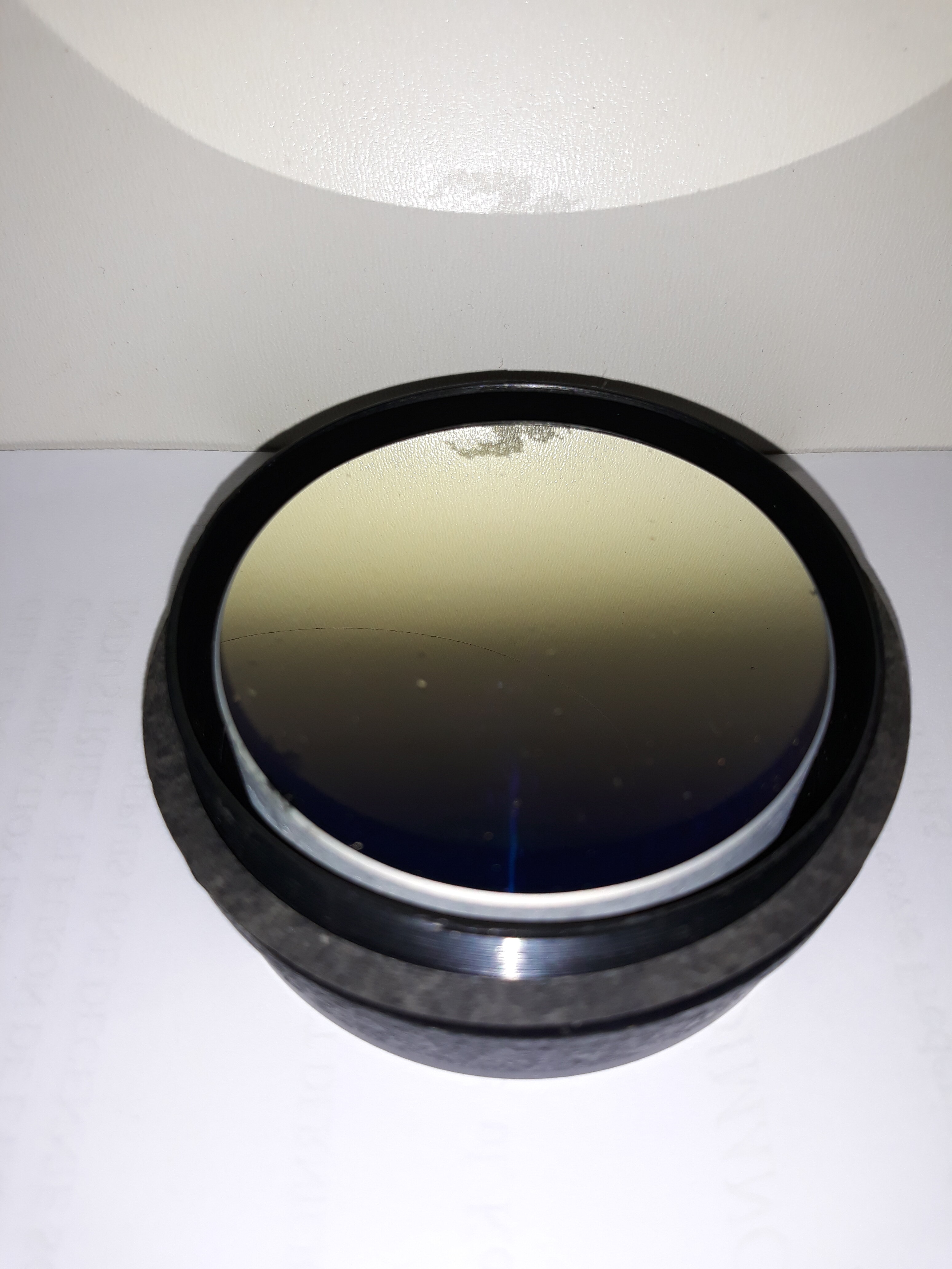

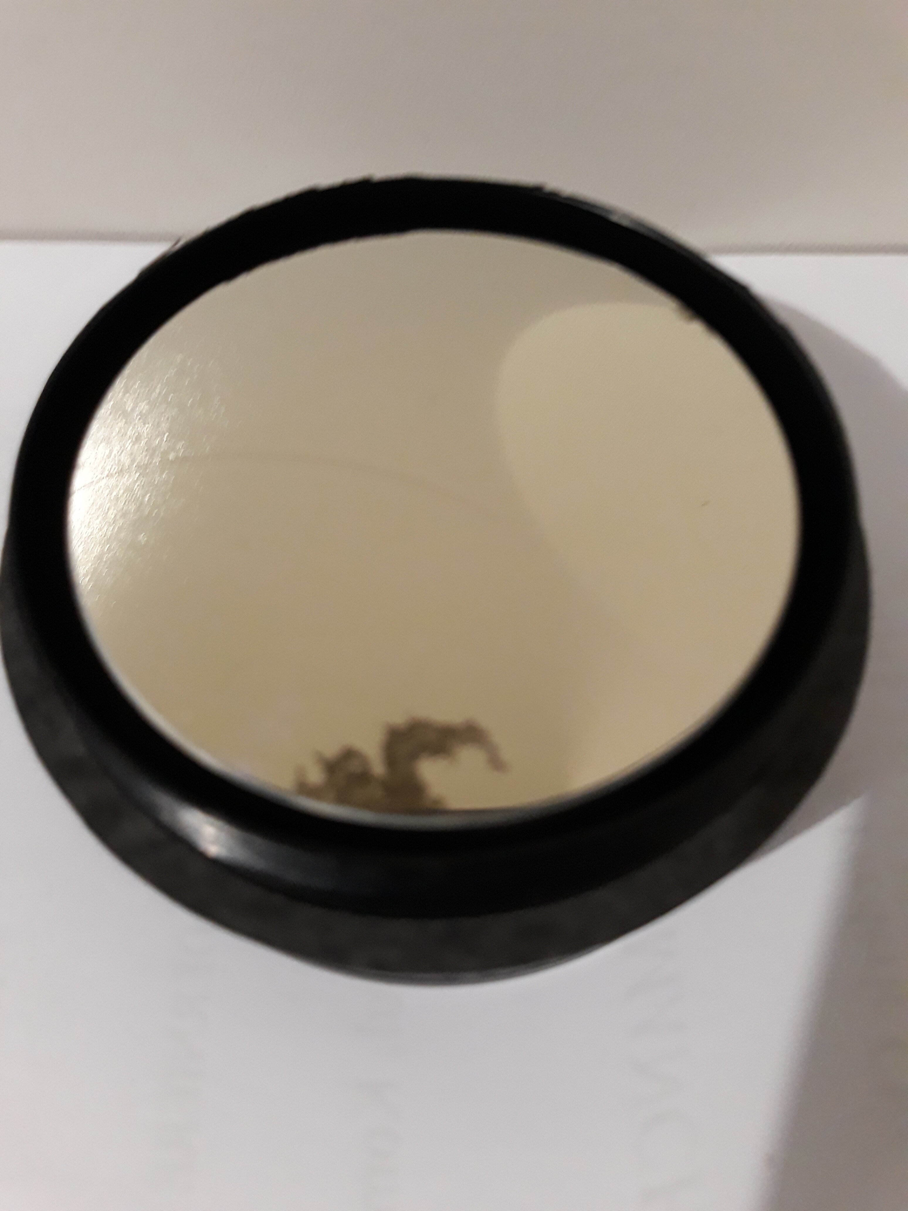

sur mon télescope qui commence a vieillir sérieusement,je me suis aperçu que le miroir secondaire commence a avoir les lentilles qui ce décollent et sur les bord ,forme des dessins comme du givre,pour le moment pas visible sur les photos ,mais j'attend le pire par la suite donc ,peut t'on encore trouve un ensemble de lentille et miroir pour cette appareil
Il y a 2 heures, transitmk1 a dit :
Peux-tu nous en dire un peu plus ?  Une.des photo(s) ? Car il n'y a pas de "lentilles" dans cet instrument. Ne serait-ce pas nos amies les moisissures...
Ca risque d'être plus compliqué. Mais rien n'est impossible. Il serait peut-être possible d'envisager un nettoyage complet du tube.
La "vitre" comme tu l'appelles est une pièce optique avec une taille très particulière et qui est appairée au miroir principal.
Le démontage est relativement délicat, si tu peux l'éviter, dans un premier temps...
Prends déjà une photo de ce que tu as vu, mais il y a fort à parier que ce soit des champignons en formation.
Pas facile en effet...
Si c'est un dépôt tu peux tenter un nettoyage méticuleux.
Si c'est l'aluminure qui est bouffée tu peux le faire ré-aluminer.
En général, il est de rigueur de faire réaluminer les deux miroirs de son instrument en même temps.
L'un n'allant pas sans l'autre.
Enfin c'est juste un conseil. Ce n'est pas moi qui paie! ^^
