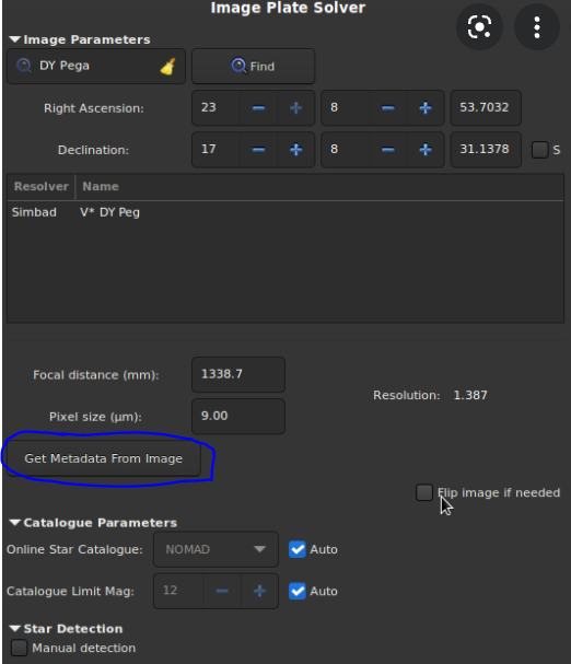

Voici mon expérience empirique. Je me suis heurté comme vous à la photométrie qui ne voulait pas se faire.
En cochant la case Sous-échantillonnage et/ou en changeant Nomad en Pass a résolu une grande partie du problème.

Cliquer sur le bouton :
Cocher également "sous échantillonnage" si nécessaire.
Laisser Siril tourner quelques instants.
Passer à la suite du traitement ensuite.
En faisant comme cela , ça fonctionne à chaque fois.
