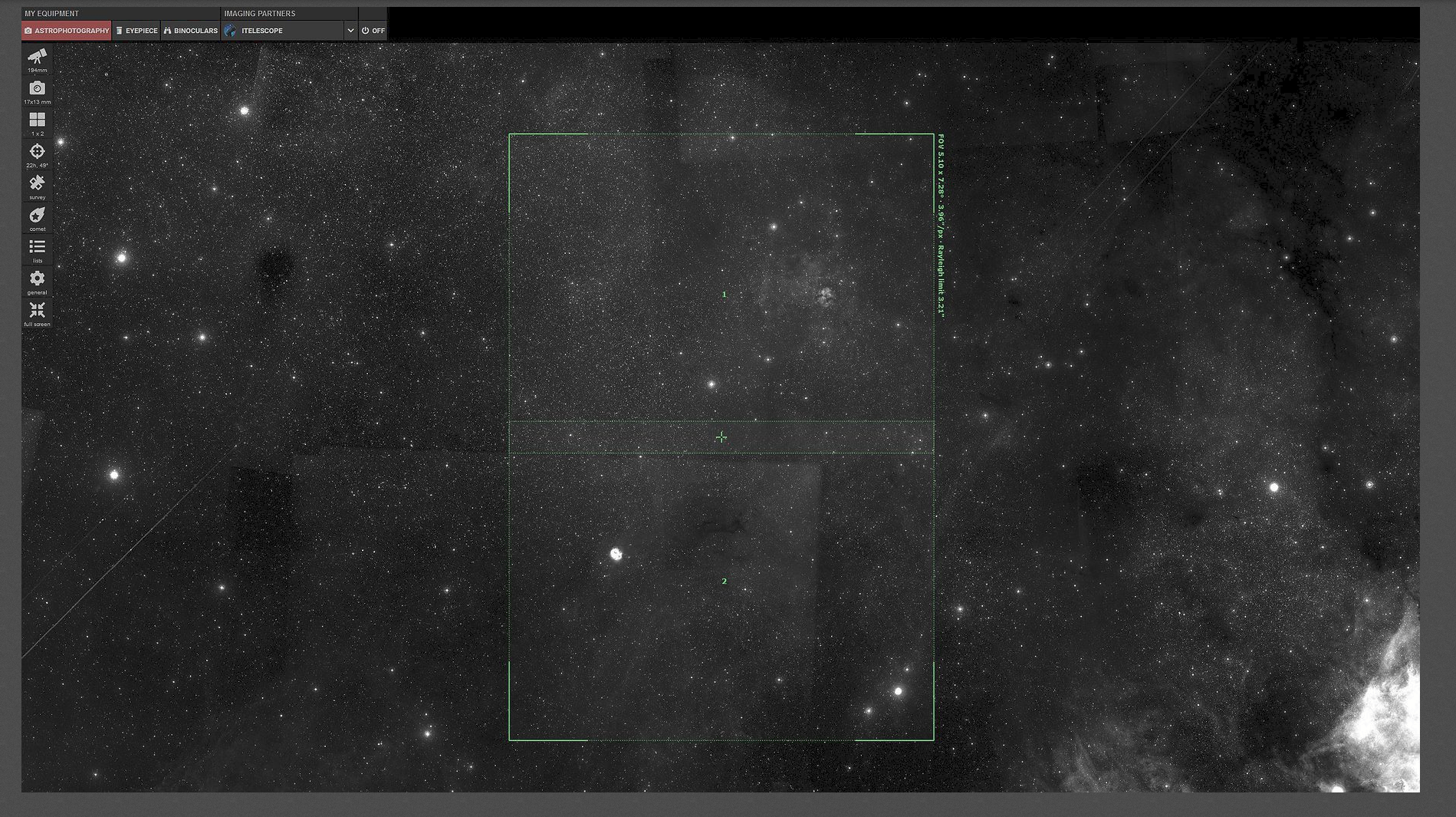

Merci, l'idée c'est de proposer des zones ha assez faibles et peut imagées (hors cocon bien sur) que les plus chanceux pourront imager sous un ciel décent.
Je me balade dans telescopius et à l'aide du Red Survey je tente des zones. Ici ca donnait ca, on voit la différence d'intensité avec NGC7000 (le gros néon du ciel d'été) ou encore Sh2-129.
Ceux sous un bon ciel obtiendront des bons résultats sur Sh2-124 en narrow band, pour les maudits de la ville on s'en tient à la cartographie des zones ;)
