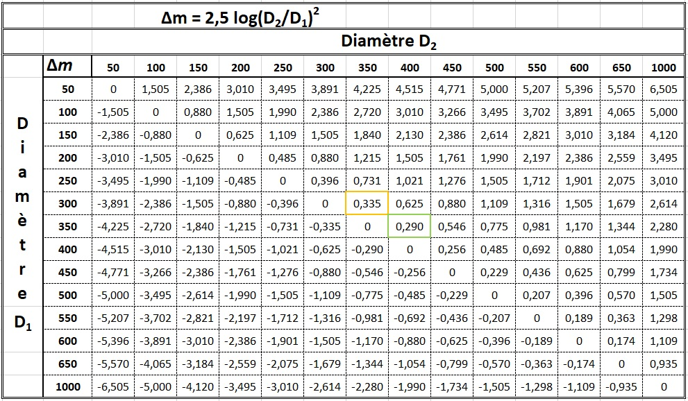

Juste à titre d'illustration, je me suis amusé à réaliser le tableau calculant les variations de magnitude en fonction de l'évolution du diamètre de l'instrument, formule donnée par @LH44.
On voit bien dans la cellule entourée en jaune une variation de 0,335 obtenue en passant de 300 mm à 350 mm, alors que cette variation n'est plus que de 0,290, cellule entourée en vert en passant de 350 mm à 400 mm. En passant de 300 à 400 mm la variation est de 0,625 somme des deux précédentes.
Ney

  Le 14/10/2021 à 14:45, 22Ney44 a dit :
Ney
Voir davantage
Très intéressant, merci pour ce tableau.

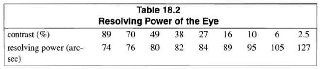

La perception des contrastes est parfois étrange et c'est plutôt notre cerveau qui joue avec, il y a donc pas mal d'illusions d'optique associées.
Perception Lecture Notes: Brightness and Contrast (nyu.edu)
Le contraste joue aussi un rôle essentiel dans notre capacité à bien voir les détails mais je ne vous apprend rien là
source : Telescope Optics by Rutten& Van Venrooij, page 169
Modifié par LH44
