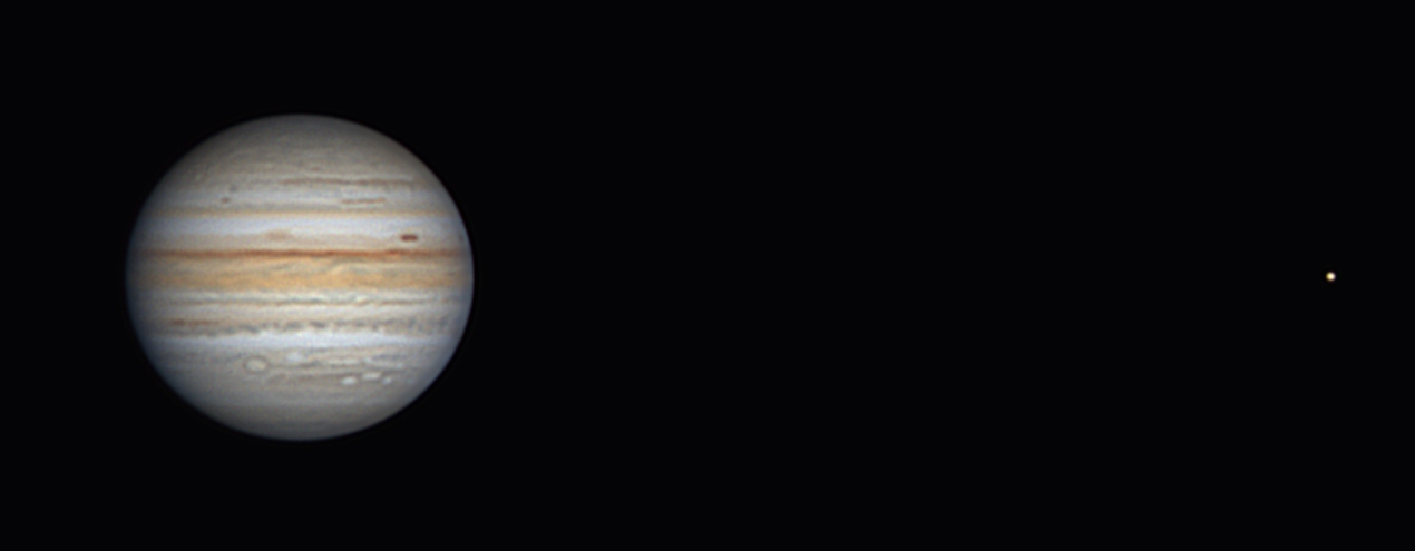

J'avais tenté plusieurs nuit au 300 OO et commencé à les trier puis les traiter.
Finalement j'ai tout jeté, trop médiocre à mon goût.

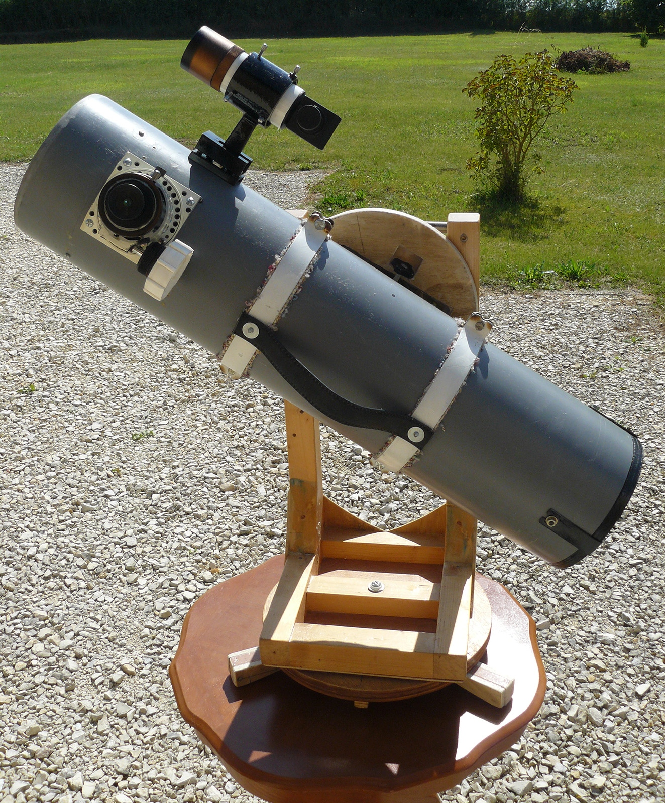

Et faute de mieux, j'ai préféré rétrograder sur le diamètre du télescope. Puisque
mon mini-dobson sur la base du très fameux "Meadator plastique 150/750" n'est pas
encore vendu, le tube optique s'est retrouvé sur ma vieille EQ6 et en avant...
La nuit du 10 Octobre dernier s'est avéréa assez stable, l'occasion de tenter
Saturne et ses satellites (Rhea, Thétys, Japet, Dioné, Encelade) et Jupiter avec Io.

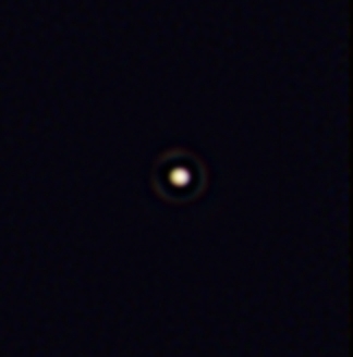

Côté collimation, Io est un bon indicateur, le voici agrandi à 200% et rehaussement,
avant nettoyage du fond de l'image.
Il me semble que le 150 s'en sort bien malgré les aluminures à refaire. Certes, par
des conditions parfaites, avec ce diamètre on doit pouvoir gagner encore en détail.
Mais on est plus près des limites du 150 que je ne l'étais d'un 300 en imageant au 300.

Télescope Newton "maison" "Meadator plastique" 150/750 sur monture EQ6
Imageur : ZWO ASI 385 MC couleur.
Barlow 5x + ADC + Filtre Ir/UV Cut.

Jupiter :
Catures à 95 images/secondes. Expo = 10.5 ms. Gain = 433.
5 films de 1 minute. de 22 H 41 à 22 H 46 HL
De 45 à 65% des brutes retenues et registrées sous AS3! (Pas de tri visuel)
Dérotation WinJupos des 5 images résultantes.
Traitement sous Iris.
Retouches cosmétiques sous Photoshop (détourage, nettoyage du fond de l'image)
Image à 100% de la taille d'acquisition.

Je suis d'accord avec toi, un 300 c'est très sensible et plus difficile pour avoir des images au top. Le 150 donne beaucoup là, les images sont vraiment propres, très beau résultat.

Ma foi il dépote bien ton Meadator !!! :o:1010:
Supers résultats dans ce diamètre.
Avec la remontée sur l'écliptique des planètes gazeuses, ton Heure viendra sûrement ... ;)
