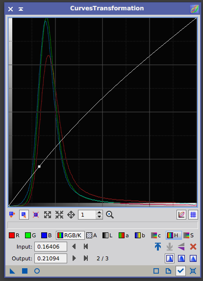

Je suis curieux de savoir comment tu as fait pour faire ressortir les ifns autour de l'objet (via Pixinsight ,ou en utilisant des calques sur Photoshop?)
J'avoue avoir pas mal galéré pour essayer de les faire ressortir sans perdre du détail dans la nébuleuse obscure et ne pas avoir des étoiles comme des patates (on a envie de strecher hard sur ce type de champs)
Je me rend compte aussi que mon process "réduction de la taille des étoiles" est à revoir.  Elles sont encore trop présentes et la lecture de mon image est donc plus difficile.
Salut !
Pour tirer le niveau des voiles j'utilise une starless comme masque et l'outils courbe dans pix, l'idee est de tirer les zone situées dans les basses lumieres.
Un truc comme ca :
J'y vais progressivement, en surveilant les etoiles car ca a tendance a les empâter
Dans PS le reglage contraste permet de mieux delimiter les voiles du fonds de ciel, mais pareil faut y aller doucement car ca peut etre destructif
Ensuite tu peux aussi tres bien recuperer tes etoiles sur une version anterieure avant qu'elles ne s empates, et les fusionner dans PS
Il faut egalement bien surveiller la neb obscure et ne surtout pas clipper les noirs
Mais la globalement ton image est deja superbe !
Les etoiles sont tres belles et bien colorées, je chercherais pas forcement a faire de reduction
Effectivement essayer de tirer les voiles et gagner un peu de contraste lui donnerait plus de profondeur
