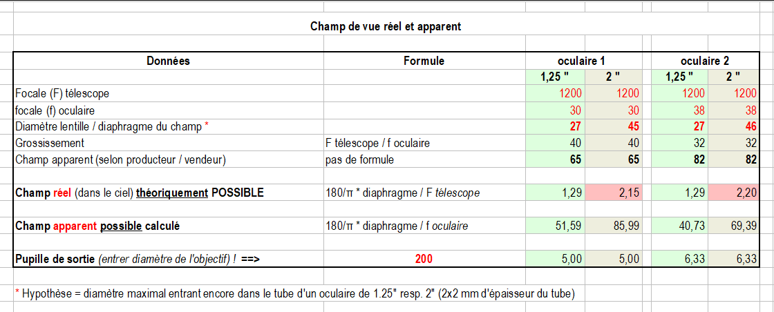

Tu peux aussi prendre le 38 mm de TS Optics. Mais vu que le 30 mm (de chez Markus Ludes prevue) a 85° de champ apparent (ce qui est rare) et le TS Optics (probablement Erfle) a 70°, le champ réel dans le ciel est finalement pareil (2°20 vs 2°15), voir "screenshot"; chaque fois la 2è colonne). De plus, la pupille de sortiede 5 mm est meilleure en cas de pollution lumineuse (bien que je trouve "le fétichisme de la pupille de sortie" que certains pratiquent ici largement exagéré; les 6.33 mm de l'autre ne posent pas problème, vu que la pupille humaine s'ouvre jusqu'à 7 mm quand on n'est pas vraiment agé. Même 8 mm de pupille de sortie ne posent aucun problème; cf. mon 40 mm a f/5).
[TS Optics donne le diamètre de la lentille de sortie (diaphragme de champ) avec 46 mm; pour l'oculaire de Ludes, je n'ai pas trouvé la donnée; j'ai donc calculé en rétro à partir des 85° de champ apparent (ce qui fait 45 mm de diaphragme de champ).
Edit: pardon, j'ai oublié de changer les données dans la ligne champ apparent (selon producteur / vendeur), mais ces champs n'entrent pas dans le calcul (les formules).

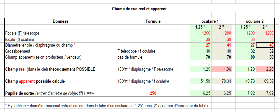

J'ai finalement trouvé le diaphragme de champ de l'oculaire APM de 30 mm: https://www.teleskop-express.de/shop/product_info.php/info/p9299_APM-Okular-UW-30-mm-80---Steckma--2-.html.
Il n' a que 41 mm. Cela change la donne (mon 16 mm de la série WIdescan a 85°, celui-ci (30 mm) n'a que 80° de champ apparent).
L'Erfle (seulement 70°) de TS Optics (38 mm) a donc 2.20° en champ réel (dans le ciel), tandis que le APM (80°) a seulement 1.96° en champ réel (dans le ciel); voir "screenshot" ci-dessous.
Désolé pour la confusion.
Edit: et c'est toujours pas bon, 7j'ai confondu 70° et 80°  dans la ligne "Champ apparent (selon producteur /vendeur)". Mais voir remarque dans la contribution ci-dessus; les calculs sont corrects.

Donc à 70°, l'Erfle à finalement un plus grand champ apparent réel en observation que l'APM à 80° ?
Donc l'Erfle serait mieux pour la pupille de sortie et le champ ?

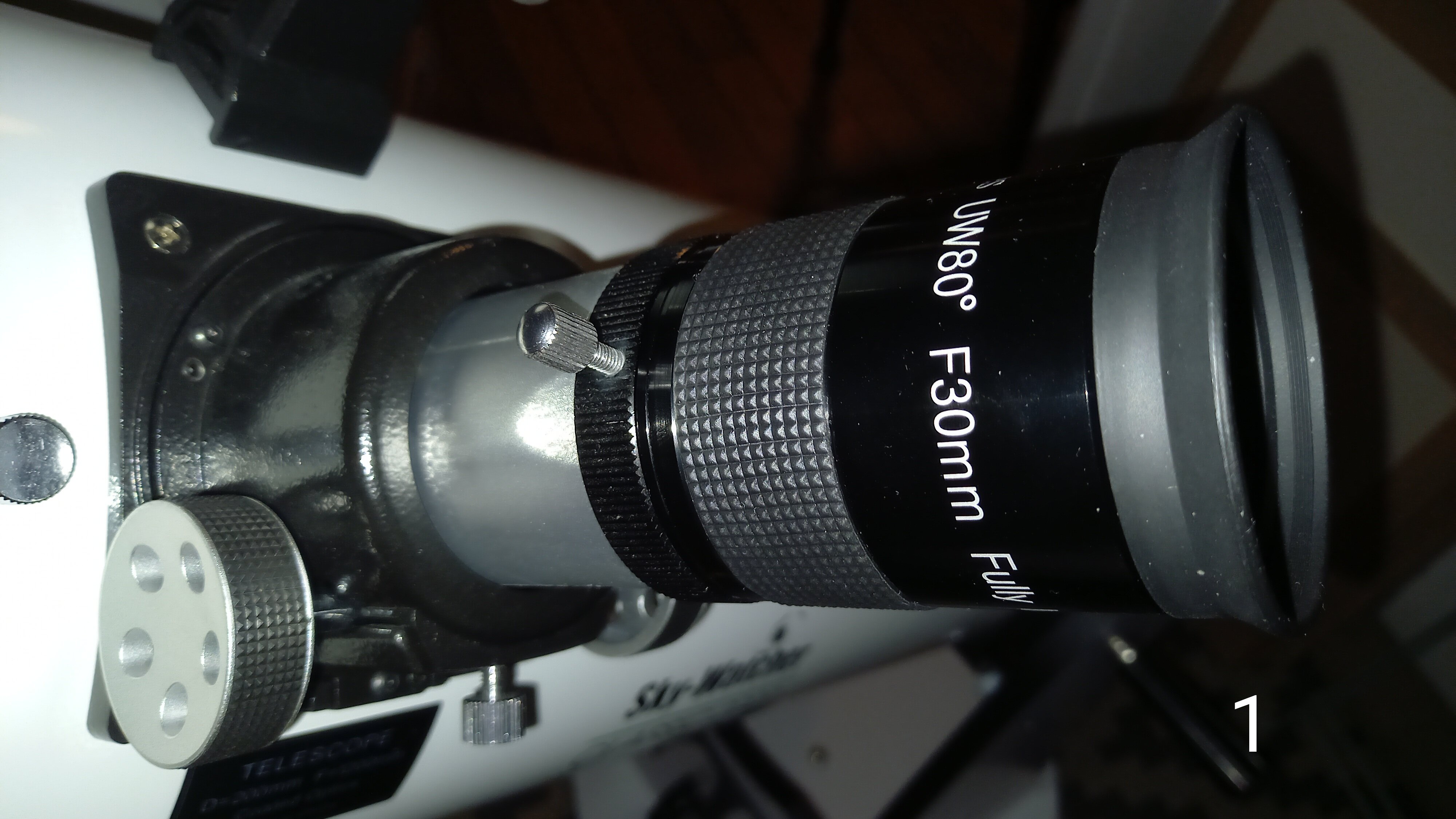

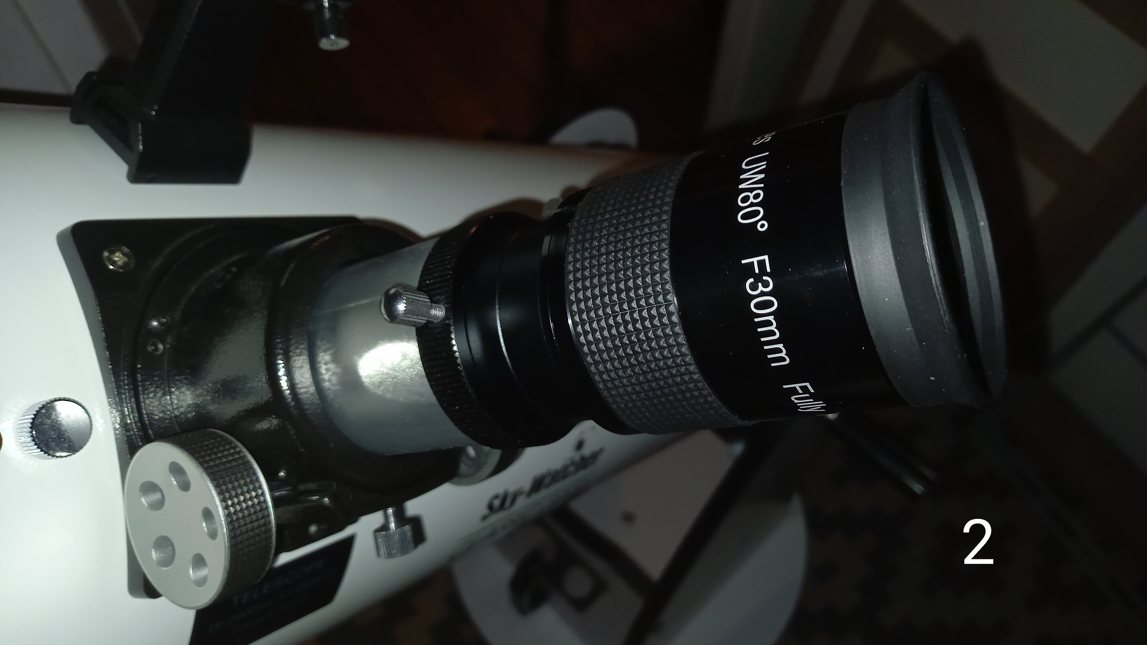

- La mauvaise, c'est que pour une raison que j'ignore, le port pour régler la netteté n'est pas assez long ! Une fois arrivé au bout, c'est toujours flou, j'ai donc du dévissé un peu l'oculaire pour le reculer du port à oculaire et le revisser après, et là c'est devenu bien nette. Imprévu donc, pensez à ça si vous le voulez.
Position normal : photo 1
Ce que j'ai du faire : photo 2
