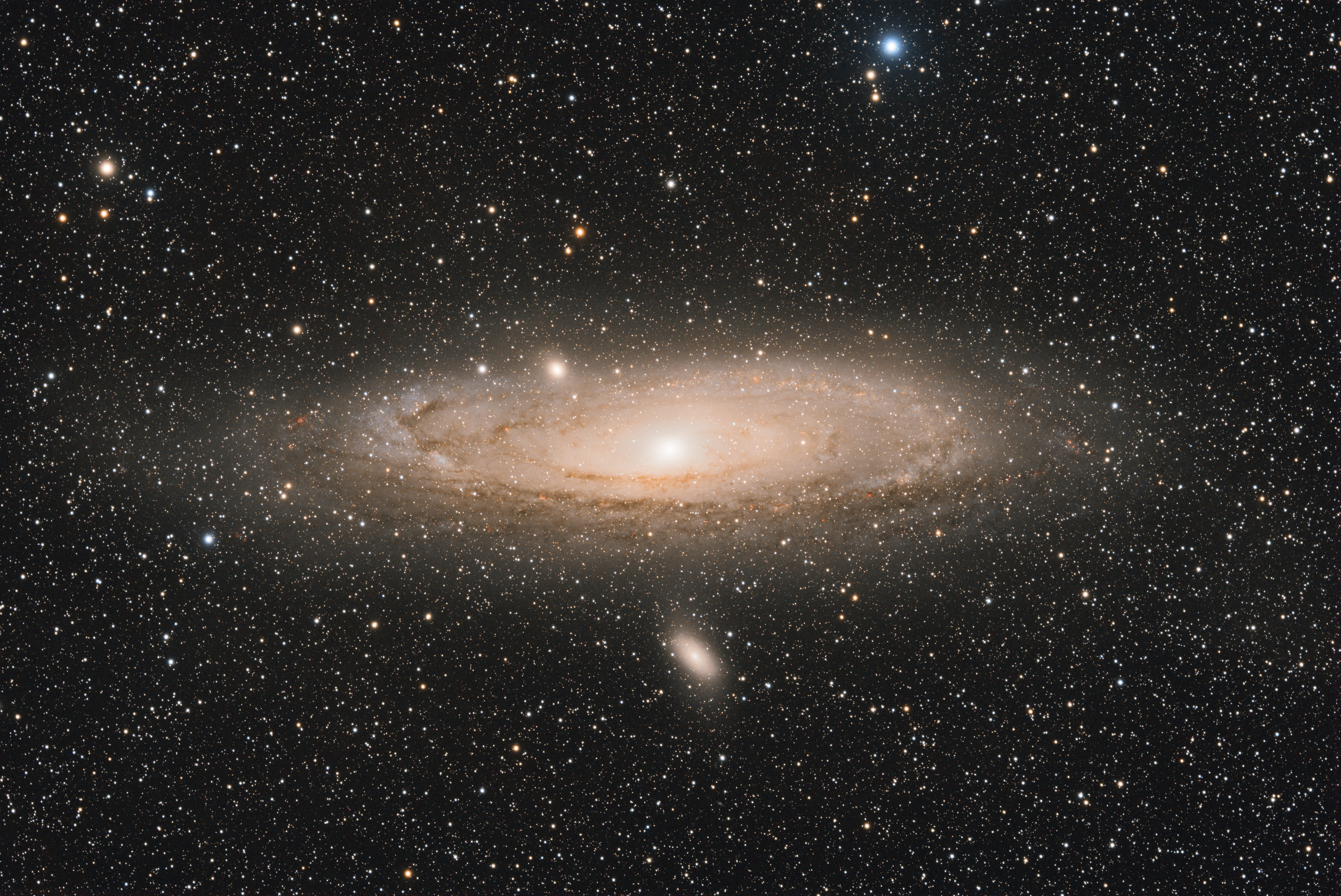

Pour cette Andromède, j'ai utilisé une session au L-Pro et une session au L-eXtreme. J'ai extrait la couche Ha du L-eXtreme puis je l'ai mixé à la couche R du L-Pro. Je ne sais pas si c'est très académique mais j'ai fait une moyenne entre les 2 couches dans Siril. Le but était de faire ressortir les nébuleuses de M31 qui émettent dans le Ha.
Filtre Optolong L-Pro (couches RVB): 75x180s (3h45) / 50 darks, 30 darks de flat et 30 flats.
Filtre Optolong L-eXtreme (couche Ha): 46x300s (3h50) / 49 darks, 30 darks de flat et 30 flats.
TS 76EDPH f/4.5 (f=342mm)
ASI2600MC (CMOS couleur APS-C): gain=100 / T= -10°C
Autoguidage DO / ASI290MM mini
Ciel Bortle 4
Traitement Siril et PS.

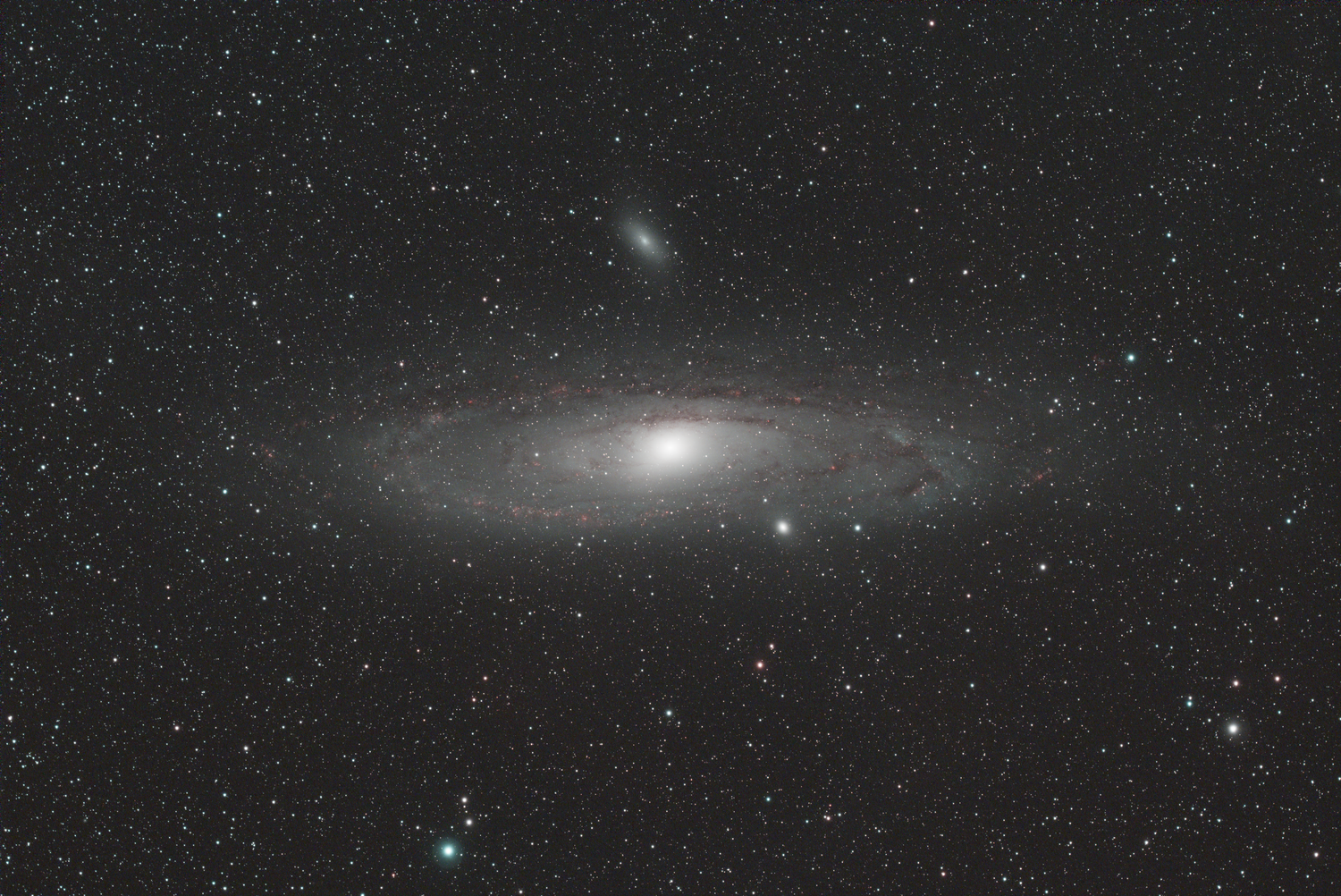

L'image RVB au L-Pro:
r_pp_M31_75x180s_gain100_20211011_-10C_LP_stacked_histo_PS.thumb.png.60bd2a66acc34eca6c700593c7377929.png
L'image RVB au L-eXtreme:
r_pp_M31_46x300s_gain100_20211013_-10C_LX_stacked_histo.thumb.png.860c8de9da12d16e587c1ee8f14a554c.png

Bravo pour ce résultat, je pensais justement tester quelque chose de similaire. L'image finale est encourageante.
Au passage j’apprécie cette démarche qui consiste à expérimenter, plutot que d'appliquer des recettes utilisées par tous les autres.
je trouve la RVB L-extreme superbe, même si il manque de l'info (normal vu le filtre) je trouve qu'elle se suffit à elle même.
On a une profondeur qu'on ne retrouve pas sur les images en "spectre large".
le mix est top aussi hein ;), mais d'un point de vue "artistique", la L-extreme est  top.
La RVB du L-extrem est effectivement impressionnante !
La RVB du L-pro pète un peu trop à mon goût, mais c'est très personnel comme critique.

Merci @Tyler @Drase :) . Alors,  c'est marrant ce que vous dites parce que je n'ai pas pris un soin fou à faire sur le traitement sur l'image faite avec le L-eXtreme. C’était juste pour avoir une idée de la différence entre L-Pro et L-eXtreme.

Si ca te dérange pas, je veux bien que tu m'en dises un peu plus @Drase ;)
Trop lumineuse, tu veux dire?
Il y a 1 heure, toyof a dit :
Oui mais c’est rare de la voir comme ça, et ça fait vraiment bien ressortir les zones Ha, perso j’aime beaucoup
Oui je trouve, ça fait un peu « bain de lumière » et du coup faut se concentrer pour voir les détails. Mais encore une fois c’est très subjectif, beaucoup préfèreront les galaxies comme ça

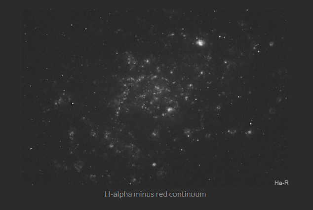

Tu peux mix le ha dans le R mais si tu veux aller plus loin tu peux retirer le R du Ha pour isoler que le Ha (ton filtre Ha va laisser passer un peu de off-band). C'est une méthode développée par V.Peris
Un exemple sur M33 (images d'un ami)
Ha
et là le Ha-R
A partir de la tu injectes le Ha-R dans le R et un peu dans le B pour le Hb.
Happy processing
Salut Toyof,
De belles versions de notre voisine!
Pour avancer un peu dans ton traitement:
- tes couches rvb  ne sont pas bien alignées (tu peux reprendre cela facilement sur ton histogramme)
- ton fdc est un peu brillant: supérieur à 30. En le descendant  un peu (entre 25 et 30), tu gagnes sur ta galaxie qui perd  en luminosité (tu peux réaliser un masque fdc pour toucher surtout ton fdc)
- Ton image est inversée
- tu dois pouvoir réaliser un hdr moins puissant sur le coeur (affaire de goût après 😉)
- tu as du bruit chromatique dans ton fdc notamment

Merci pour le tuyau Axel. En gros ça sert à garder des étoiles plus naturelles? J'utilise Siril, ça sent quand même la nécessité de passer à Pix cette méthode...

Ta version est très belle!
Par contre, comment ça mon image est inversée? Pas compris...🤔
Il y a 13 heures, toyof a dit :
salut toyof, quand je parlais d'image inversée, je voulais dire que m31 est habituellement présentée avec une rotation de 180° par rapport à ta version postée.
Il y a 8 heures, julienESP a dit :
Et bien je casse les codes ;)
C'est marrant parce que c'est comme ça comme ça qu'on la verrait quand elle se lève à l'Est... 🤔
