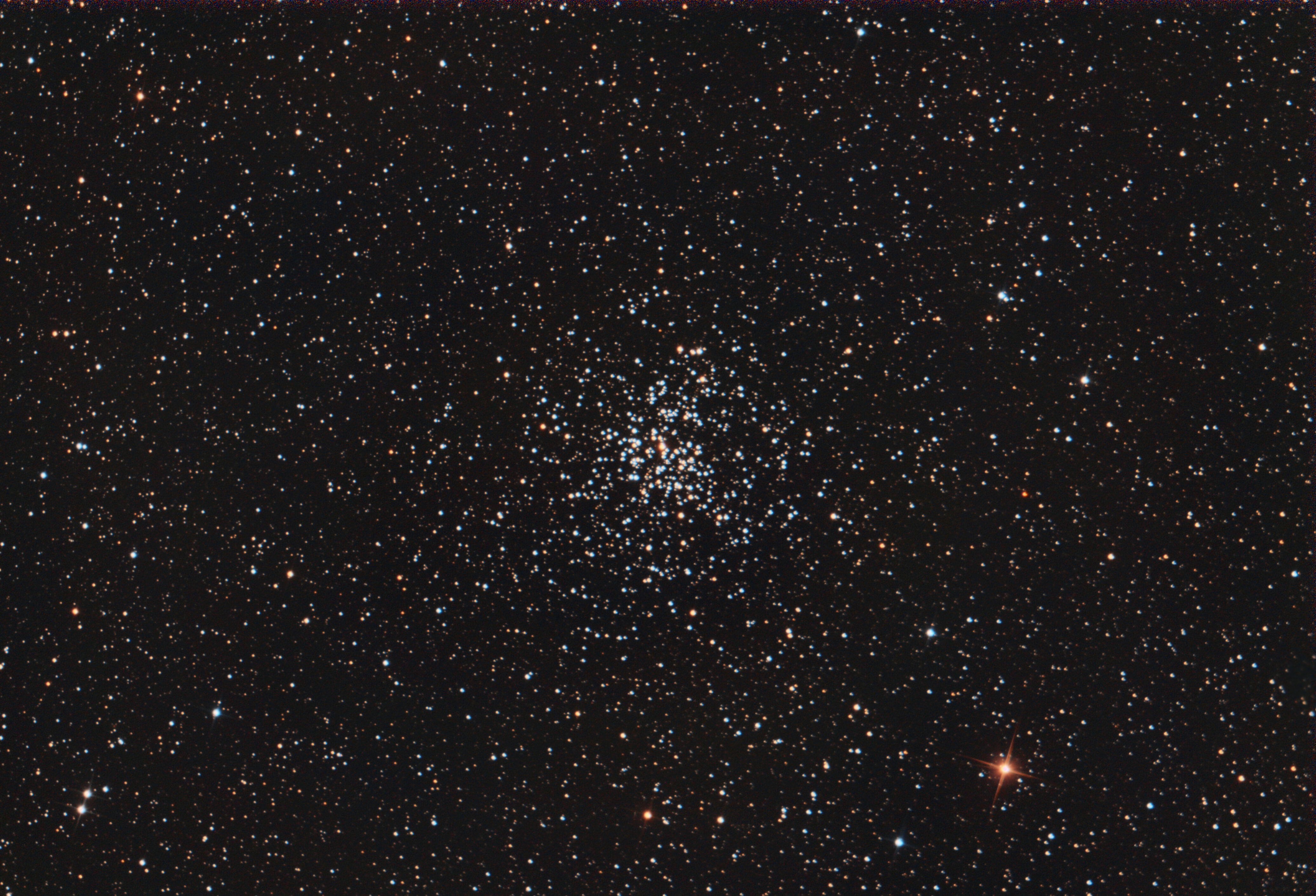

Hello,
Je continue la récolte des amas ouverts de la saison
Voici M37/NGC2099 dans le Cocher:
Matos:
Newton 150/750
Asi294mc pro, offset 30, gain 120, -10°C sub de 120s
Logiciels: Sirilic, Siril, Pixinsight
Bonne journée :)
  • J'aime 4
Très jolie prise encore une fois
Tu as juste une espèce de bande rouge en haut. Sinon les couleurs des étoiles sont superbes
Tu vas faire tous les amas du catalogue messier?
Il y a 3 heures, Celebrinnar a dit :
Disons que je balaie tout ce qui est à ma portée de téléescope, si possible bien haut dans le ciel, au delà de 40°.
J'essaie différentes sortes de cibles: amas globulaires, amas ouverts, galaxies, nébuleuses.... pour avoir des images à traiter, pour progresser dans les acquisitions / traitements.
Tout à fait possible.
Suis daltonien et j'ai vraiment du mal distinguer les nuances de rouge justement  :D
Salut Seb,
bien sympa ces amas que tu proposes; on en voit pas souvent.
Une question: pourquoi ne pas faire des unitaires de 1 min; tu gagnerais en piqué sur tes étoiles?
il y a 9 minutes, julienESP a dit :
Merci Julien.
Oui bonne idée sur les amas.
Et quand mes soucis d'autoguidage seront enfin réglés ça sera plus propre et plus joli :)

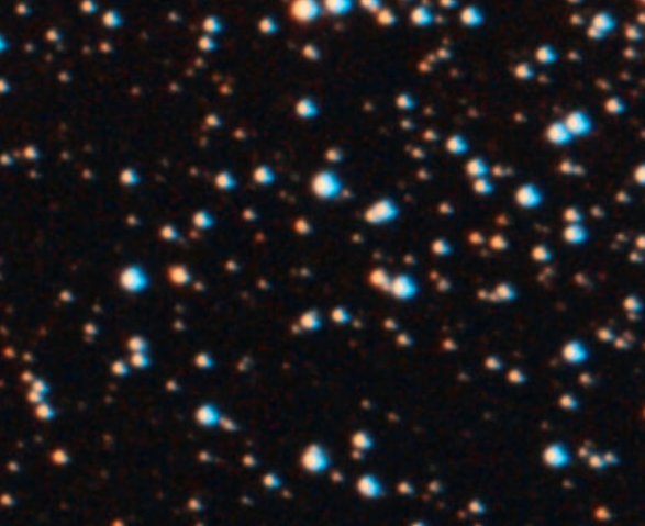

Cette fois ci, collimation non vérifiée ça se voit direct.
Il y a 1 heure, sebseacteam a dit :
je me disais aussi.. mais n'étant pas habitué aux newtons, je n'étais pas sûr.
C'est ça quand le temps se dégage le soir, on est tellement impatient et fébrile qu'on en oublie les fondamentaux  :D
ça m'apprendra tiens.
Comme je passe du newton à la lunette 80Ed et inversement, des fois j'oublie l'essentiel.
