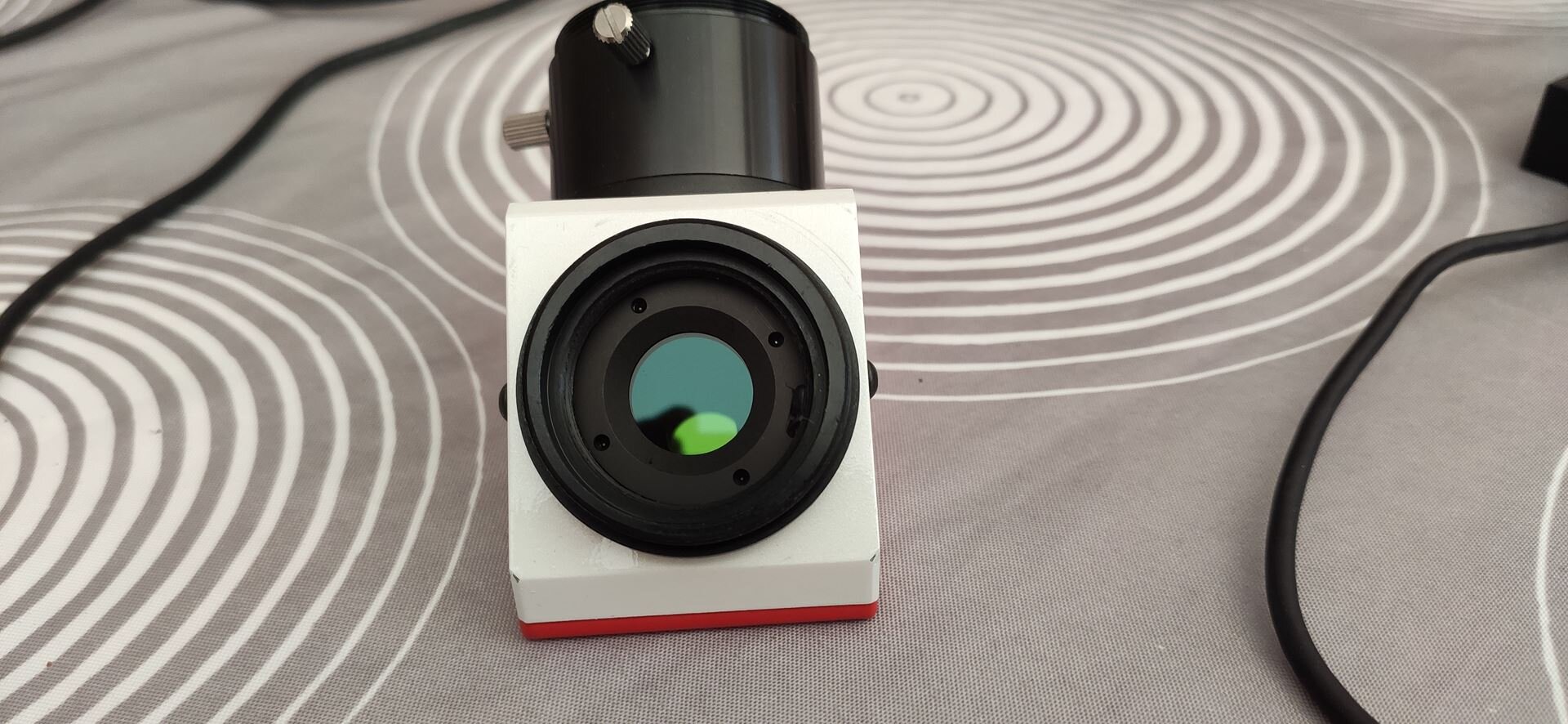

Je ne m'étais pas penché plus que ça sur le sujet de dégradation des  Lunt mais je comprends donc que c'est cette partie qui peut poser problème. Je l'ai pris en photo pour être sûr, il est totalement transparent, du moins pas laiteux. J'imagine qu'en cas de problème il faut tout envoyer à Lunt et non pas tenter un remplacement par soi-même..

Il est en bon état, donc aucun souci. Et non, pas besoin de renvoyer ça chez Lunt pour remplacer le verre. Il suffit d'un outil à mettre dans 2 des 4 trous sur l'anneau qui tient le filtre bleu pour le dévisser.
Pour ma Lunt LS60, je m'étais adressé à Lunt USA puis, sur leurs conseils, directement chez Bresser en Allemagne. Envoi du filtre bleu sans aucun frais et remplacement très facile à faire soi-même. Voilà, si cette info peut être utile 😉
J'ai raté la fin du post...
Oui, le SAV de Lunt Europe est très très bon. Réactif et pas cher, voire rien si ils envoient la pièce (les ITF ou les joints toriques ) et juste les frais de transport aller pour une réparation chez eux en atelier.
