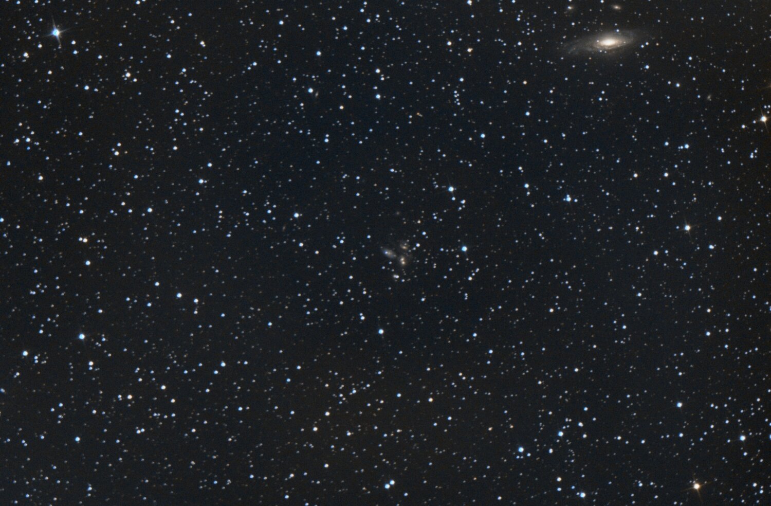

Hello les chasseurs de galaxie !!!
En cette soirée du 08 Octobre 2021, direction le cheval ailé, Pégase pardi.
Matos:
Newton 150/750
Asi294mc pro + filtre Optolong L-Pro, offset 30, gain 120, -10°C sub de 120s
Logiciels: Sirilic, Siril, Pixinsight
Suis bien content de les avoir dans le même champ, la galaxie et le fameux Quintet de Stephan.
Depuis le temps que j'en entends parler.....

Bel essai bravo :)
Avec ton matériel je pense que tu peux faire mieux ceci dit, mais si tu es sous un ciel pollué c'est pas évident.
As-tu pensé à tester un peu ton écran, voire à le calibrer ? Tu peux faire un tour ici si jamais tu n'es pas encore passé :)
Tu as plusieurs zones avec du gradient non retiré, qui créent des différences dans ton image, mais d'un écran à l'autre ca ne se voit pas forcément (je l'ai vu en passant d'un ordi à l'autre).
Tu sembles avoir un petit soucis de guidage ou de collim, tes étoiles partent tous en goutte dans le même sens. Elles bavent aussi dans le bleu, mais je ne sais pas trop ce qui a causé ça étant donné que tu es sur newton. Peut être ton correcteur, tu as mis quoi ?
En tous cas bien joué, toujours plaisant de réussir à les cadrer celles-ci, je m'y suis essayé aussi et le traitement n'est vraiment pas facile.

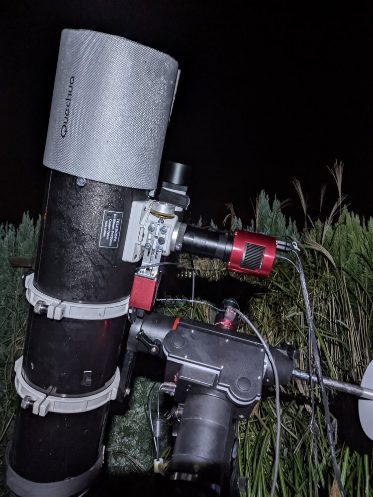

Je soupçonne les câbles de tirer sur le tube, en plus avec le froid de la nuit, les câbles deviennent plus rigides.

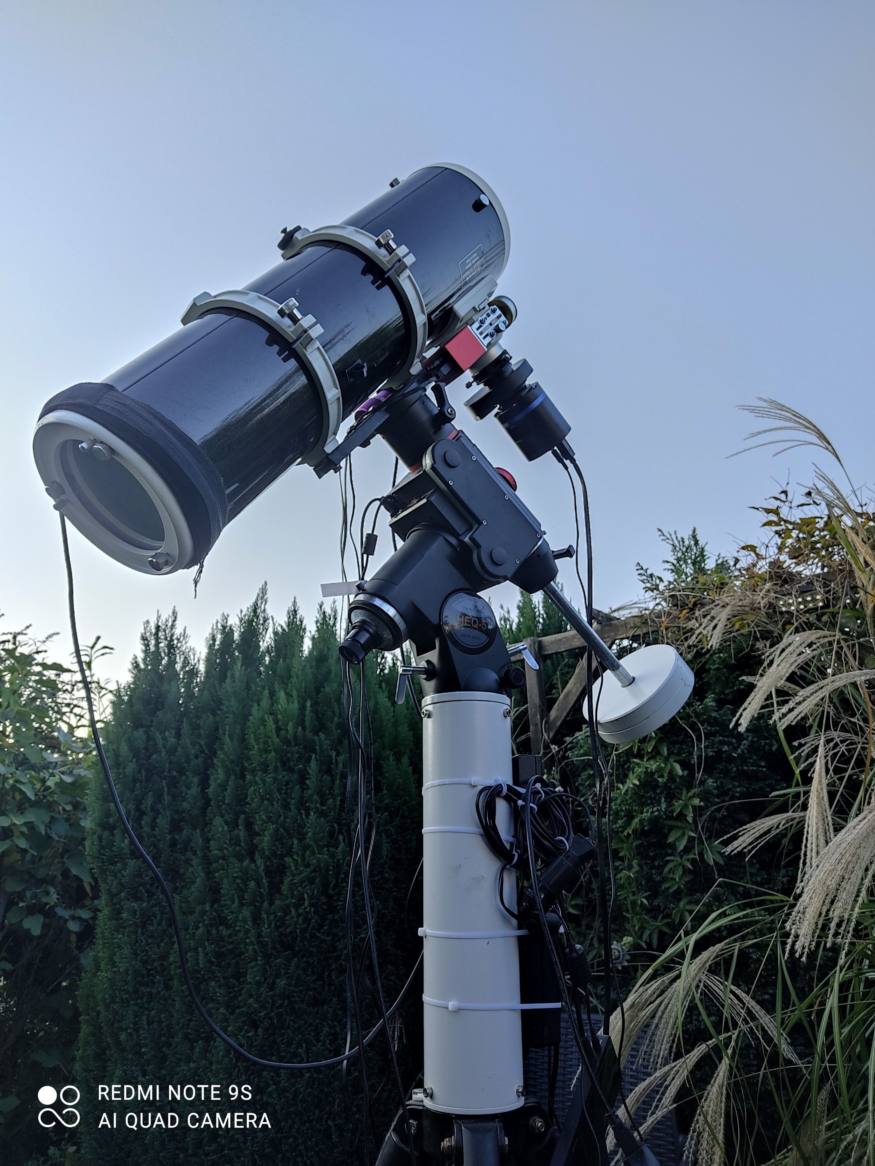

Oui ça c’est clairement problématique. Tu as une petite photo du setup ? Il y a peut être des astuces simples que tu ne pratique pas encore pour la gestion de câbles
Il y a 2 heures, Drase a dit :
Les voici:
Pour les gradients colorés, je vois comment les mesurer avec la pipette (donne les valeurs des pixels R G B  ) mais je ne sais pas trop comme les atténuer voir les enlever au post-traitement.
😱 ah oui non faut corriger ça, sinon tu vas passer un sale hiver !
Pas de câbles qui pendent, tirent, se coincent ni rien, comme tu le dis si bien, ils durcissent et leur poids plombe ton suivi. En plus tu risques d’en avoir qui se bloquent dans les axes, ce qui n’est pas très bon pour les moteurs paraît-il.
Il y a plusieurs techniques : gaines, attaches... le mieux est de les avoir le plus prêt possible du tube, et qu’ils descendent ensemble (ou un seul dans l’idéal) le long de la monture en engendrant aucune contrainte (tu peux les faire passer sous la QA)

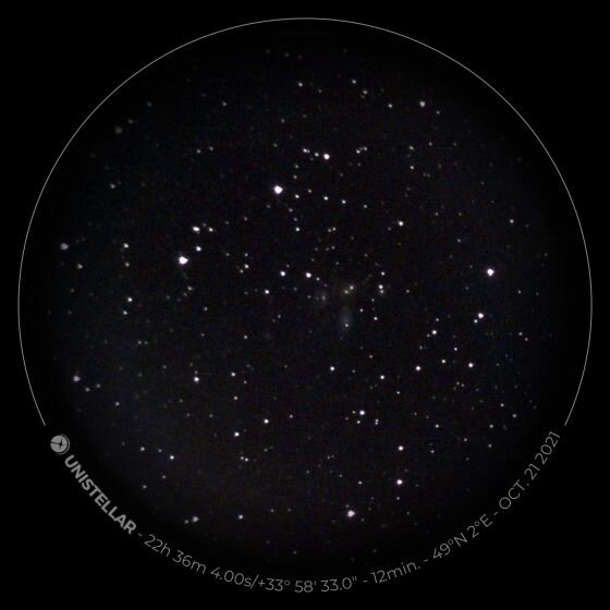

Pour comparer modestement je poste ici une image de ce quintet de stephan réalisé avec l'unistellar hier soir par ciel enluminé par la lune, la magnitude 3 en visuelle n'était pas visible à l'oeil nu.
D114F4, 12minutes de poses sans filtration, cmos 224c.
Je pense que l'on peut faire mieux avec de meilleures conditions de ciel, à 25kms ouest paris.
Si cela intéresse.
En plus avec la comète C/2017K2 dans Hercule, le même soir.

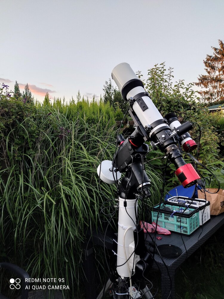

Voici ma petite contribution à ce post,
Le 08/10  - Bruts 120 x 60s, darks, flats et offset sous IKE -Indi /Kstars/Ekos
Canon 1100D non défiltré, HEQ5, Guidage ASI224MC
Orion 80ED
Siril/PS
Traitement pas vraiment facile ... :bang:

Efficace en 12 min seulement :)
Oui mais ce n'est pas représentatif d'un résultat optimisé. C'est juste pour voir un potentiel d'instrument placé sous un ciel éclairé par des lampadaires et la lune bien présente.
Le soft n'est positionné que sur un mode auto et pour un niveau sql médiocre.
Ce soir il y aurait une ouverture de ciel sans nuage, je ferais un test avec un réglage différent, mode auto passé en manuel et réglages optimisés pose/gain-contraste, avec un sql "campagne" si possible.
On verra comme aussi pour C/2017K2 qui aurait une queue cométaire.
Le 18/10/2021 à 11:10, sebseacteam a dit :
Les voici:
nan mais c'est quoi tous ces fils qui pendouillent!!
j'espère que tu as revu tout ça! :)
perso tous mes cables finissent attaché à la tête de la monture, comme ça, quand le tube bouge, les cables suivent.

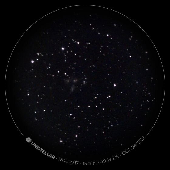

Juste pour faire suite avec des conditions meilleures, 15min de pose, il faudrait en fait 1H pour plus saturer les objets.
La comète C2017K2 à titre de comparaison avec un ciel similaire mais une hauteur dans le ciel réduite.
Un peu mieux.
J'en reste ici pour le moment, attendant un ciel noir.
