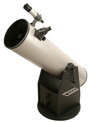

Le premier par lequel j'ai mis le pied à l'étrier dans le monde des Dobson, c'est un Sky Optics 10" (250mm) de 10 ans d'age avec un miroir un peu piqué à 200€. Une affaire malgré tout. Comme tu peux le voir ci-dessous, c'est un tube plein avec les avantages et les inconvénients qui vont avec.
Les avantages c'est qu'une fois que le tube est posé sur le docker, il n'y a quasiment plus rien à faire hormis fixer le tendeur qui sert à maintenir une pression de freinage doux en altitude. Et pour le transport, tu peux doublement le maintenir avec les ceintures de sécurité sur la banquette arrière.
Le plus gros inconvénient c'est de porter le tube d'un point A à un point B car il n'y a pas de fixation prévu pour cela.
Le Dobson 300 de sky-optic - Astronomie
En résumé, avec un tube plein tu es opérationnel plus rapidement mais pour le transport c'est moins pratique si tu as une petite voiture qui n'est pas assez large (selon évidemment le type de voiture que tu as) et la difficulté de prise en main pour le porter.

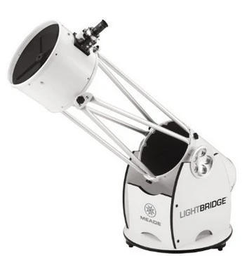

Le deuxième, c'est un Meade Lightbridge 12" (300mm). Comme tu peux le constater, c'est un tube ouvert et la cage du primaire et du secondaire se raccord grâce à des tiges.
Les gros avantages c'est que sa modularité qui fait qu'on peut le transporter plus facilement d'un point A à un point B et sans difficulté dans le coffre d'une voiture même petite. Ca te demandera plus d'aller/retour mais tu y gagnes en poids à porter.
L'inconvénient c'est le temps que tu dois prendre en plus pour monter ton dobson. Parfois seul et dans la nuit, ce n'est pas toujours facile. Mais avec la pratique, on y arrive.
Meade 12 Inch LightBridge (f/5) Truss Tube Dobsonian | AliExpress
En résumé, avec ce dobson la, tu gagnes en modularité (transport et rangement) mais tu perds un peu en temps pour être opérationnel.
