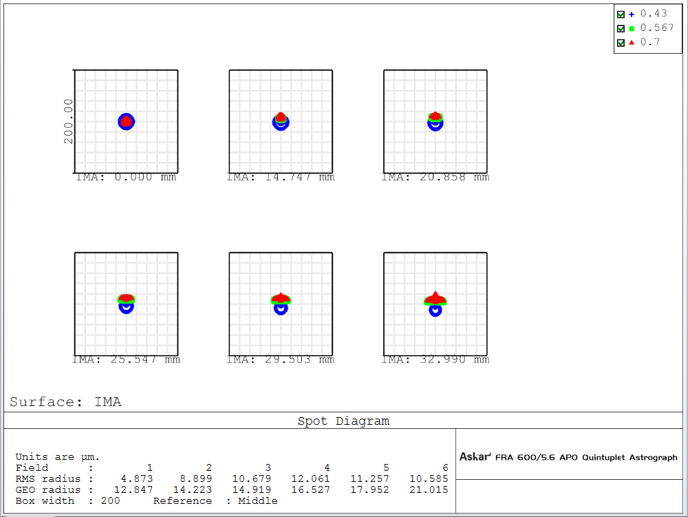

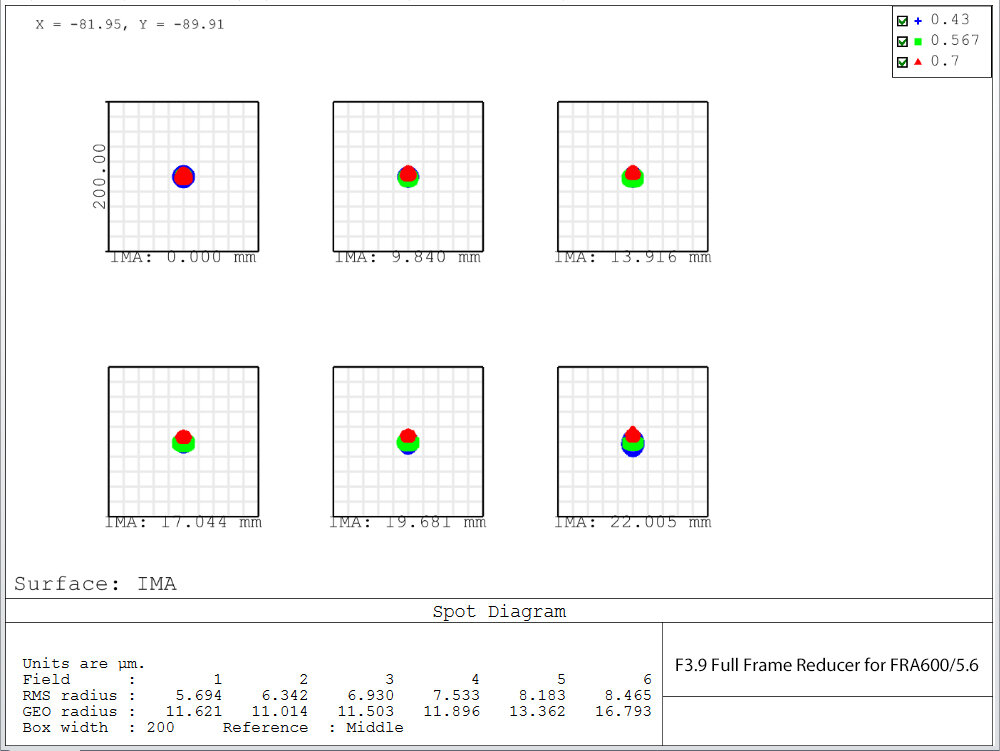

Sont quand même pleine d'aigrettes les étoiles situées dans les coins !!
Elles sont conformes au "spot diagramme" donné par Askar.  L'important est de la savoir et que ça donne le résultat escompté. C'était pire avec mon ancienne TS (76EDPH)

  Avec une compression plus faible :
Et les spot diagram (dommage qu'ils superposent en opaque)
