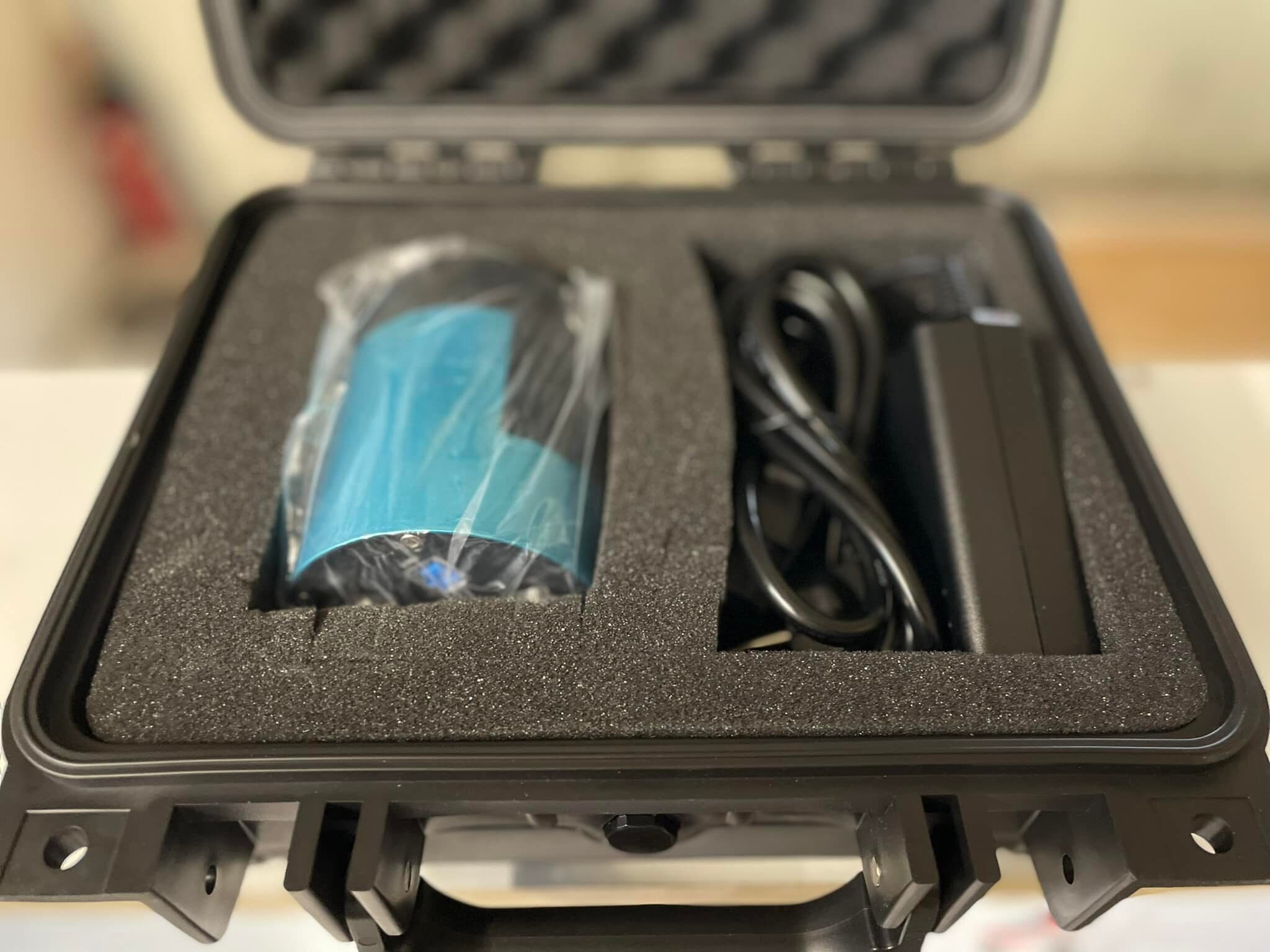

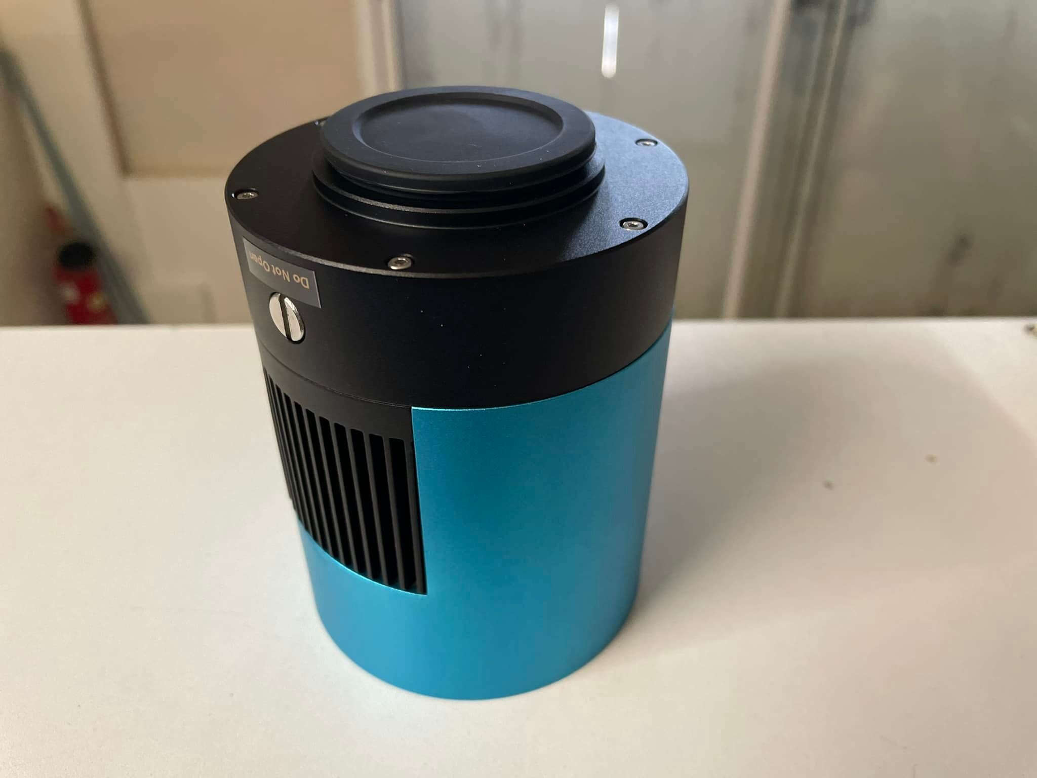

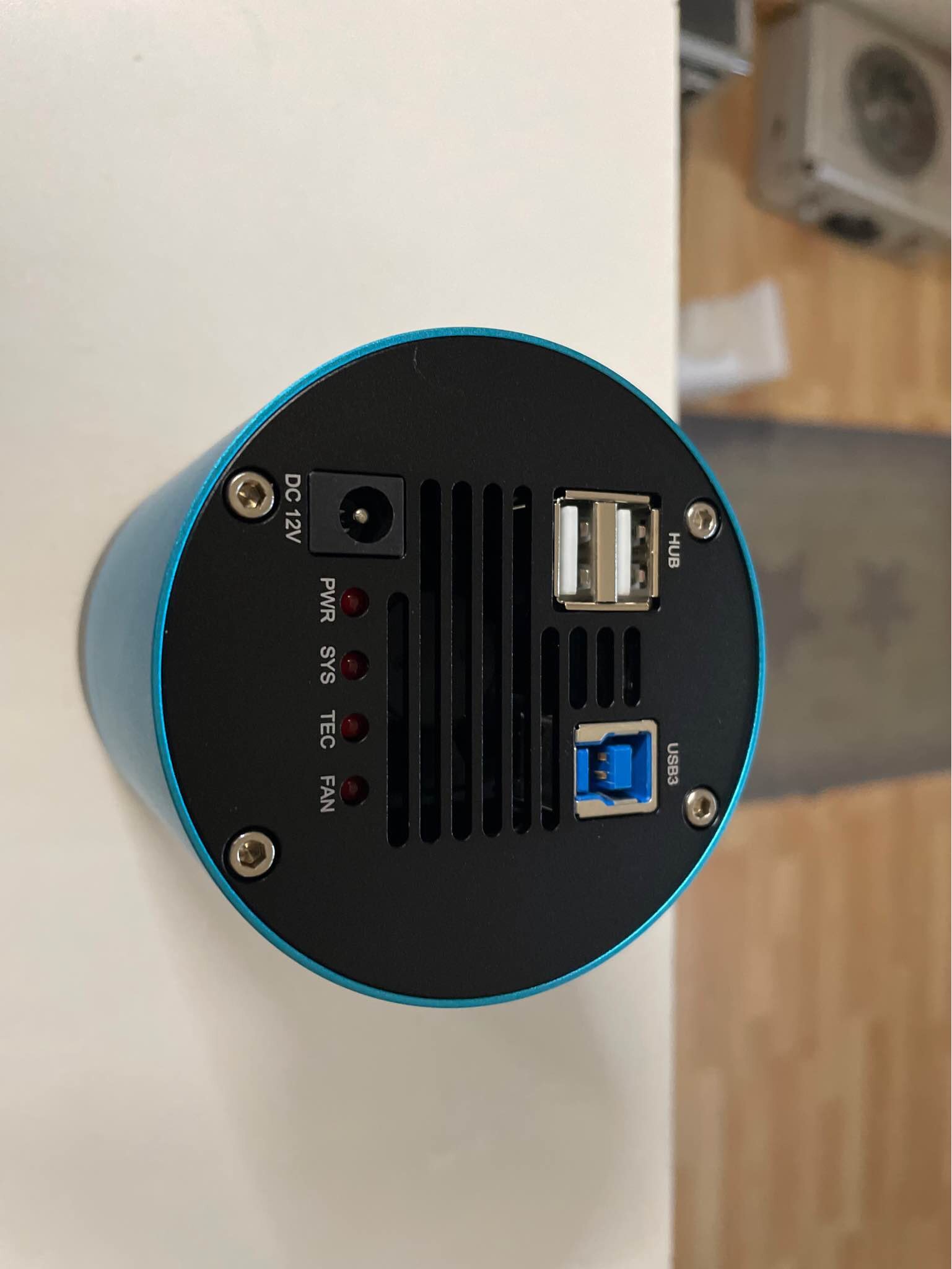

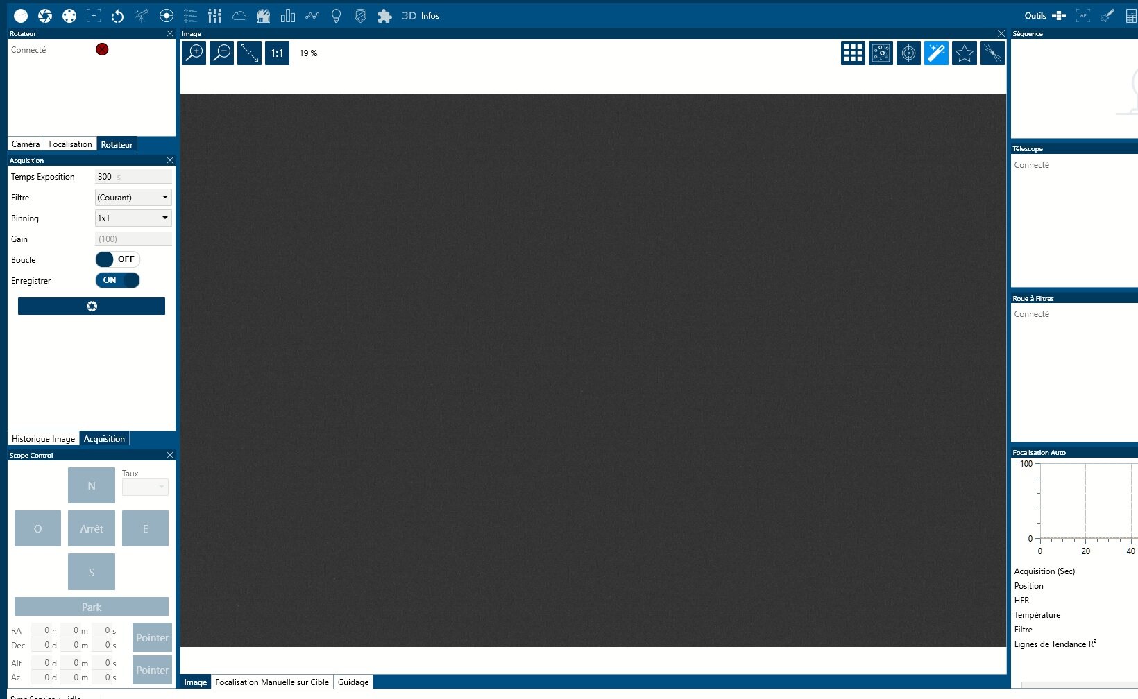

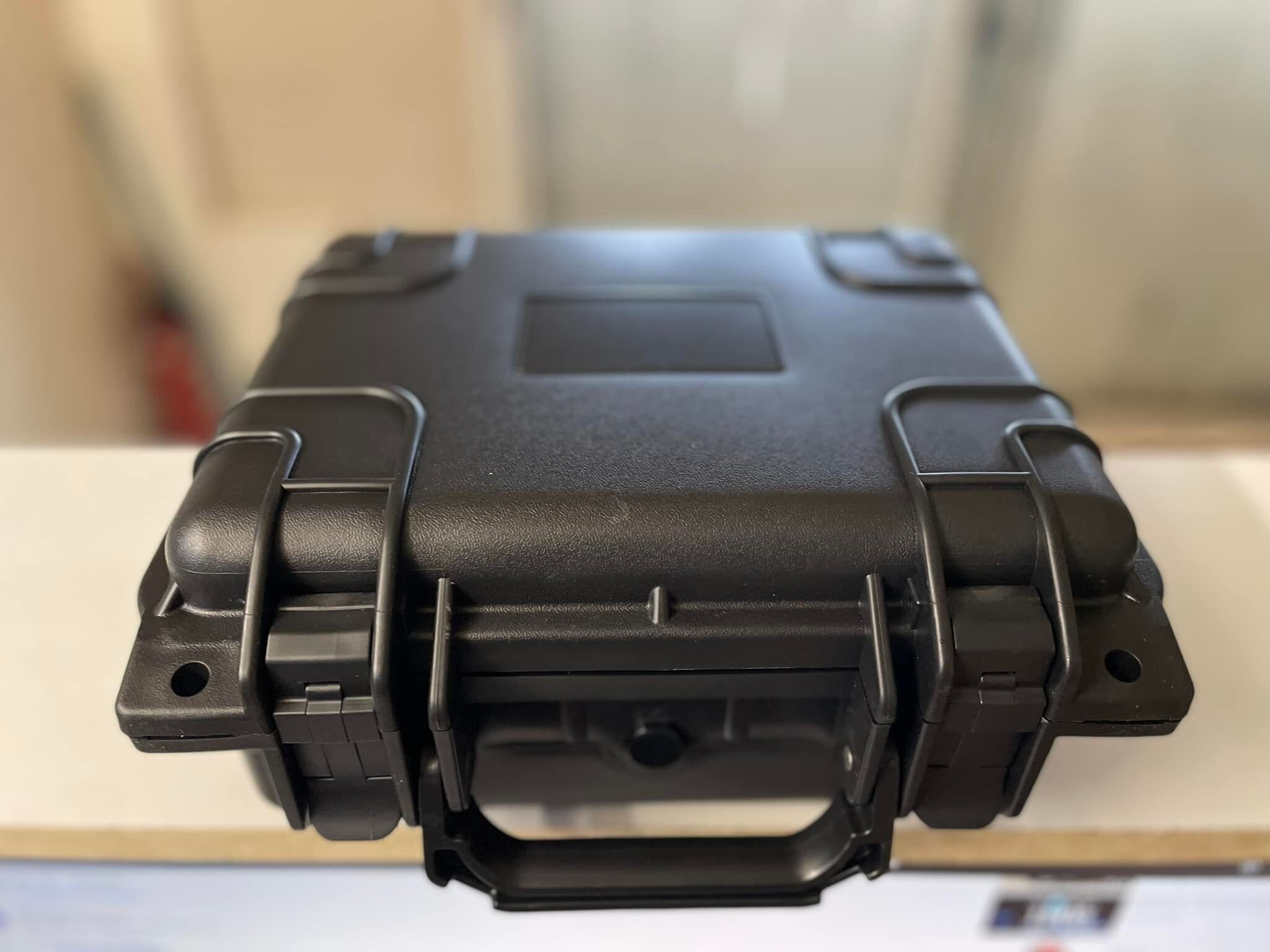

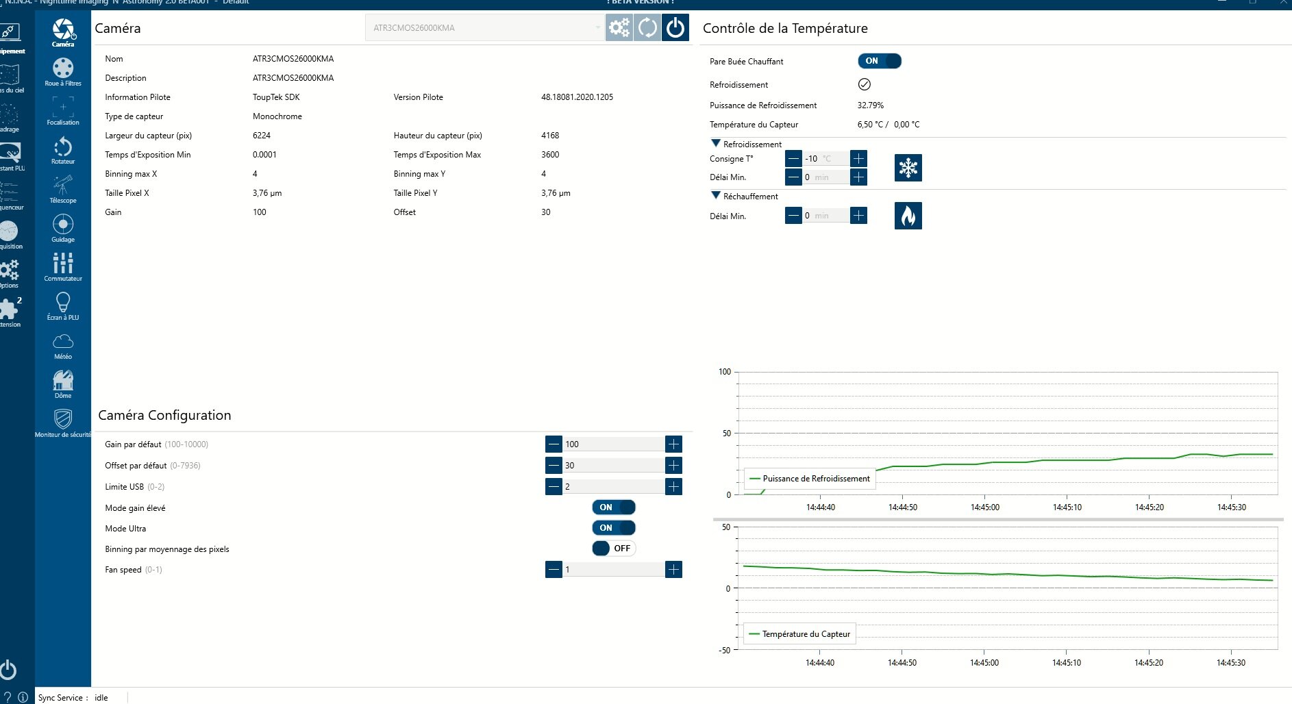

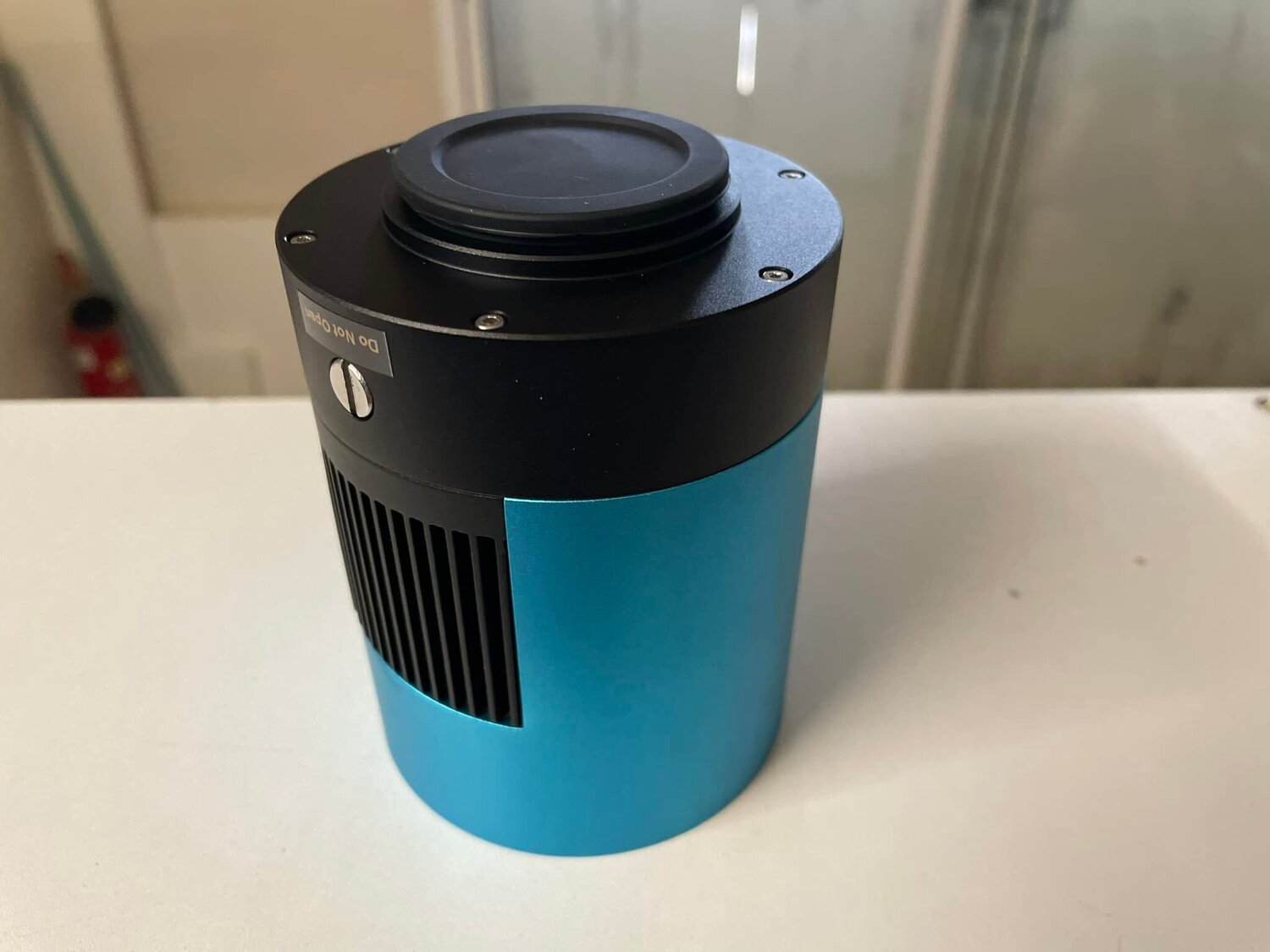

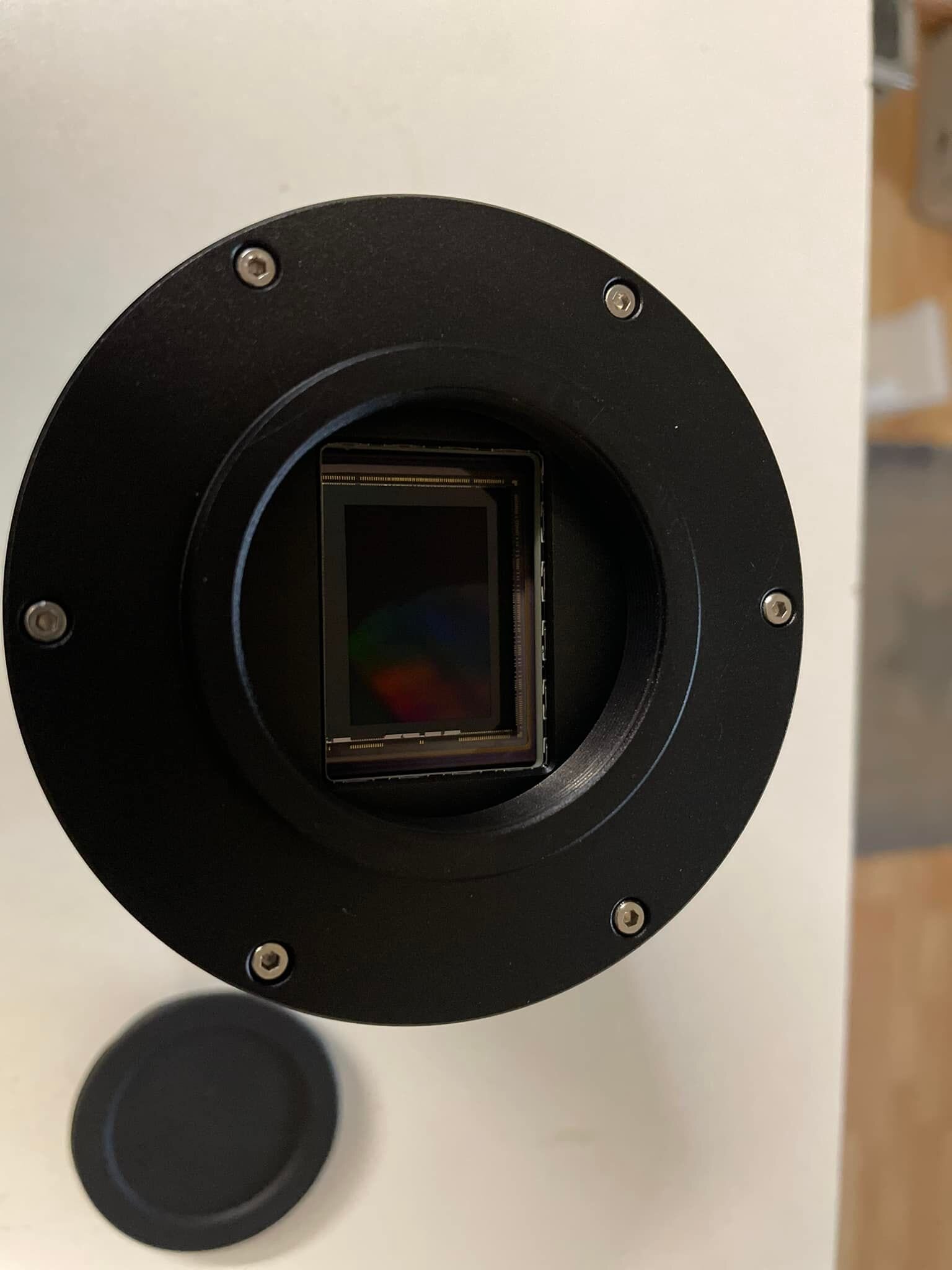

si ca intéresse quelqu'un j'ai la version mono de chez risingcam depuis peu !
mon premier test sur NGC1499 sont pour moi prometteur !
elle possède effectivement un chauffage sur la vitre comme ma 2600 couleur pilotable via le driver !
Drivers qui d'ailleurs et déjà intégrer dans NINA et fonctionne parfaitement .
sur les 10H de HA , aucun plantage , prend -15 a 30%
elle possède aussi un driver ascom et aussi compatible INDI , testé sur un linux Mint et kstar
ces 2 ports usb a l'arrière fonctionne parfaitement , j'y connecte dessus un focusCube ainsi qu'une RAF zwo
c'est clairement un clone d'altair , Omegon , Touptek
un pote possédait une altair hypercam 183 et son PCB et estampillé risingcam
elle et livrer dans une mallette bien solide , cable USB , bague + Alim 12V 5A
voici quelques photos + darks de 300s
lien vers la Full --> https://www.astrobin.com/full/ek8oef/0/
Fred

Il n'y a pas de dessicant sur asi2600.
C'est comme la rising cam un heater
@fred4646il n'est livré qu'avec sa plaque avec un tenon en M42,
Comment as tu fixé le RAF de ZWO et quelle RAF ?
  Le 29/12/2021 à 16:19, Peebee a dit :
Voir davantage
Qu’est-ce qui te permet d’être aussi affirmatif  ? Tu en as démonté une ?
Sur la procédure rédigée par ZWO (dont j’ai mis le lien) et dans l’exemple donné qui porte sur la 2600, il est bien expliqué comment régénérer les pastilles de dessicant qui sont dans la caméra.
De toute façon, ne pas mettre de dessicant dans une caméra refroidie est une ineptie.
La résistance est là pour éviter la condensation à l’extérieur du verre de protection.
Je n'ai pas démonté la mienne 😉
Je me suis basé sur le fascicule de la 2600MC ou ce n'est pas mentionné, alors que cela l'était sur ASI533,
C'est vrai qu'ils en parlent la doc dont tu as fourni le lien, il site les caméra à grand capteur comme la 071, 2600, 6200 et 24000
Je te rejoints c'est que cela serai con de ne pas en mettre, en revanche je trouve que enlever et remettre le dessiccant c'est pas simple un système comme celui de Moravian aurait été bien.
Du coup il va falloir que je la démonte pour voir dans quel état ils sont 😞
  Le 29/12/2021 à 20:35, Tulkas a dit :
Pas la peine, il y a bien du dessiccant :) :
Voir davantage
Ce ne sont pas des pastilles dessicant, ce sont des cachets de TEMESTA, pour que ceux qui se retrouvent à démonter leur caméra gardent leur sang-froid.
La posologie est de 1 comprimé par démontage. Au delà de 4 démontages, il faut demander une rallonge à ZWO 🥵☠️
00h30 : un copain qui a démonté sa 2600 pour raison de coulures sur le capteur vient de me confirmer la présence des 4 pastilles, Il en a sucé une mais ça ne l'a pas calmé 😜
