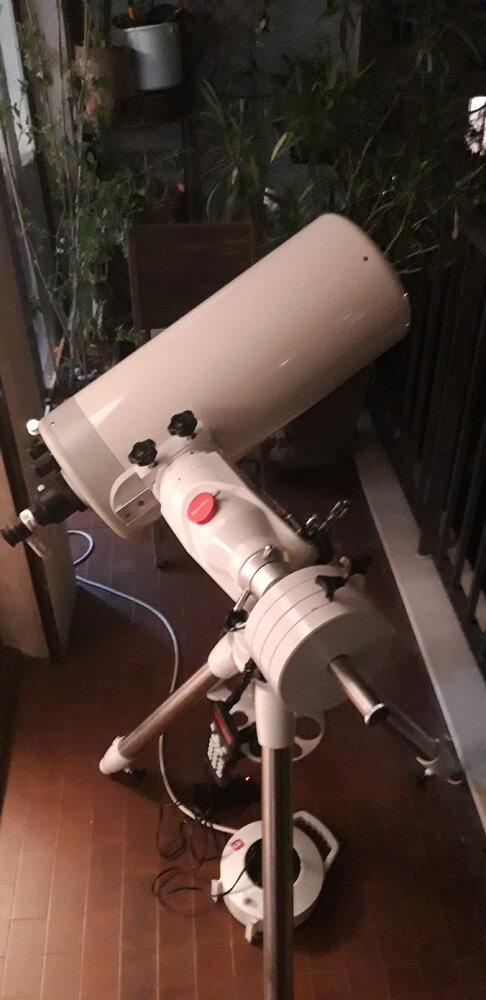

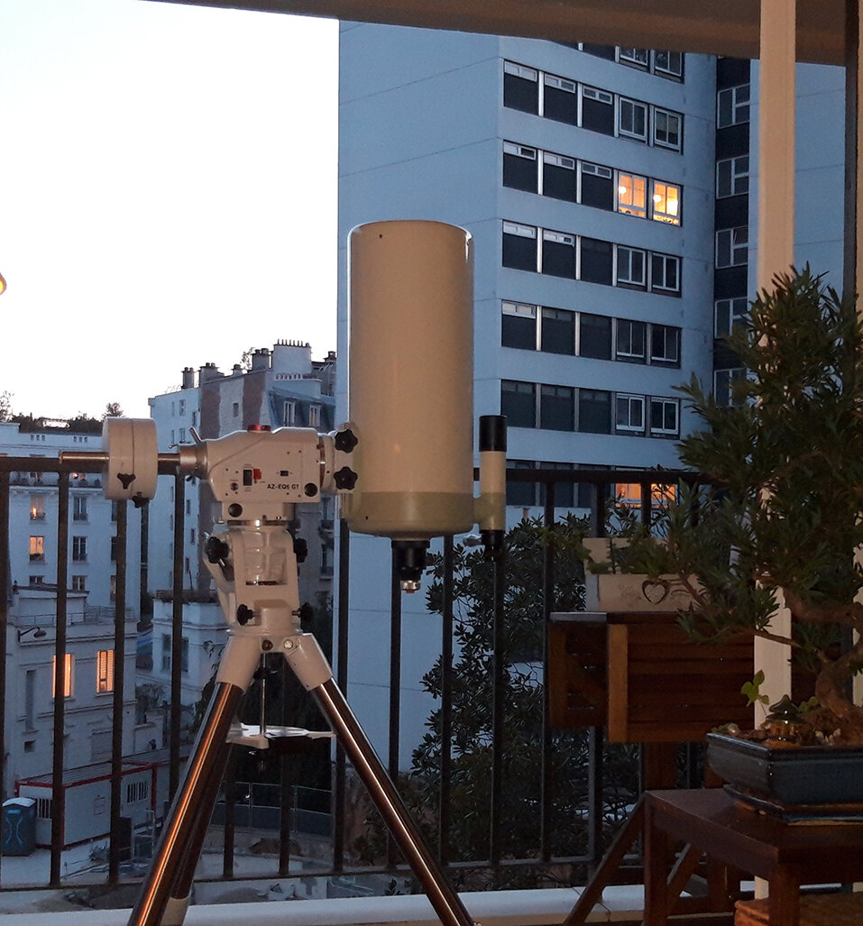

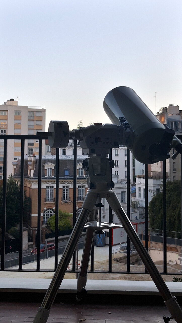

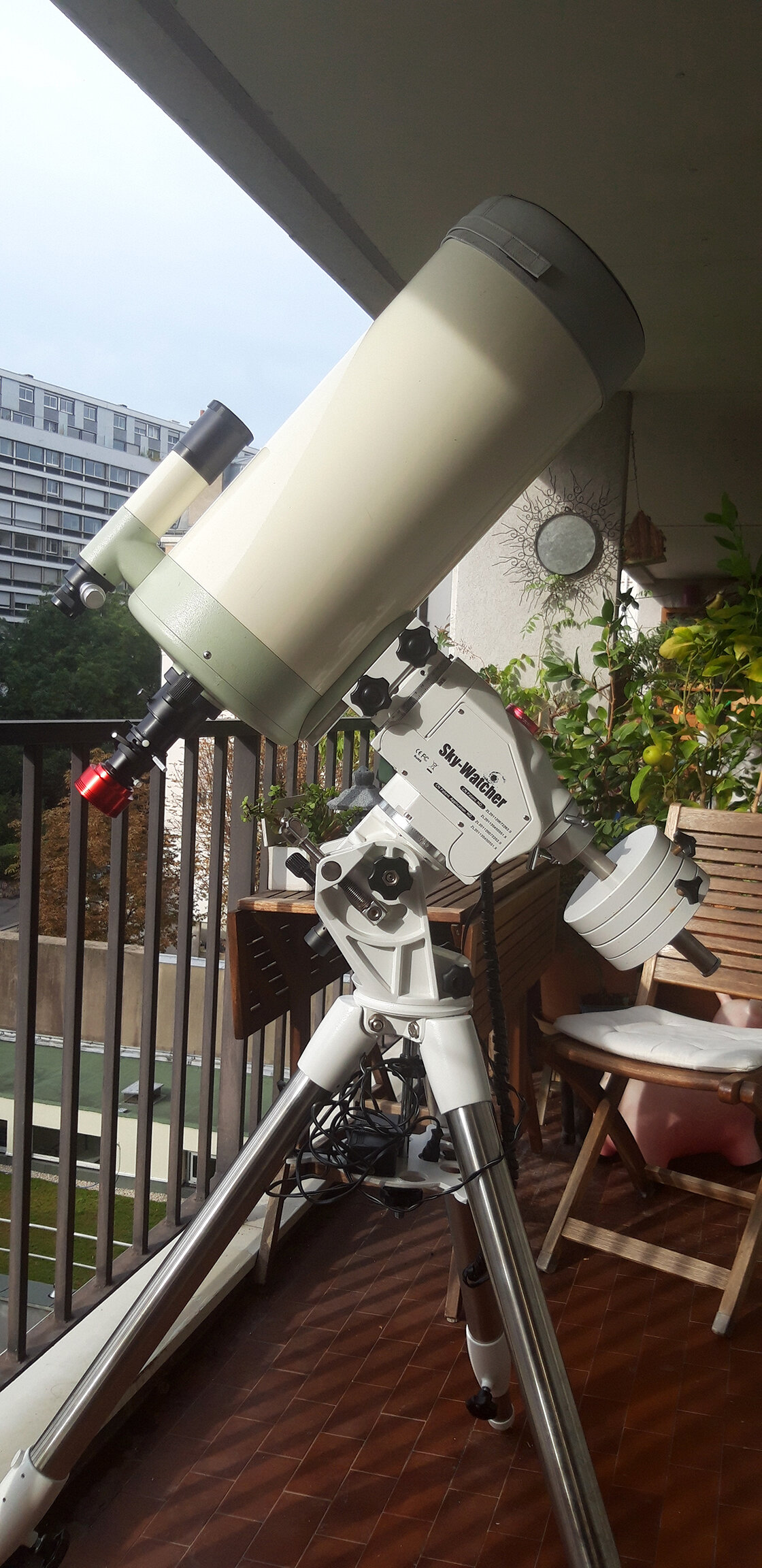

Premier bon point, monté sur mon AZEQ6, ça passe crème sur le balcon :
20211008_184321.thumb.jpg.e8ea470f44852e1735b75b2360dc42f6.jpg20211011_221132.thumb.jpg.e7875bb8bad5d76b05784f3981b55e90.jpg20211009_192604.thumb.jpg.20faec9bbd74faa12f186584713f7687.jpg
La vue est plutôt bien dégagée direction Sud-Sud-Est, bien que le grand bâtiment en face limite la visibilité après minuit.

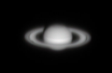

En fin de soirée, je fais quand même un essai avec la seule caméra que j'ai sous la main capable de faire du planétaire, à savoir ma caméra de guidage ciel profond Asi120mini.
Juste une barlow x2, mais pas de filtres, donc c'est très moche mais plus destiné à prendre en main les nouveaux logiciels (Firecapture).
Jup_215146_lapl5_ap484_traite.jpg.df5b01a9371fc0d8b21c9e6f614e38cf.jpgsat_t1.jpg.8d43f5f9786a8de15fd4bd857958f1f9.jpg

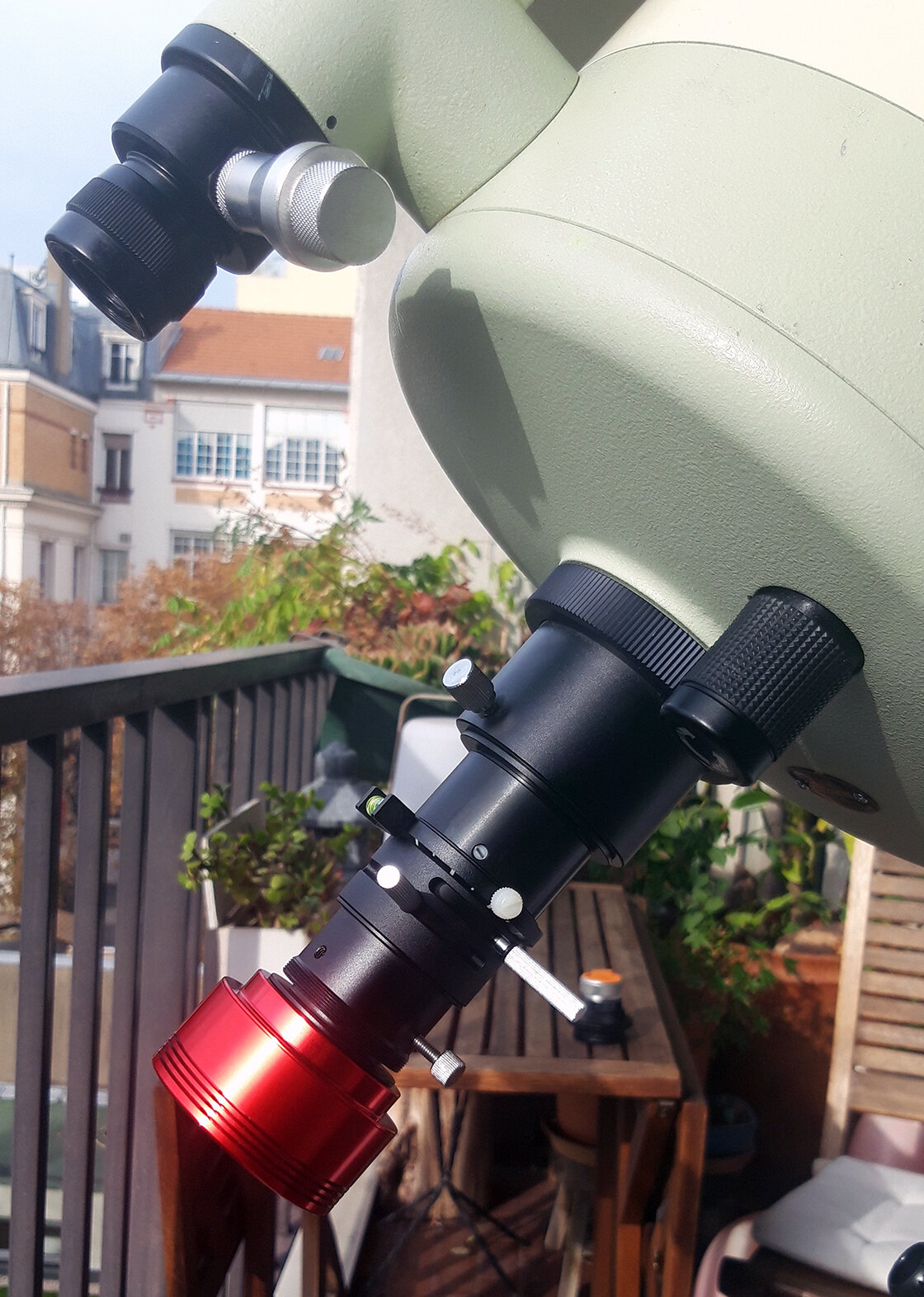

Le lendemain, je reçois dans la journée ma commande passée la veille (avant de récupérer le tube), à savoir un ADC ZWO, un filtre UV/IRcut et une Asi462MC.

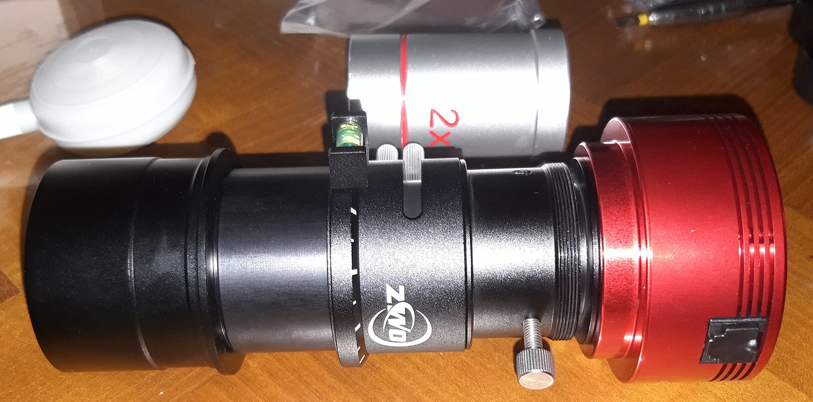

La barlow est placée dans le PO spécial :
Le soir-même, je refais quelques images, après avoir pris soin de recollimater le tube (la collim m'ayant pas tenu pendant le trajet en voiture), c'est déjà plus sympa ! http://www.astrosurf.com/uploads/emoticons/smile.png

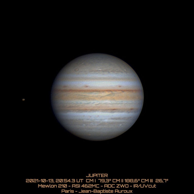

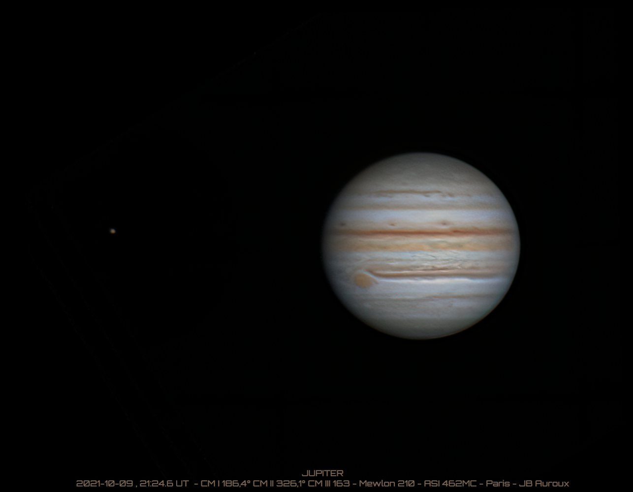

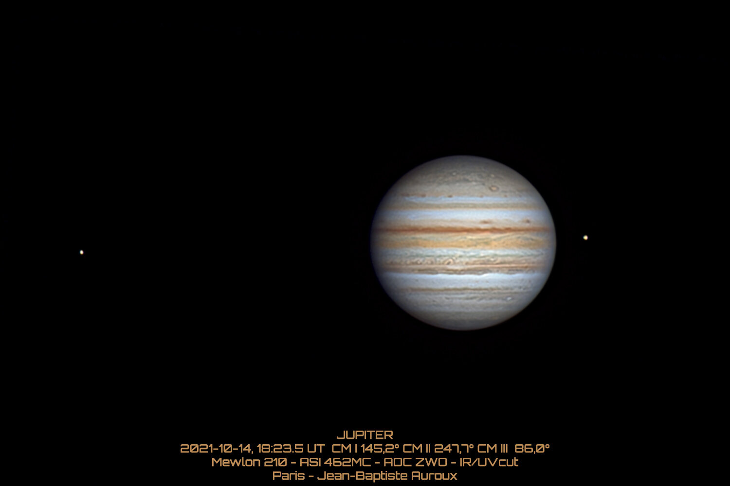

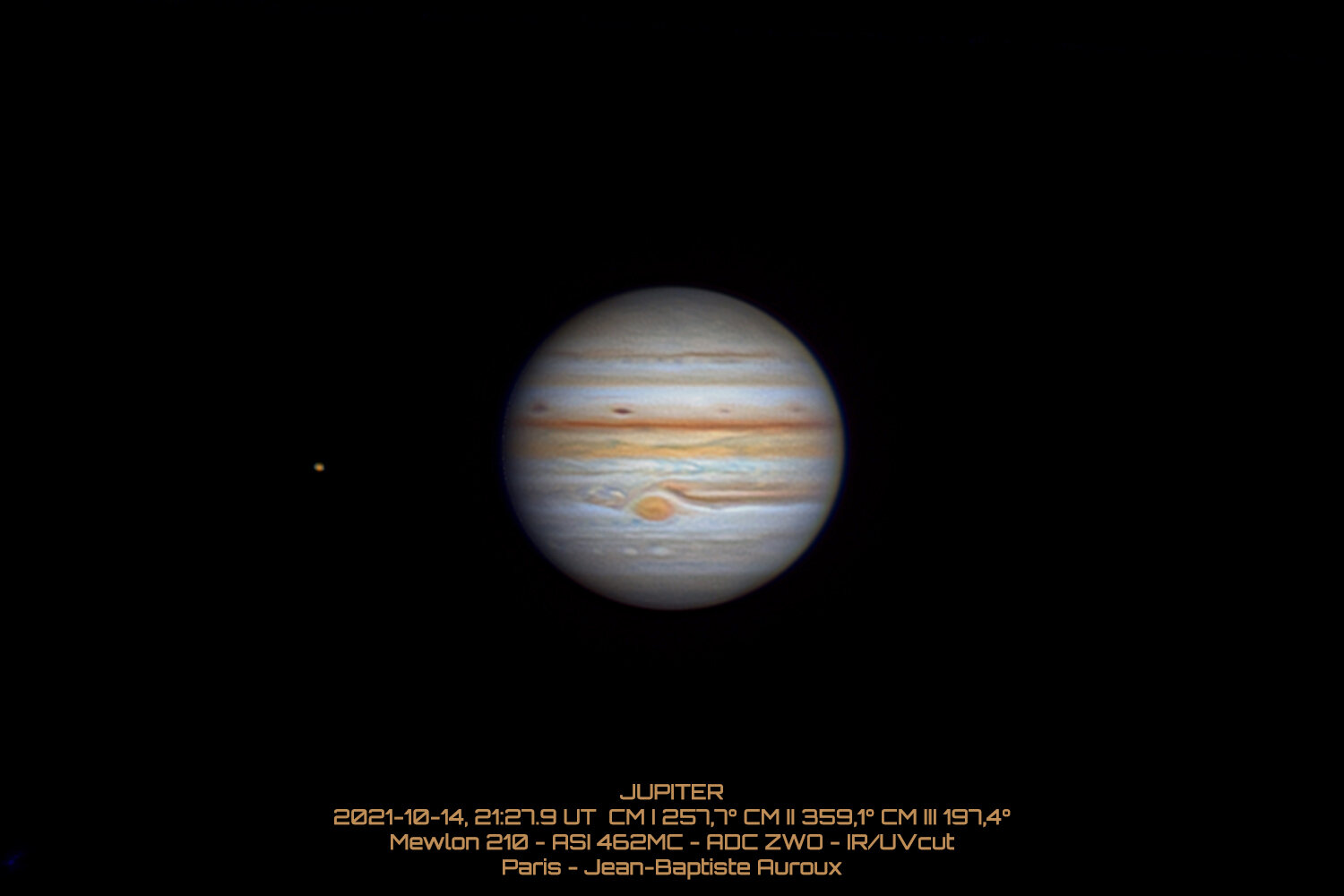

Puis vient la magnifique nuit du 14 octobre, un vrai régal (même comparé aux nuits précédentes qui étaient déjà pas mal), avec beaucoup de détails visibles rien que sur les brutes lors des acquisitions.
Bien content à ce moment d'avoir pris en main le matériel et les logiciels et d'avoir peaufiné les réglages les jours précédents pour profiter au maximum de cette soirée ! http://www.astrosurf.com/uploads/emoticons/smile.png
La monture a été repassée en équatoriale et la barlow x2 remise en place.
20211018_111800.thumb.jpg.2b7bcd7d38a556e3423e434f971480e5.jpg20211018_111645.thumb.jpg.d36e552114e845c07211cb39303ef3e4.jpg

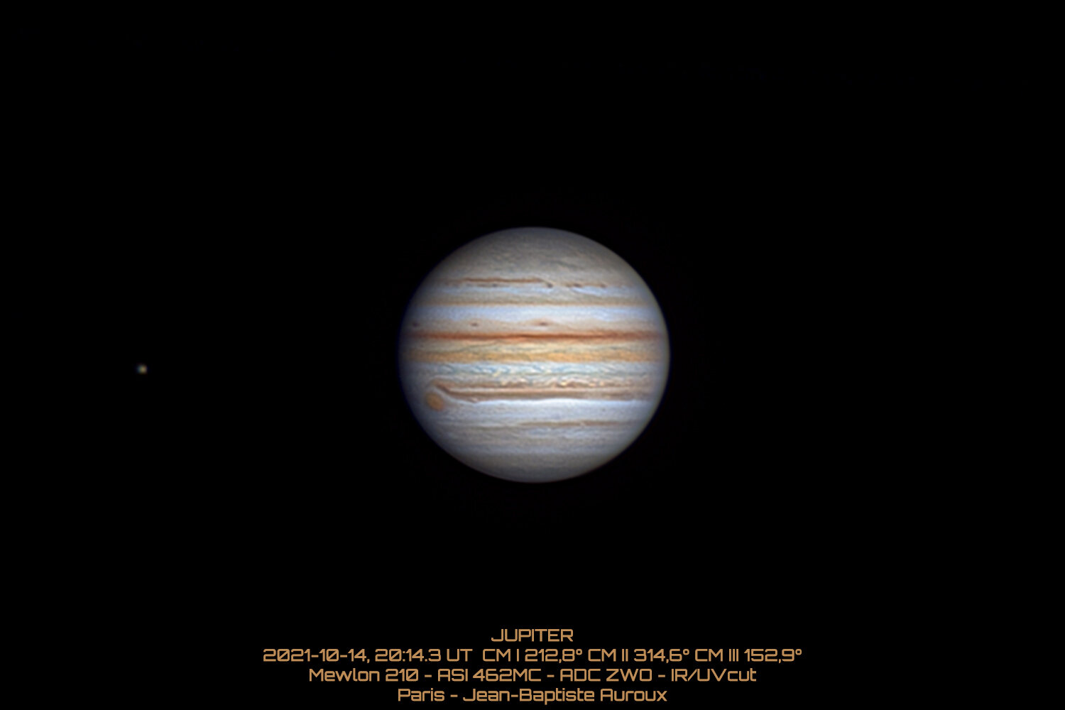

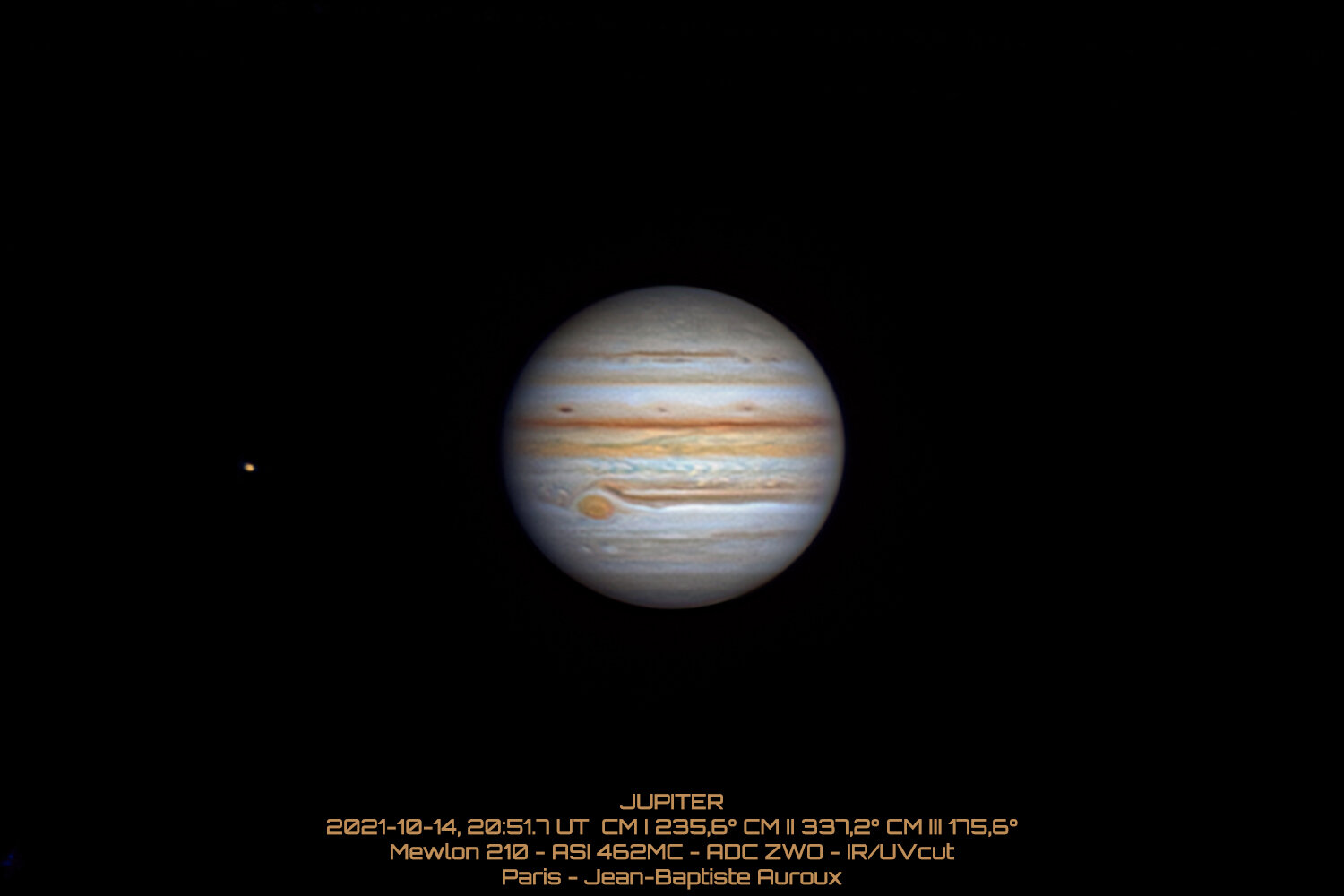

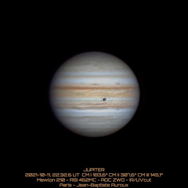

Une petite sélection des bonnes images (dérotation avec WinJupos de 3 images à chaque fois ; 5000 images à 35%)
Malheureusement, ça se détériore un peu en fin de session :
Malheureusement, le passage de Jupiter derrière l'immeuble d'en face m'empêche de profiter de la sortie d'Io de l'ombre de Jupiter, quelques minutes après...

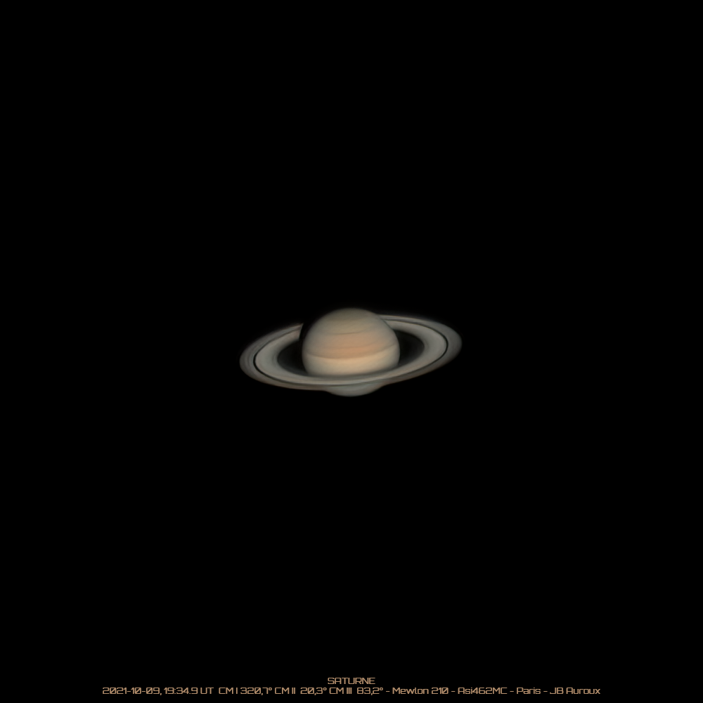

Saturne et les dernières images de Jupiter sont superbes!

Les dernières, avec la GTR sont somptueuses.

Mais, j'ai une préférence pour ta Saturne, d'une élégance rare. Peut-être ne me croiras-tu pas, mais elle ressemble très fort à celles que j'obtiens, en pur visuel, avec le SV 400.

Merci ! J'avoue que j'ai un peu de regrets que, lors de la soirée du 14, les conditions se soient légèrement dégradées avec l'arrivée de la GTR... avec la stabilité du début de nuit ça aurait été une tuerie ! :)

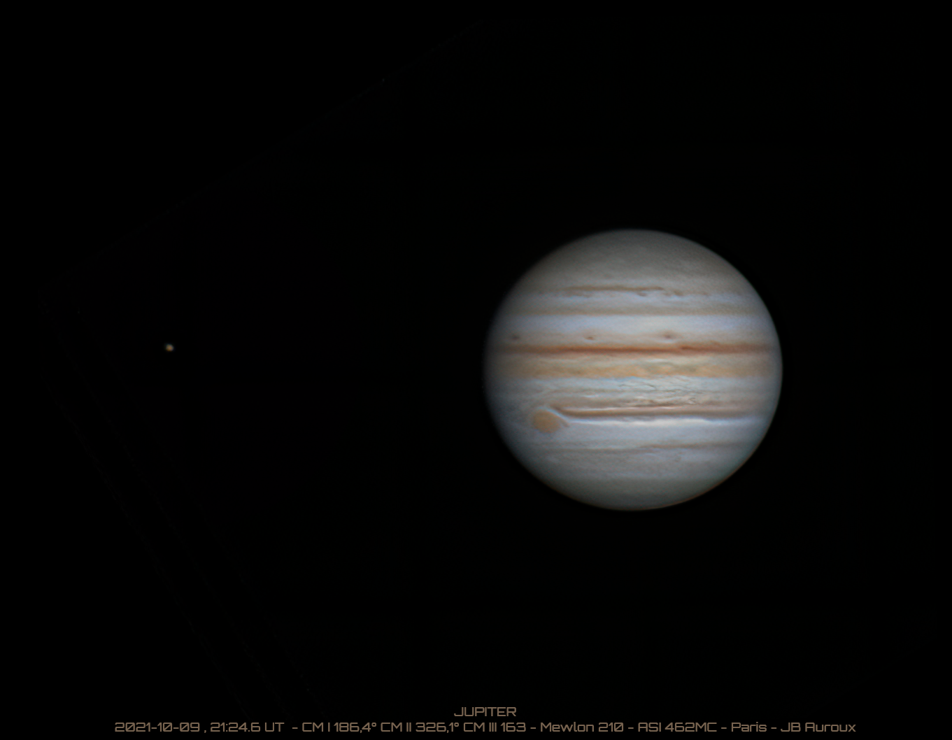

Juste une petite chose concernant les 2 premières images, abandonne ce traitement (ce que tu as fait sur les suivantes), il génère des artéfacts, sur celles-ci tu as testé Topaze denoise  ?

Merci ! Non pas de Topaz sur les 2 premières, mais la (re)prise en main des ondelettes n'a pas été simple ! :)
