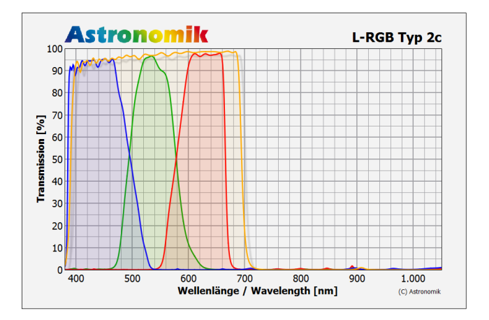

Avec un capteur mono, on utilise un filtre L pour la luminance et les 3 filtres RVB pour la couleur. Un graphique des bandes passantes de chaque filtre montre ce qui se passe, celui du filtre L est en orange. La couche L est est beaucoup plus pêchue que la RVB "synthétique" (R+V+B) mais elle ne contient pas les infos propres à chaque couleur, tout est écrasé en une seule couche en quelques sorte

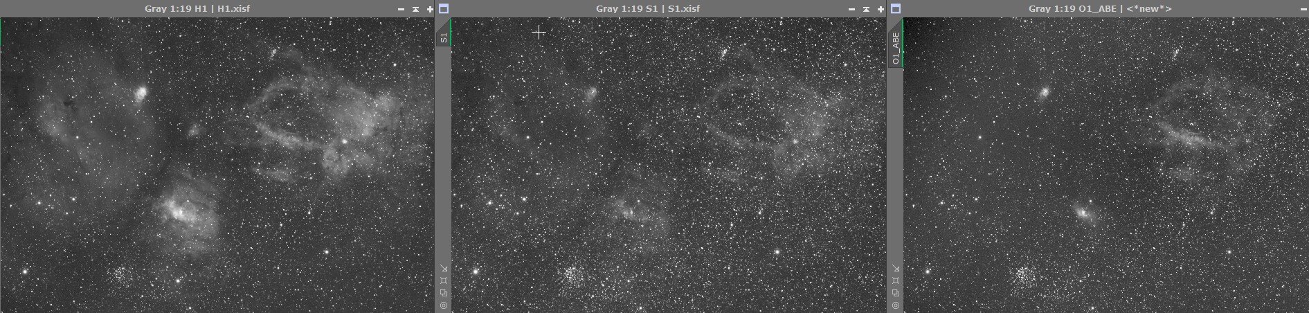

Un exemple avec 3 couches SHO et l'image finale. Le O est attribué au Bleu dans ce mixage couleur, tu peux voir qu'il se trouve dans la pince du homard sur l'image couleur, là où on le voit le plus sur la couche O.
