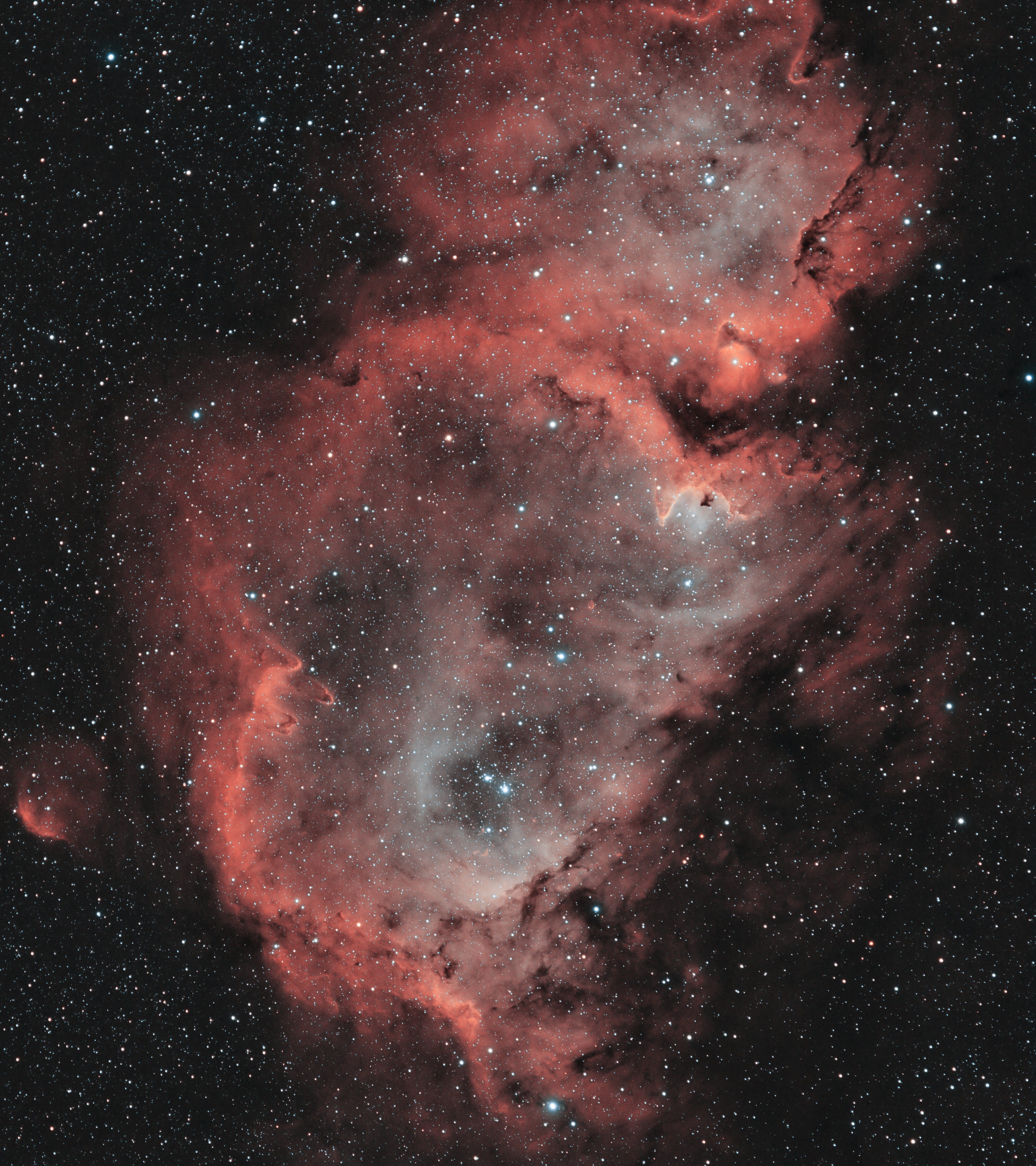

Je vous présente ma 1ère image SHO: il s'agit d'ic1848 ou nébuleuse de l'âme.

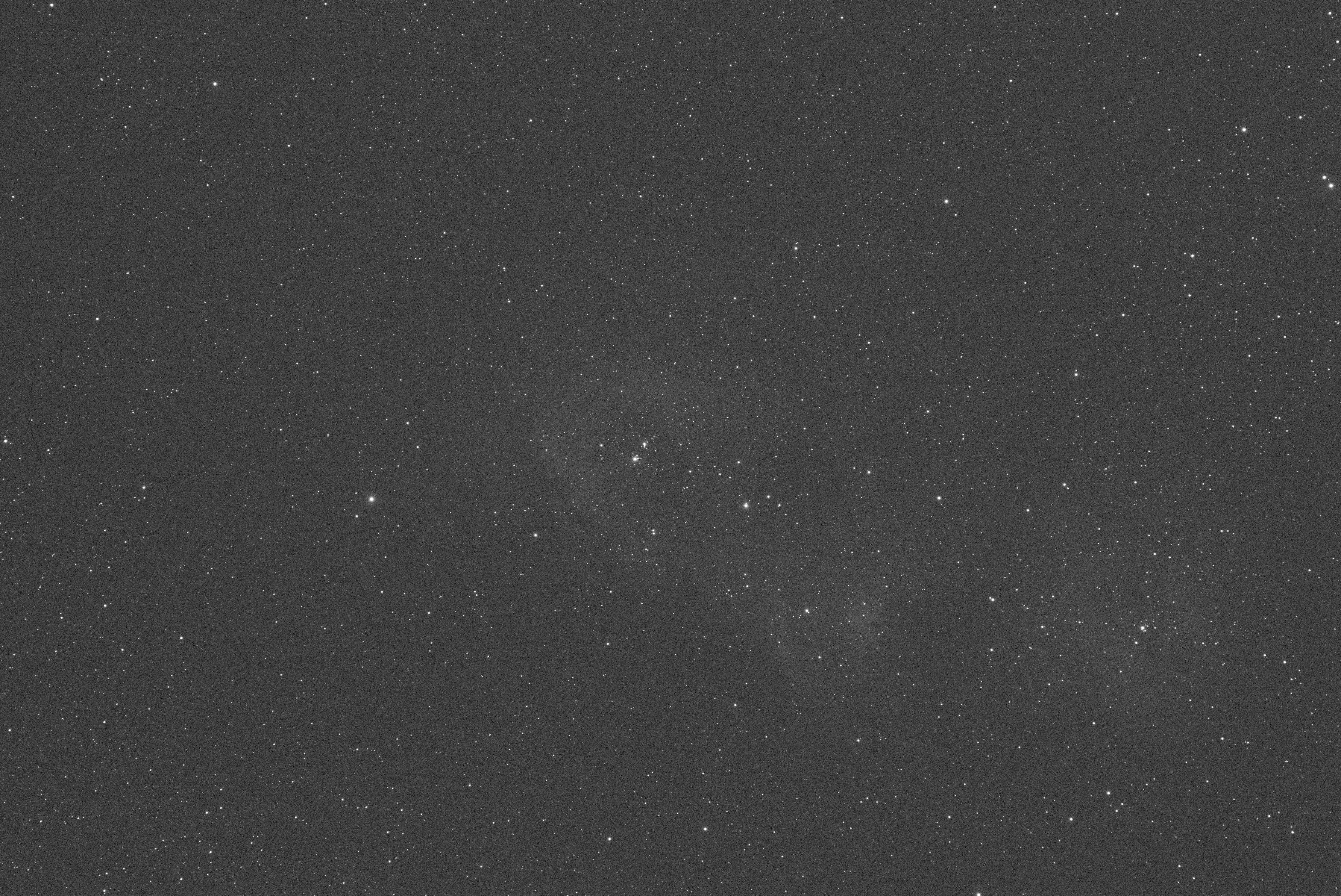

Une brute en H (autostech):
Vous pourrez remarquer le cadrage foireux. Je suis passé par la liste d'objets à gotoiser de l'asiair et j'ai commencé le shoot par la couche O qui ne montre quasi rien de l'objet. Cela m'apprendra. Dorénavant, je récupèrerais les coordonnées de mon champs via telescopius.

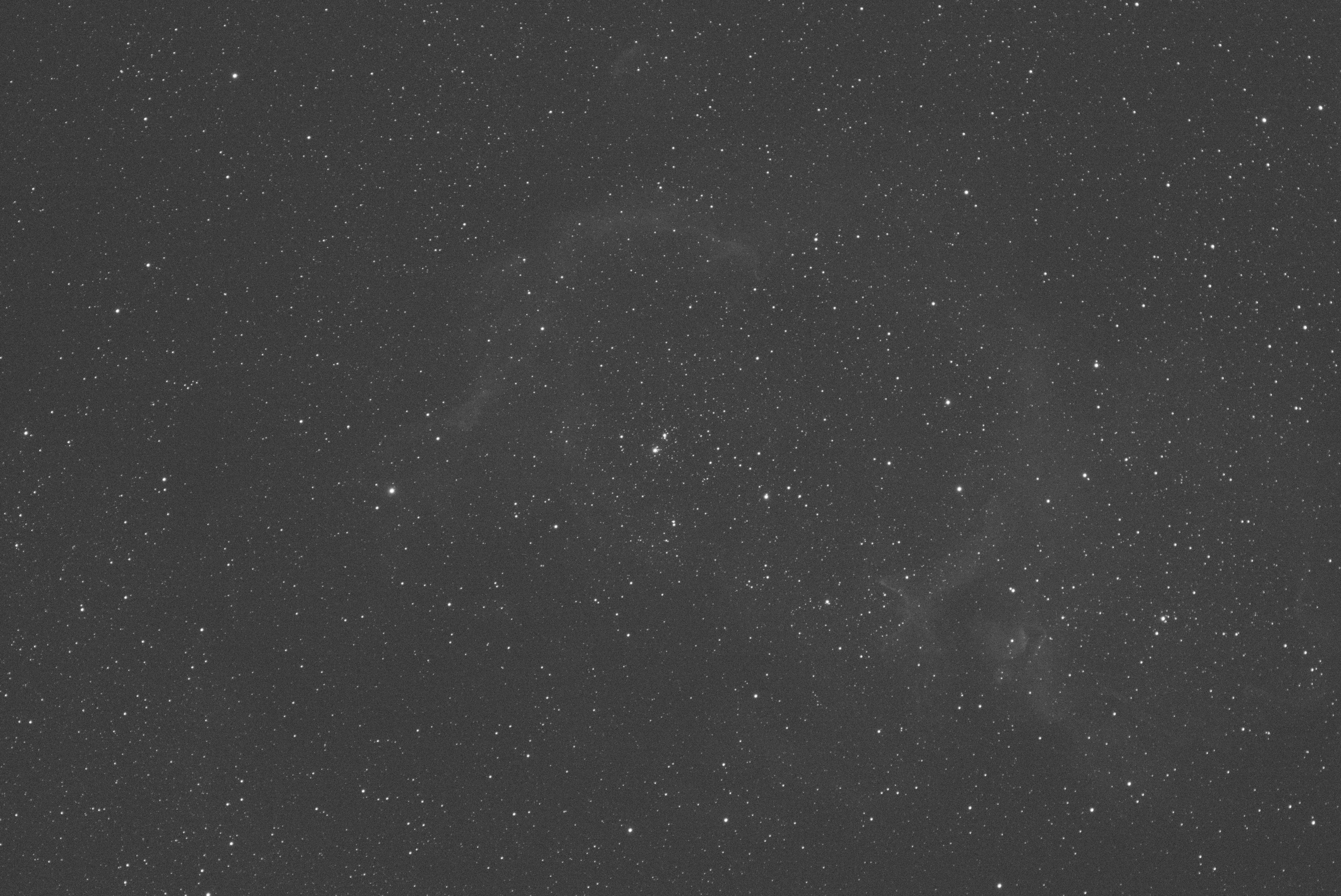

couche O:

L'image SHO:

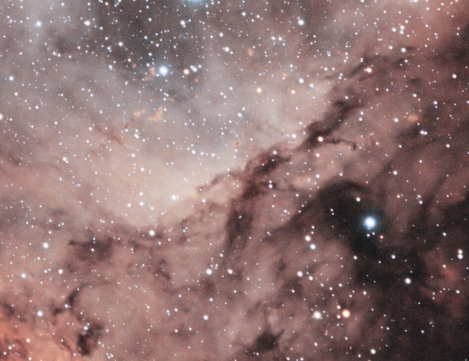

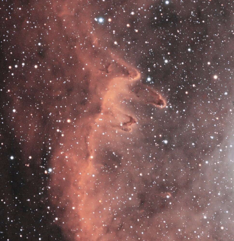

Quelques crops dans la HOO que je trouve plus nette (je pense que l'on peut voir des globules de bok?):

My 2 cents : le BG est un poil trop noir et les couleurs sont un poil fades mais c'est une affaire de gout.

J'ai repris le traitement de cette image SHO/HOO car la colorimétrie ne me satisfaisait pas. C'est le problème du SHO et HOO; il existe des versions infinies 😅.
Du coup, c'est beaucoup plus difficile de stopper le traitement que lorsque l'on traite une version L-RVB.
J'ai encore pas mal de difficulté à faire ressortir des couleurs tranchées (je pense qu'il me faut poser +; d'autant que la couche O3 présente quasi 30 min de moins que les autres)

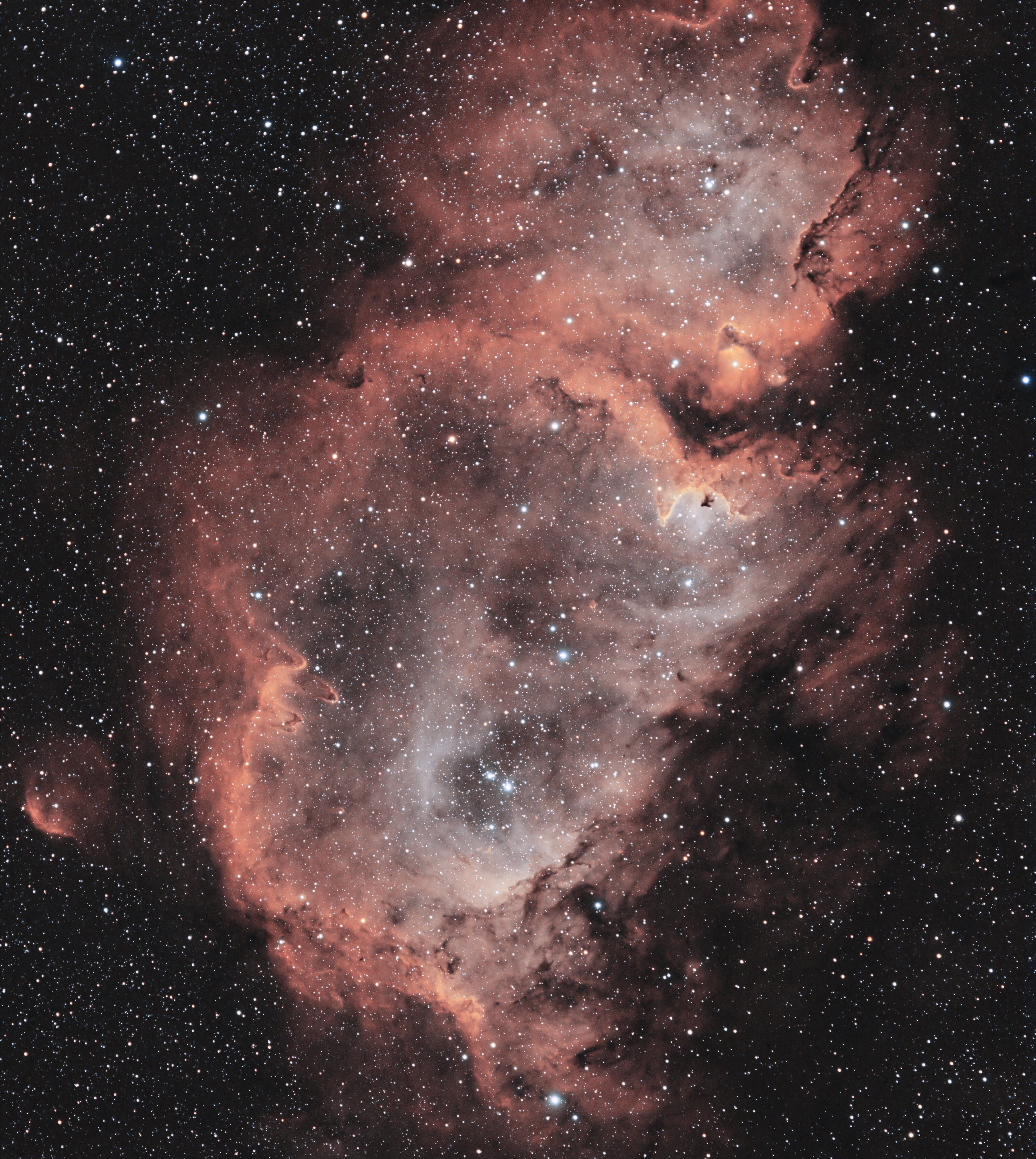

V2 SHO:

De la belle image 👍 bien réussie je trouve.
V2 SHO aussi. Je trouve les nuances de bleu clair plus contrastées.

Personnellement c'est la V1 SHO que je trouve sublime artistiquement parlant. Excellent contraste de couleurs entre le rouge/orange et le bleu.

Le 03/11/2021 à 18:46, fdudu a dit :
En fait, j'avais du mal à faire ressortir le bleu dans le cœur de la nébuleuse. Pour cette version, je voulais faire ressortir + de bleu et obtenir pour le pourtour une couleur "or orangé". J'ai trifouillé avec l'outil courbe, j'ai crée un color mask blue mais rien n'y faisait et je suis arrivé difficilement à cette version. Et puis j'ai demandé conseils et finalement, on peut faire ressortir le bleu plus facilement. Il y aura peut-être une V3 du coup 😅
