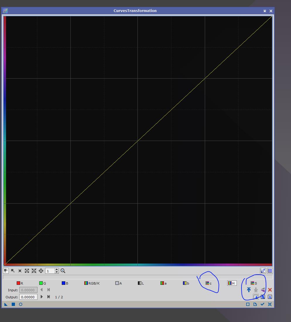

Par curiosité tu as procédé comment sous Pix pour augmenter autant la saturation ?

Par curiosité tu as procédé comment sous Pix pour augmenter autant la saturation ? > curves S et c
