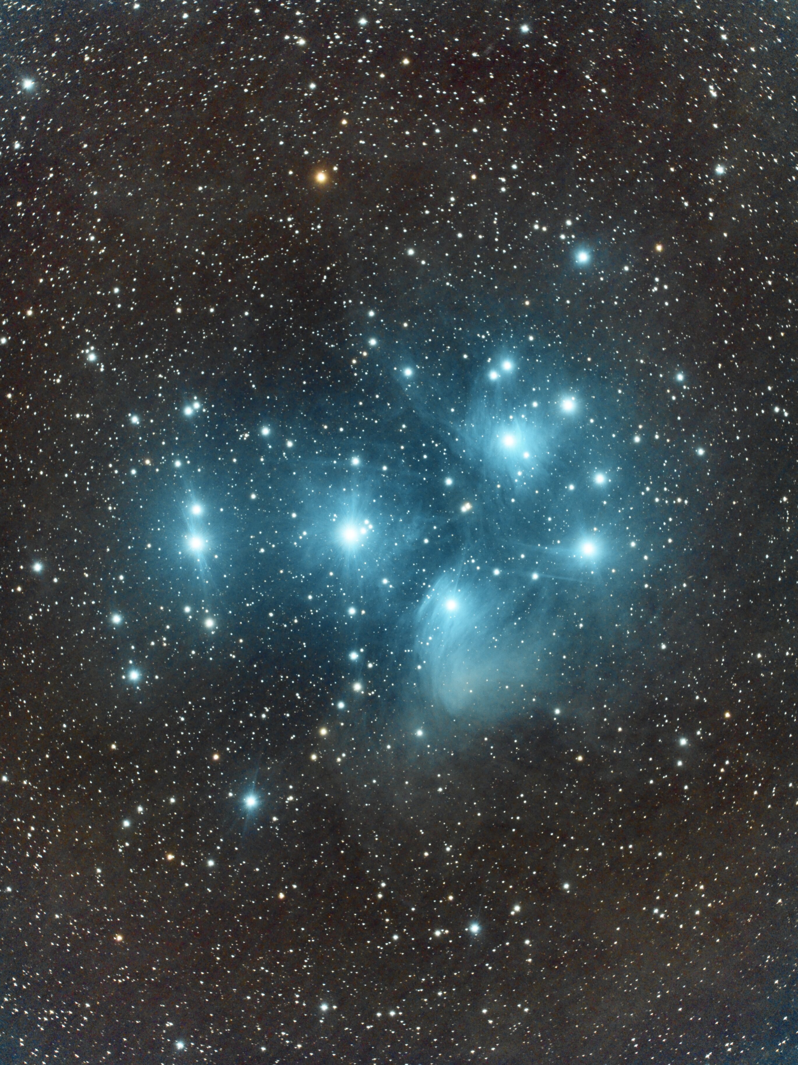

Dans la nuit du 15 au 16/10/2021 j'ai pointé la 80ED vers les 7 Soeurs.
Elles habitent dans la constellation du Taureau, cible très très connue.
Matos:
Lunette 80ED + réducteur 0.6X (pas le bon backfocus)
Asi294mc pro, offset 30, gain 120, -10°C
Filtre Optolong L-pro
Logiciels: Sirilic, Siril, Pixinsight
80 x 180s
2083191441_M45-N2-v2_RGB-Pixinsightfinale.thumb.jpg.1482d2255cf05a6e4177082532c64bde.jpg

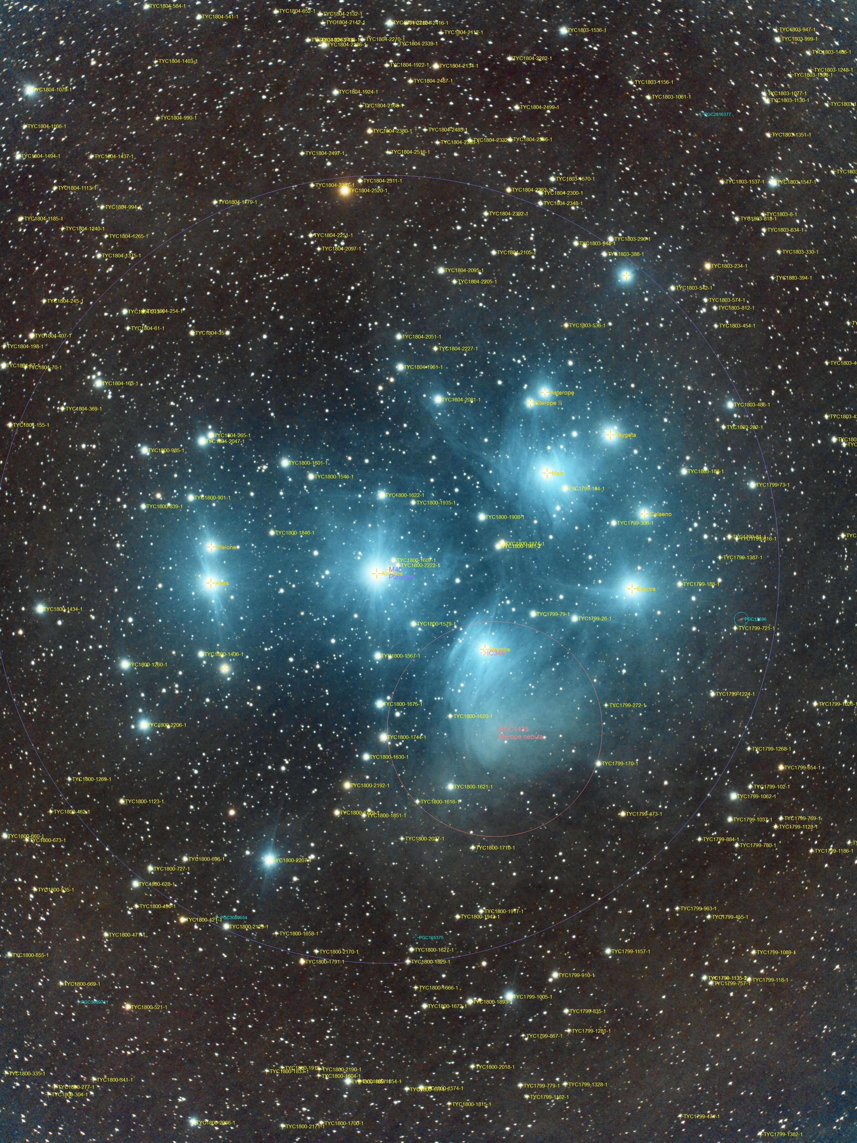

Autre version:
Version Starless:
Bon ciel :)

Tres jolie pleiades !
TU a des belles couleurs sur les petites étoiles et les nébulosité sont tres douces
Sur ce type de cible bien brillante ca vaut le coup de se passer de filtre anti PL
sauf si vraiment tu images en pleine ville
NIveau couleurs elles tirent legerement vers le turquoise

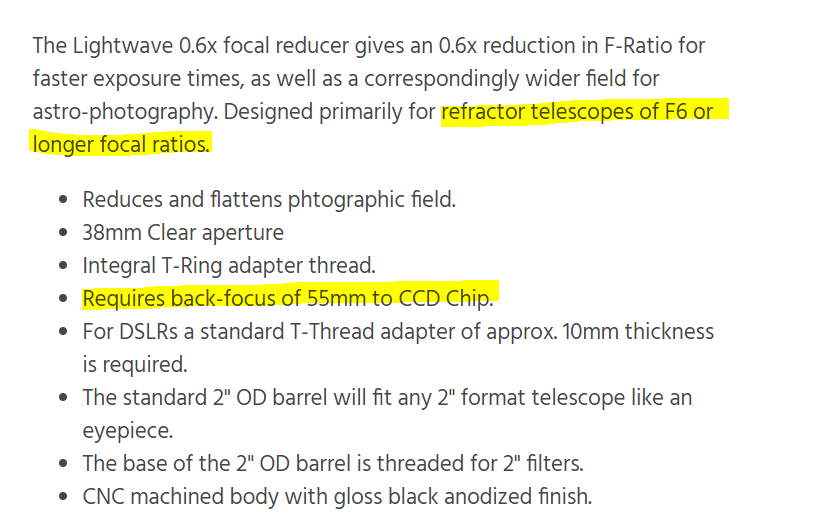

Il y a 4 heures, sebseacteam a dit :
oui, trop loin, faut raccourcir :laughing:
il y a 2 minutes, Malik a dit :
entre temps j'ai mis une bague plus petite. Testé sur le double amas de Persée. Mais tilt prononcé à gauche donc peux pas trop juger si c'est réellement mieux.
il y a 3 minutes, Malik a dit :
Possible, suis daltonien, pas facile les nuances :D
Dons si turquoise, c'est qu'il y a trop de vert?

Le problème c'est que j'ai plusieurs configs à faire tourner:
Newton 150/750 avec correcteur de coma
Lunette 80ED + reducteurs 0.8x et 0.6x
Celestron C8 + réducteur 0.63x
Asi294mc pro
QHY163m + roue à filtres
Donc toujours des mises au point de backfocus.
Mais ça avance bien.
Reste celui du réducteur 0.6x à ajuster plus précisément. Ce qui est certain c'est que les 55mm habituels sont trop longs.
c'est celui là:
https://www.altairastro.com/lightwave-06x-reducer-289-p.asp
autres infos:
https://www.pierro-astro.com/materiel-astronomique/marques/altair-astro/réducteur-lightwave-0,6x-altair_detail
En montage avec la 294mc pro j'ai ça:
Caméra asi294mc pro : 17.5mm
Tiroir à filtre 2" : 21mm
bague 16.5 mm
total = 55mm
puis le réducteur 0.6x.
Avec le réducteur 0.8x qui demande le même montage, tout est bien corrigé avec les 55mm recommandés.
Sympa cette prise de vue, j'espère que tu vas arriver à trouver la bonne position du réducteur ...
