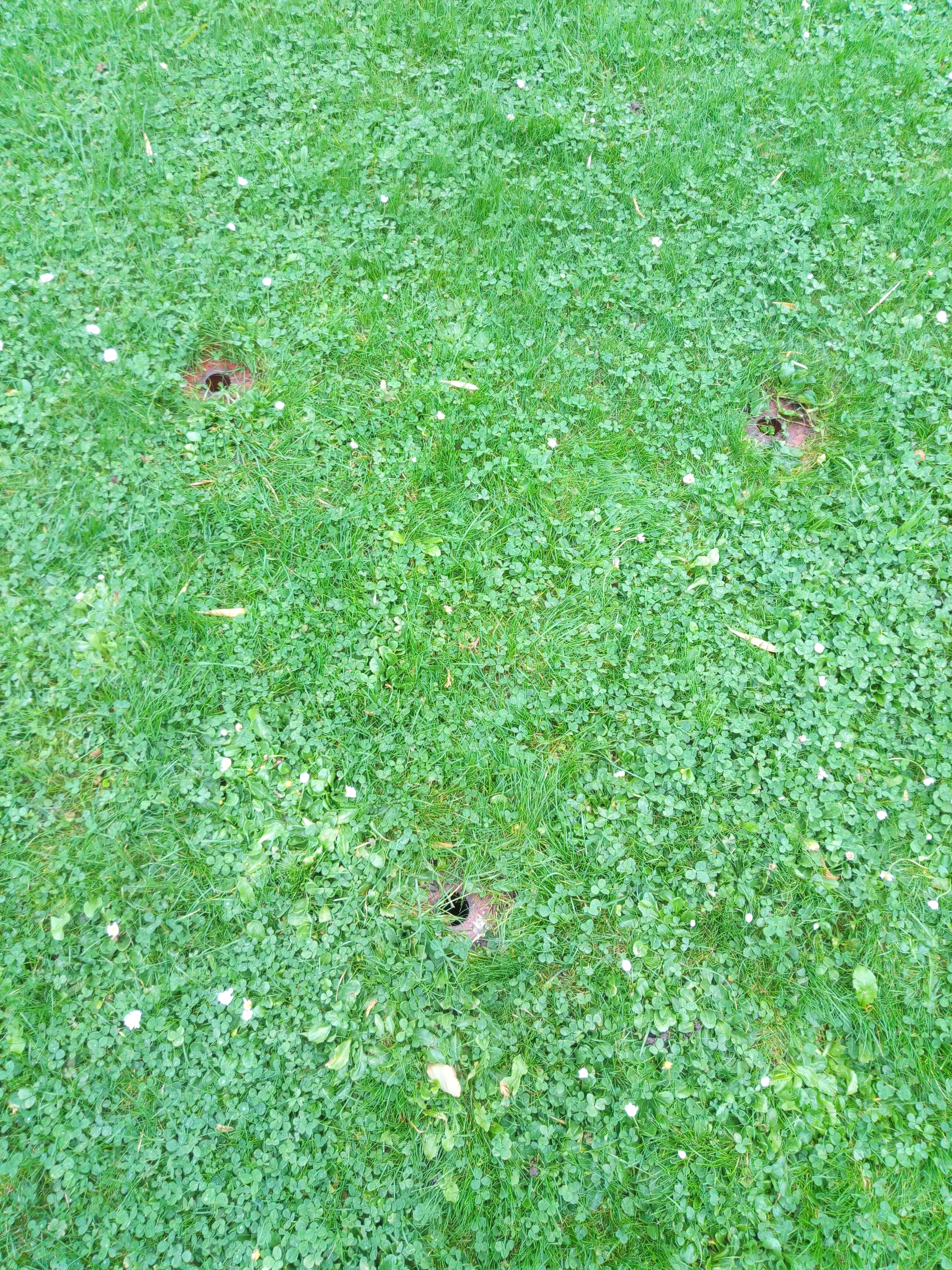

Je n'ai certainement pas réinventé l'eau chaude mais je tenais à vous partager ce que j'ai mis en place.
Chez moi, pas de poste ou d'observatoire fixe possible et ma femme ne voulais pas d'un pilier béton, ni trois plots de béton coulés dans la pelouse.
J'ai donc répéré après plusieurs essais le meilleur emplacement du trépied dans ma pelouse et j'ai marqué l'emplacement précis de chaque pied.
Puis je me suis procurer d'occasion deux étai de maçon en galvanisé.
J'ai tronçonné l'extrémité des étai à 50 cm et je les ai enfoncé à peu prés de niveau à ras du sol.
Depuis, je déplie le trépied, et pose les pieds qui s'encastrent automatiquement dans la bonne position. Avec un plate solving asiair, je suis généralement dans le cercle final de réglage qu'il me reste à peaufiner. Parfois je tombe directement à 10 ".
Les plots ne se voit pas et ne gênent aucunement pour la tonte.
Coût des deux étai en occasion : 20 euros
Bonne journée à tous

...alors on verra jamais les photos :cry:
Humour.. ;)
Sinon pour encore moins cher et plus discret à l'époque ou je n'avais pas le droit de massacrer le jardin, j'avais opté pour 3 petites boîtes de conserve enterrées à ras, et remplies de ciment avec des empreintes selon le "trait-point-plan".
Très efficace.
Des photos emart !!!!.
