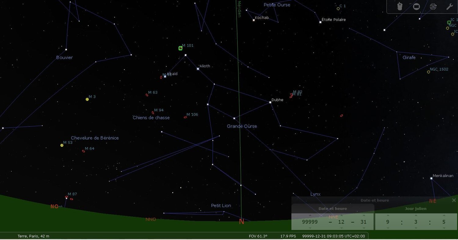

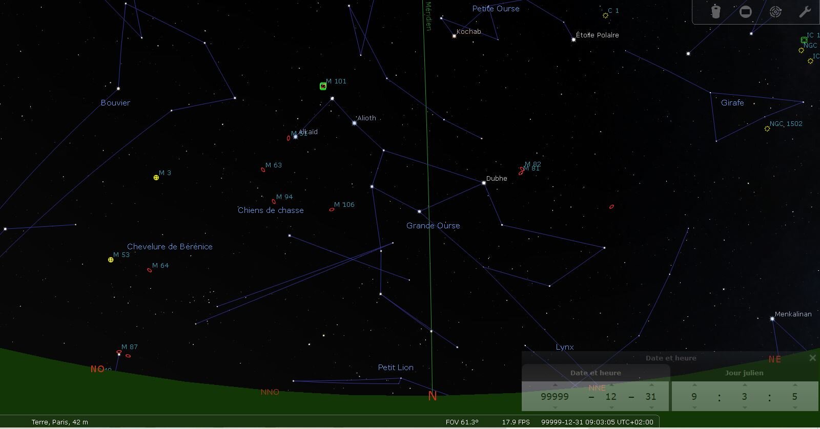

Est-ce que Stellarium prend en compte les mouvements relatifs des étoiles qui entrainent la modification de la distribution apparente de celles-ci sur la voute céleste au cours du temps ? La recherche de @Eden est je crois sur ce point cruciale : "quel était l'aspect du ciel il y a un peu plus de 2800 ans" afin de le comparer à ce qu'il trouve sur les murs de la tombe égyptienne.
C'est bien de cela qu'il faut s'assurer avant d'aller plus loin. Voici l'exemple de la Grande ourse sur 200 000 ans
Ney

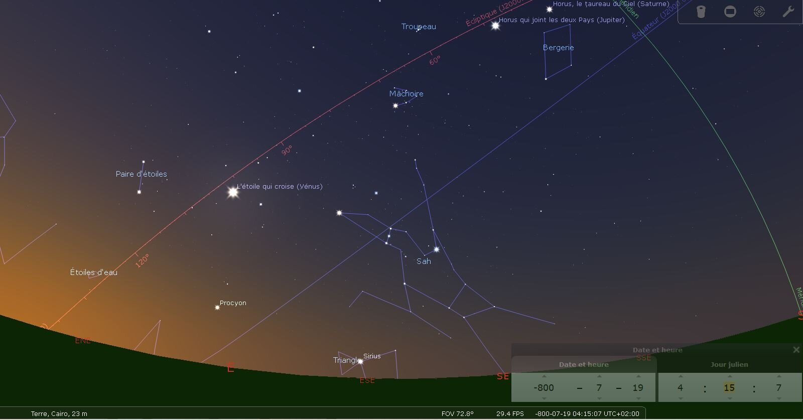

Et voilà le ciel du 19 juillet 800 avant JC:
Il y a 18 heures, Apollo Brown a dit :
Pour être un rien tatillon, et surtout tenir compte de l'excellente remarque de @roger15, ce ciel serait celui d'un an auparavant soit en -801 (noté -800 dans Stellarium), si j'ai bien compris les explications de Roger.
