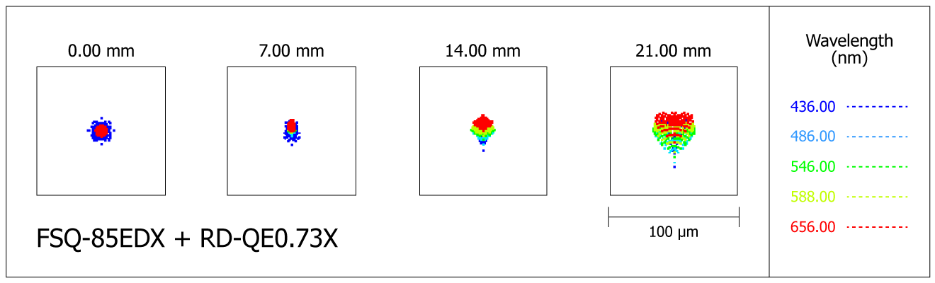

ces formes d’étoiles dans les coins, c a d pas de filé évident mais une petite aigrette teansversale, c’est caractéristique de l astigmatisme hors axe
Une aberration difficile à gérer et qui existe même sur les lunettes haut de gamme dès lors qu’on met un réducteur
Voici le spot diagram de la FSQ85 + réducteur
on voit bien qu’à 14mm sa s étale bien

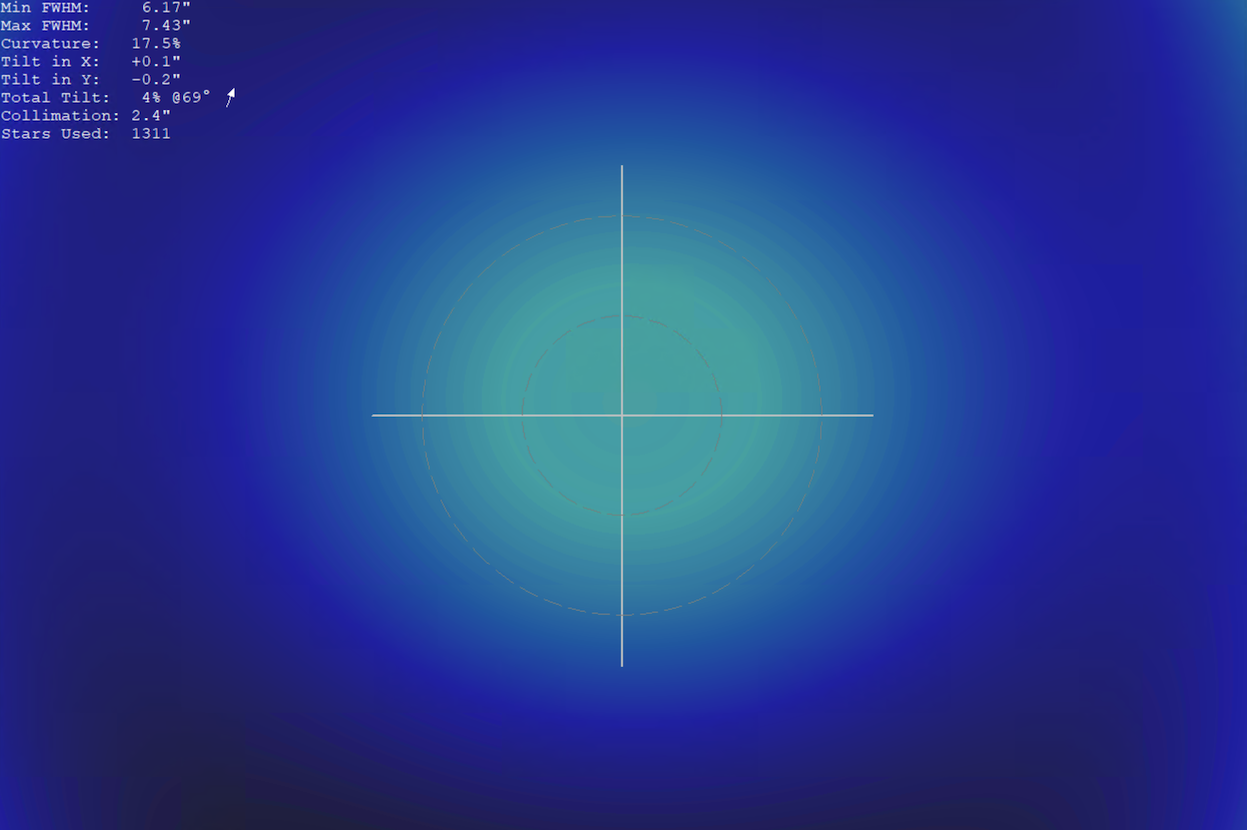

CCDinspector (payant) qui indique la courbure ainsi que d’autres valeurs intéressantes

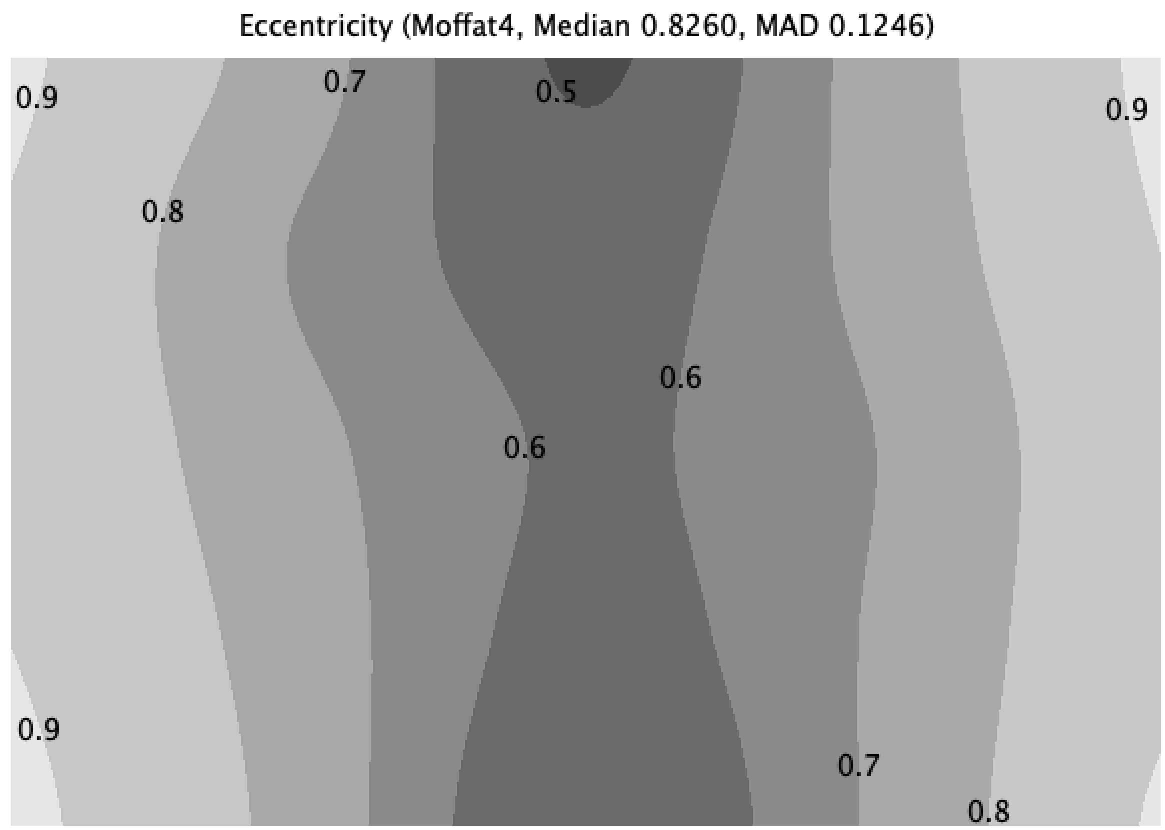

Puis, CCDinspector appliqué sur NGC 7000, Eccentricity et FWMH dans Pix.

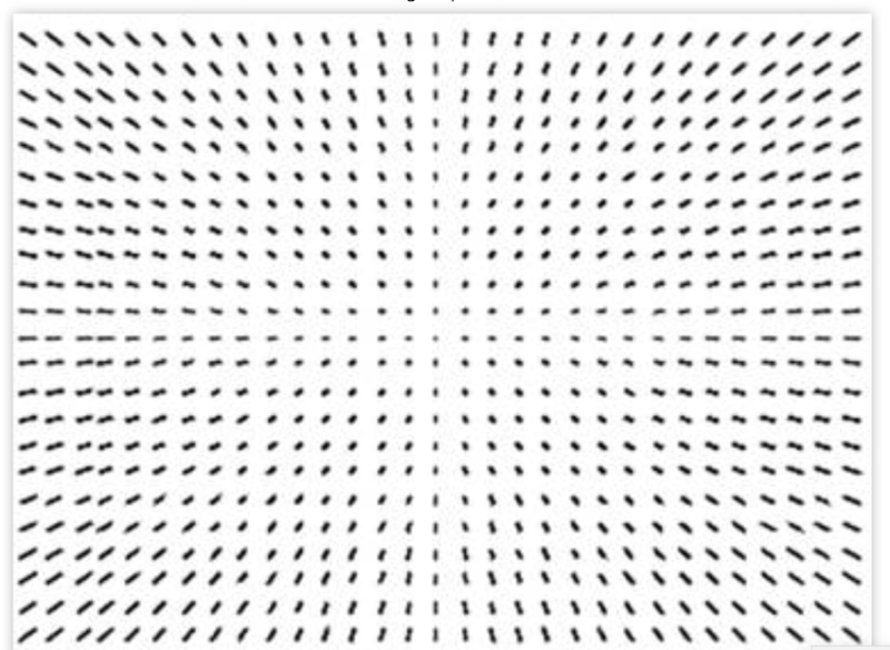

En analysant, par exemple, NGC 7000, la forme des étoiles me fait penser au pattern tel que démontré sur le graphique joint. Si cela s'avère le cas, il semblerait que je doive augmenter mon spacing. Toutefois, à noter que je suis déjà à 74mm (tests effectués à 73.2 et 72.8)

Sur certains réducteurs les formes intra- et extrafocales sont inversées. Faudrait utiliser franchement trop peu et trip de distance pour reconnaître.
Modifié par sixela

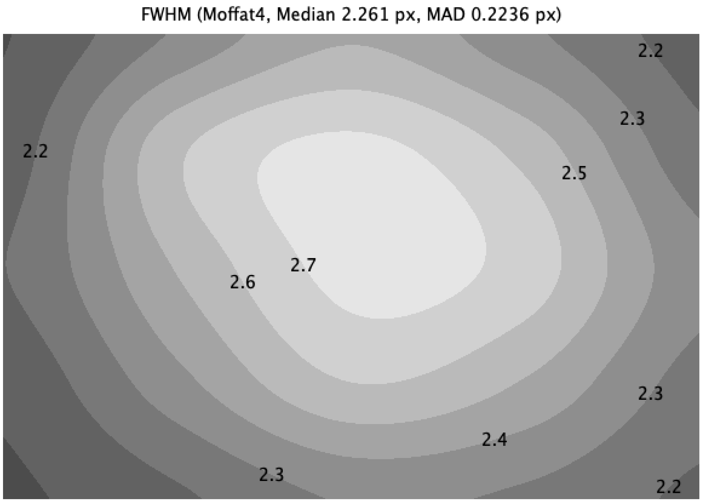

pour moi y’a surtout un soucis de map, ça se voit à l’œil et Ta FWHM est anormalement élevée
Et vu l étirement dans les angles je dirais que tu est intra nfocal

Concernant les valeurs FWHM, j'avoue que je n'y avais pas prêté attention sur l'image générée par CCDInspector. Ci-dessous l'analyse via Pixinsight.
Je vais essayer de me dégoter des spacers 0.2mm etc pour jouer sur le backfocus. On verra.
