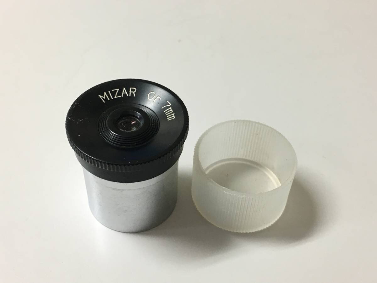

Récupéré en enchère au Japon.

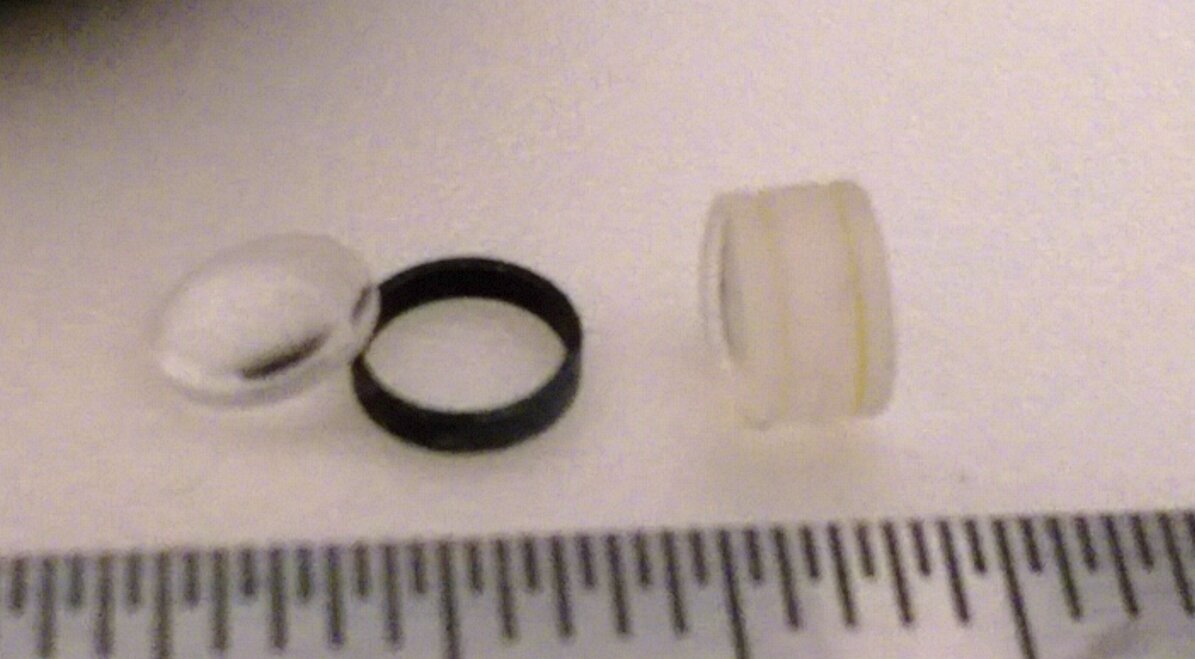

Je pensais que ce serait des doublets symétriques ou Abbe asymétriques plus faciles à réaliser. L'alignement  du triplet de ce type d'oculaires est "épique" la tolérance est de un lambda d'onde sur le diamètre, bien plus difficile que l'alignement d'un objectif (~3 lambda). Le résultat en vaut le coup : dispersion du reflet central typique provenant des faces externes sur le doublet de champ des plössls. Le triplet n'a pas vraiment besoin de traitement anti-reflet pour le contraste et garde ainsi une durabilité qui dépend plutôt du collage.
On voit la couleur jaune du baume qui s'oxyde lentement (jaune ce n'est pas grave, si il noircit/brunit la résine de pin va s'éffriter et l'oculaire se délaminer)

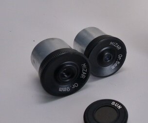

La taille est minuscule : 4mm de diamètre sur de Mizar Or 5 qui est un vrai Abbe. Je pense, par la vérification du 5mm démonté, que c'est une des formules Zeiss ancienne fournie par Uwe Laux.

Les mizar Or X sont double bafflés : formant un piège à lumière très efficace pour les f/D moyens à long. 2 anneaux de retenue, dont un sert à tenir la pile de lentille.
