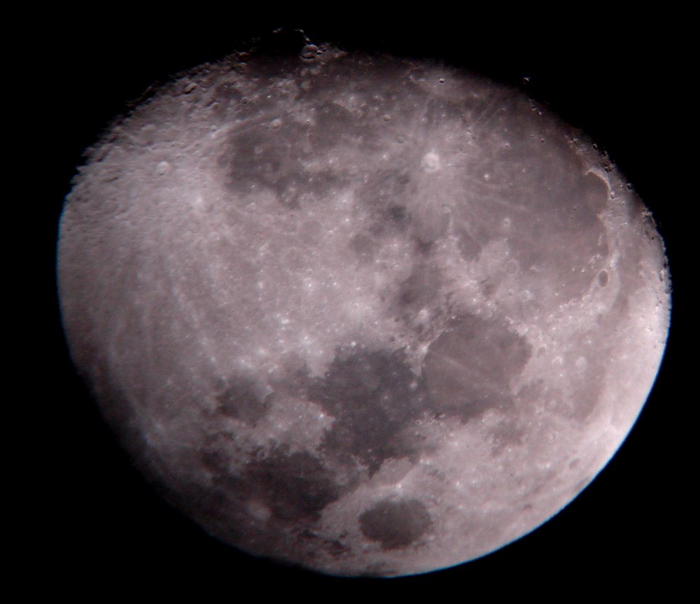

Salut a tous ,hier soir j'ai fait des photos de la lune avec un simple APN derrière un pentax 20 et un nagler 13,bien sur c'est dix fois mieux a l'oeil,mais c'est quand meme pas mal.voici les photos(elles sont toute brute) :
une des plus belle,je trouve:)
et une dernière que j'ai essayé de retouché avec photoshop.
Voila que pensez vous de mes photos:)
Cette 1ere série de prises de vues en afocal est prometteuse.
Les 2 derniéres sont les meilleures de la série.
Tu peux améliorer ton systéme en maintenant son apn sur l'oculaire avec un support (genre steadypix), en zoomant un peu ton optio 20 pour profiter de l'ouverture de ton télescope et donc de sa luminosité. Enfin, utiliser le retardateur pour éviter les bougés au déclanchement.
Amicalement

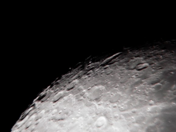

salut je mets une Lune prise au sw 150/750 prise en projection oculaire avec un simple APN tenu en main hier soir:be:
oculaire de 20mm
photo brute!!!!!
As tu essayer d'assembler les images avec imerge pour avoir la lune entier.
Avec un apn tu peux aussi compiler deux ou trois images sous iris ou registax ensuite un peu de wavelet pour gagner du détail réglage seuil de visualisation.
Merci pour tous vos conseil ,je vais peut-etre me fabriquer un support.
Oui dob250 je vais essayer ça tout de suite.merci pour vos remarque qui me feront sans doute progresser:)
