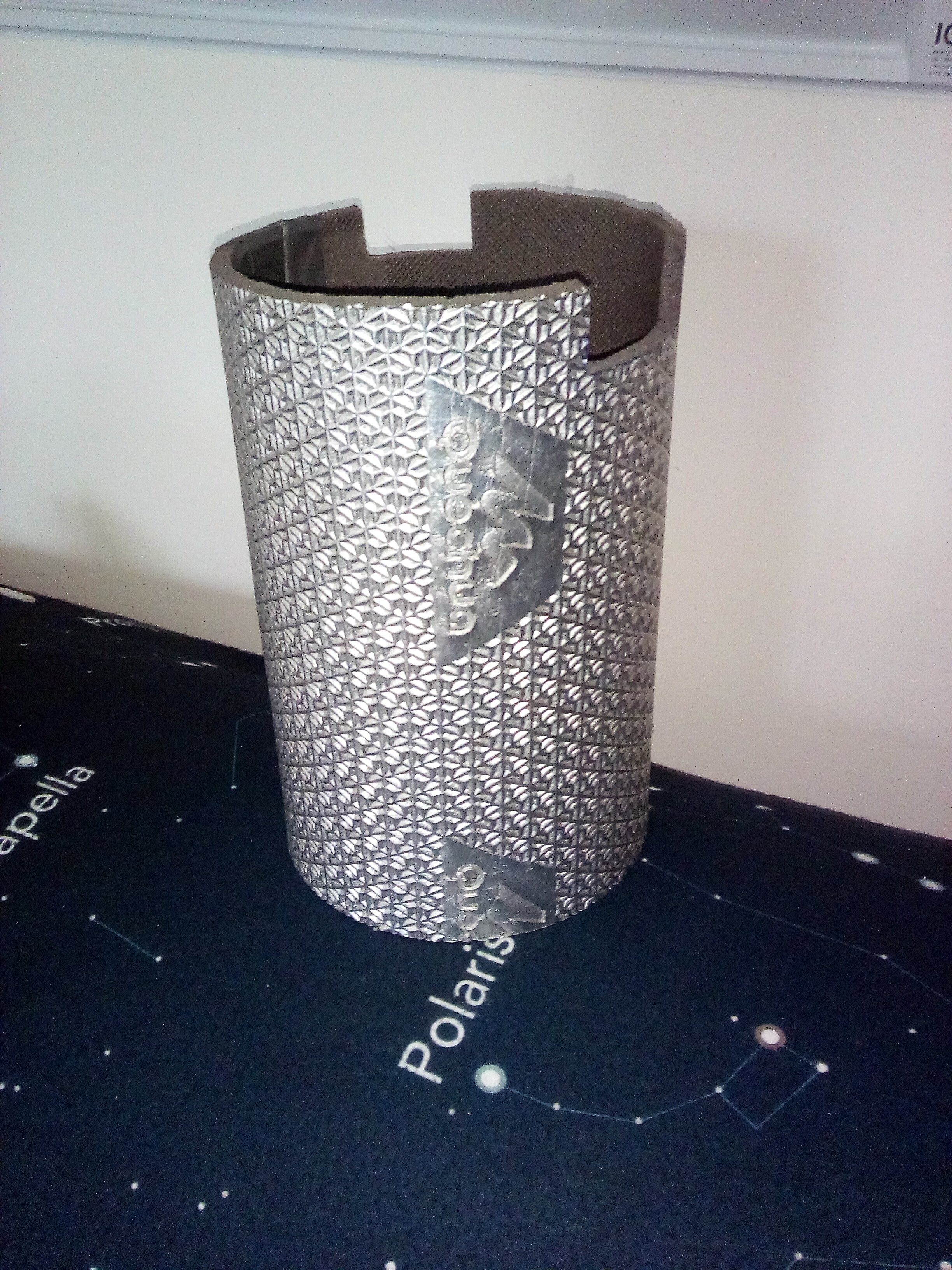

Ce qui te coutera le moins de thunes (et encore je n'ai pas pris le premier prix...) tapis de gym décathlon coupé au diamètre de ton Mak 127 (longueur 35 cm) et avec les découpes nécessaires pour le chercheur (et le telrad pour le mien):
Et pareil pour le chercheur optique.

Le problème, avec le tapis de gym ou matelas camping, c'est que c'est un excellent isolant thermique. C'est étudié pour.
Et donc, cela ne va pas nécessairement dans le bon sens quand il s'agit de conserver un bon équilibre thermique entre le scope et l'air ambiant.
Surtout avec un mak, qui est bien connu pour avoir des soucis quand il n'est pas à la bonne température.

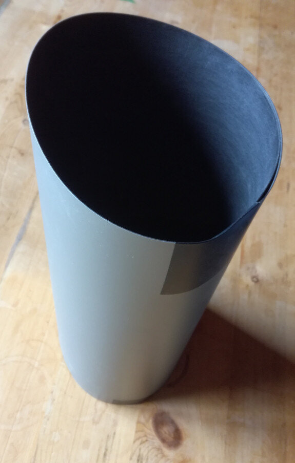

Dans les magasins  d'art et loisirs, on trouve des feuilles de plastique semi rigides, noir mat d'un côté, et d'une couleur sombre quelconque de l'autre. Ce n'est pas très cher, de l'ordre de quelques euros en format raisin. Ça fait bien le job, et ce n'est pas un isolant thermique.

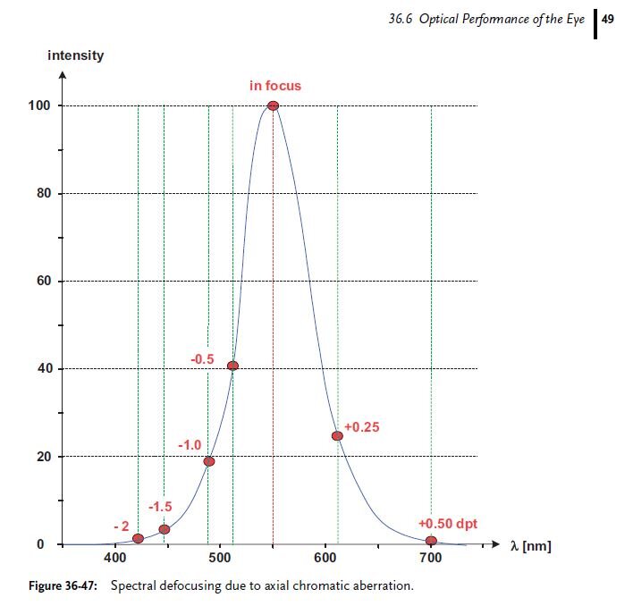

Notre oeil n'est pas parfait, il faut lui enlever les couleurs qui gênent. La plage idéale est du vert à l'orange, là ou notre acuité est la meilleure. Nous sommes incapables de mettre au point correctement toutes les couleurs du spectre.
Ceci indépendamment du fait de percevoir ou non du chromatisme (halo bleu, violet ou rouge) sur l'instrument.
L'observation n'est pas corrélée avec le spectacle. Ce n'est pas parce que l'image est agréable que c'est à ce moment que l'on perçoit le plus de détails.
Exemple :  au-delà de 0.5dpt c'est flou, au-delà de 0.25dpt on commence déjà à perdre en piqué.
Bref : ça perturbe le contraste ressenti
ce graphe est glissant, le focus idéal est entre vert et orange, à choisir suivant les conditions de turbulence.

il y a une heure, chrismlt a dit :
En plus j'en ai, je vais me bricoler ça vite-fait bien fait. Merci @chrismlt pour le tuyau ;)
