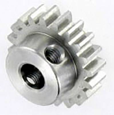

Courroie pas assez tendue ou pignon desserré ?
Albéric
Merci Google............
Ceci est un pignon ;
Pignon acier module 1 Modelcraft 20 dents
Dans le trou taraudé se trouve une vis qui a tendance à se desserrer avec le temps si elle n'a pas été bloquée en usine.
Du coup ça patine, et la roue dentée n'est plus entraînée par l'arbre.
