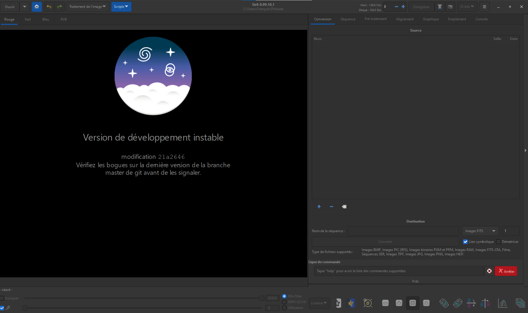

Alpha du Centaure Posté 24 octobre 2021 Posté 24 octobre 2021 Bonjour, Astronome amateur, je compte me mettre à l'astrophotographie (surtout planétaire) ; je prends mes photos avec un APN (fixé sur la sortie photo de mon Celestron Nextar 4SE grâce à un adaptateur). Je recherchais donc un logiciel pour le traitement des images brutes et Siril me semble être tout à fait adapté à mes besoins. Je précise que je suis sur MacOS Big Sur, avec un processeur Apple M1. L'installation de SIril s'est très bien passée et j'ai voulu mettre en pratique ce tutoriel pour commencer : https://siril.org/fr/tutorials/tuto-scripts/. Cependant, je rencontre un souci pour trouver la fenêtre avec l'onglet pour passer de 'linéaire' à 'auto-alignement' : je ne la trouve pas en bas du logiciel comme indiqué dans le tutoriel. Je vous mets une capture d'écran pour que ce soit plus clair : Quelqu'un saurait m'éclairer ? Merci par avance !
francois58 Posté 24 octobre 2021 Posté 24 octobre 2021 Bonjour @Alpha du Centaure Je ne suis pas sous Mac. Dans tous les cas, Il te manque tout le bas de la fenêtre
Alpha du Centaure Posté 24 octobre 2021 Auteur Posté 24 octobre 2021 effectivement... faut-il l'activer dans les réglages ? J

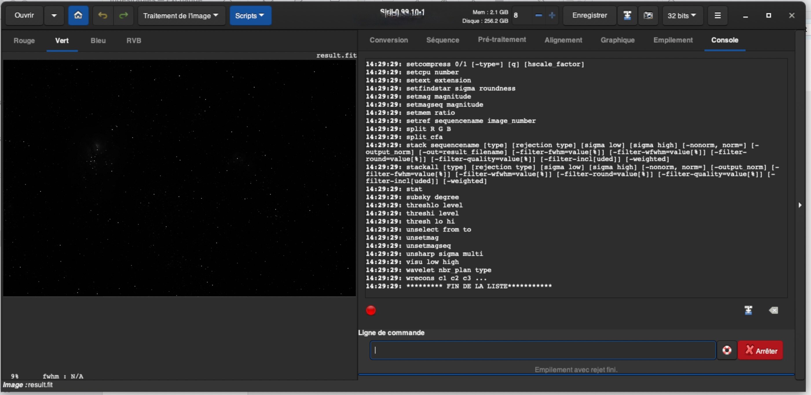

francois58 Posté 24 octobre 2021 Posté 24 octobre 2021 De mémoire, certains utilisateurs de mac avaient le même problème. Je ne suis pas sûre mais pour résoudre le problème, ils devaient changer l'affichage (la résolution)
Alpha du Centaure Posté 24 octobre 2021 Auteur Posté 24 octobre 2021 j'ai essayé différentes résolution d'affichage sur le Mac, et le problème n'est pas résolu 😕 A moins qu'il ne s'agisse de changer la résolution d'affichage sur Siril ? (mais dans ce cas je veux bien qu'on m'explique comment faire) En fait si ça marche bien en changeant la résolution de l'écran et en redémarrant le logiciel ! On peut même repasser à la résolution initiale et ça marche ensuite. Merci beaucoup françois56 pour votre aide rapide !
lock042 Posté 25 octobre 2021 Posté 25 octobre 2021 Il est aussi tout simplement possible de réduire la taille de la fenêtre manuellement.
