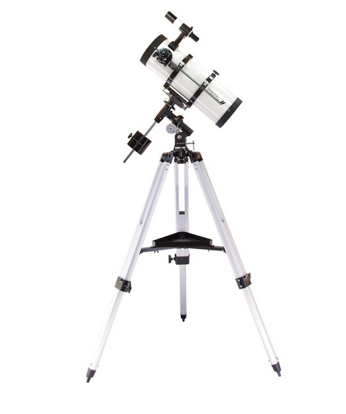

Bonjour tout le monde,
on vient de m'offrir pour mes 30 ans un telescope Newton Perl Q2 (je ne sais pas si c'est la référence exacte).
Je suis archi débutant en astronomie et cherche donc des gens pour m'aider, m'aiguiller et me conseiller un peu sur la marche à suivre, et comment utiliser le matériel dans de bonnes conditions.

Votre nouvel instrument ressemblerait-il à ceci ?

SI c'est bien l'instrument en photo tu as une monture équatoriale mais non motorisée, ce n'est pas la plus simple à appréhender (pointage et orientation) vue que maintenant on trouve plus souvent des dobsons modernes comme premier instrument, mais c'est pas grave tu vas quand même apprendre comme les anciens qui à l'époque n'avait que ça :D.  Il te faudra surement des accessoires complémentaires comme : 1 chercheur point rouge (sans ça tu peux oublier l'astro avec une monture manuelle), 1 carte du ciel, des oculaires à moins qu'ils ont été fournis avec l'instrument.

Oui c'est bien ce modèle là qu'on m'a offert, j'ai déjà réussi à monter le télescope et à observer une étoile hier soir (peut être par pure chance). Je n'ai pas de point rouge, j'ai une carte du ciel et les oculaires étaient fournis avec l'instrument.

Ce Perl Bellatrix 130/1000 sur monture EQ 2 dispose d'un chercheur optique 6X30.

Encore merci beaucoup à tout le monde. Je commence à prendre un peu la bestiole en main, je galère encore un peu à me diriger et à me localiser, mais ça va venir.
il y a une heure, Maxence3D a dit :
Il y a un chapitre sur les téléscope, dans lequel ils conseillent un oculaire de 8 ou 9mm, une de 25mm et une de 40mm. Est ce que quelqu'un peut valider ou réfuter le conseil ?
J'ai une de 30 et une de 10,est ce que c'est suffisant ?
Aussi, ils mentionnent les filtres de couleurs, pour mieux contraster certaines zones du ciel, et pour observer le soleil, c'est utile ou non ?
Salut
Le 30mm et 10mm c'est pas mal pour commencer, il en faudrait un pour grossir un peu plus, un 6mm par exemple, mais vu la formule optique du télescope, pas certain que les images soient bien nettes, il faudrait essayer avant d'acheter
Laisse tomber les filtres couleurs, gardes tes sous pour passer a un télescope plus gros
Pour observer le Soleil en toute sécurité et sans casser la tirelire, L'Astrosolar est la solution, il suffit de fabriquer un support ou si on est pas bricoleur, il en existe de différentes tailles
https://www.pierro-astro.com/materiel-astronomique/solaire/feuille-baader-astrosolar_detail
https://www.pierro-astro.com/materiel-astronomique/solaire/filtre-baader-astrosolar-5-0-diam-ext-80mm_detail
il y a 47 minutes, jeap a dit :
Tu aurai une marque / référence à conseiller avec un bon rapport qualité prix ?
