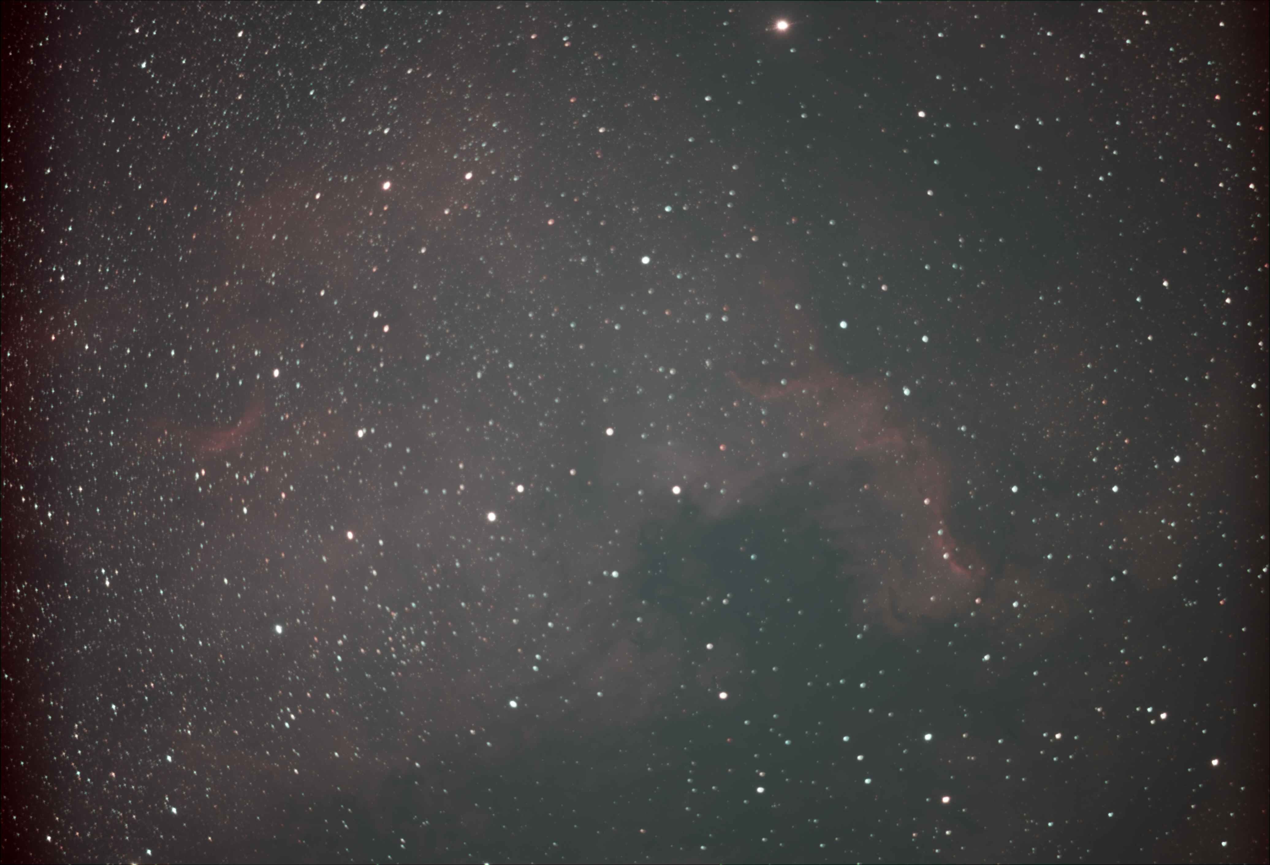

Alors test sur le ciel et là, ... rien ne va plus, c'est comme avant tous ces réglages (voir photo NGC7000). J'ai réessayé une fois de plus de faire des réglages sur l'Hyperstar même (sur un des 3 vis de réglage je suis allé jusqu'un bâillement de près d'1 mm, ce qui est énorme), mais rien ne change significativement. Les grosses étoiles au centre ça va encore à peu près (grace à leur luminosité je suppose), mais toutes les autres ont plein de défauts. En plus la partie en bas à gauche les étoiles deviennent oblong, on dirait que c'est encore un autre type de défaut.

sur ta deuxième photo on vois moins le pb me semble

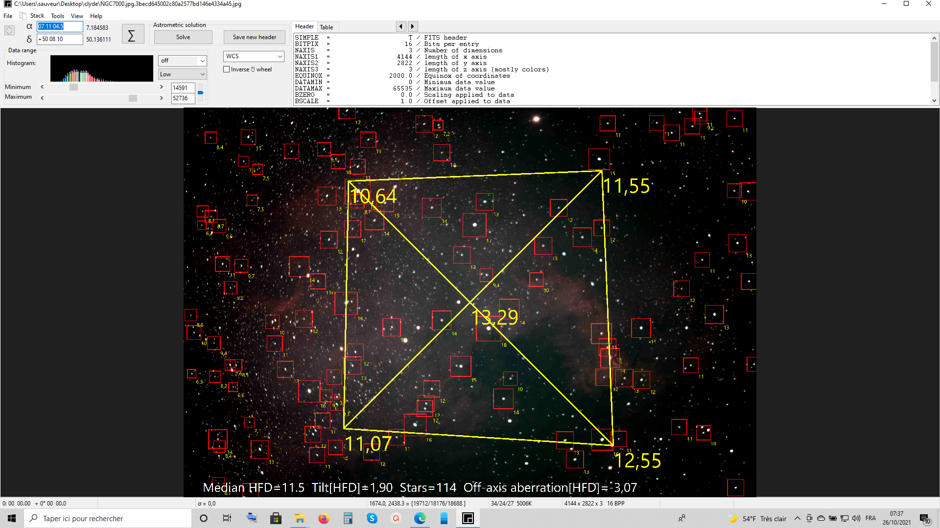

Bonjour @bjvw,
Je ne connais rien à l'hyperstar donc je suis peut être complétement à coté de la plaque mais ton image de NGC7000 me fait penser à un problème de backfocus plus qu'à un problème de collimation. Il y a un motif concentrique des étoiles qui apparait plus on s’éloigne du centre et qui est révélateur en général d'un back-focus trop important. Es-tu sur de bien respecter le back-focus préconisé et as tu moyen de rapprocher ton capteur afin de voir si cela améliore les choses?
Nico
Bonjour Nico,
Merci de ta réponse, ça peut bien faire partie des solutions. Il se veut que j'ai rajouté un tiroir à filtres. Et il est vrai que je suis un peu à bout de course pour le focus. Je vais voir ça de plus près.

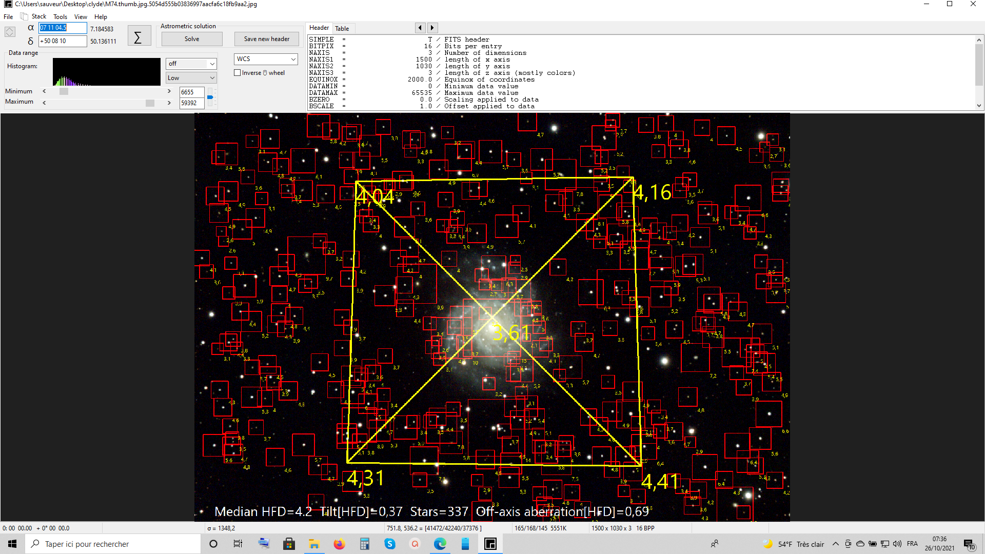

par rapport à nos échanges voici une première analyse des changements que j’ai effectué car visiblement il y avait un souci de back Focus, signalé par Nico. Effectivement j’avais oublié de mentionner que j’ai utilisé un tiroir à filtre ZWO. Celui-ci n’étant pas adapté m’ont causé pas mal de soucis.

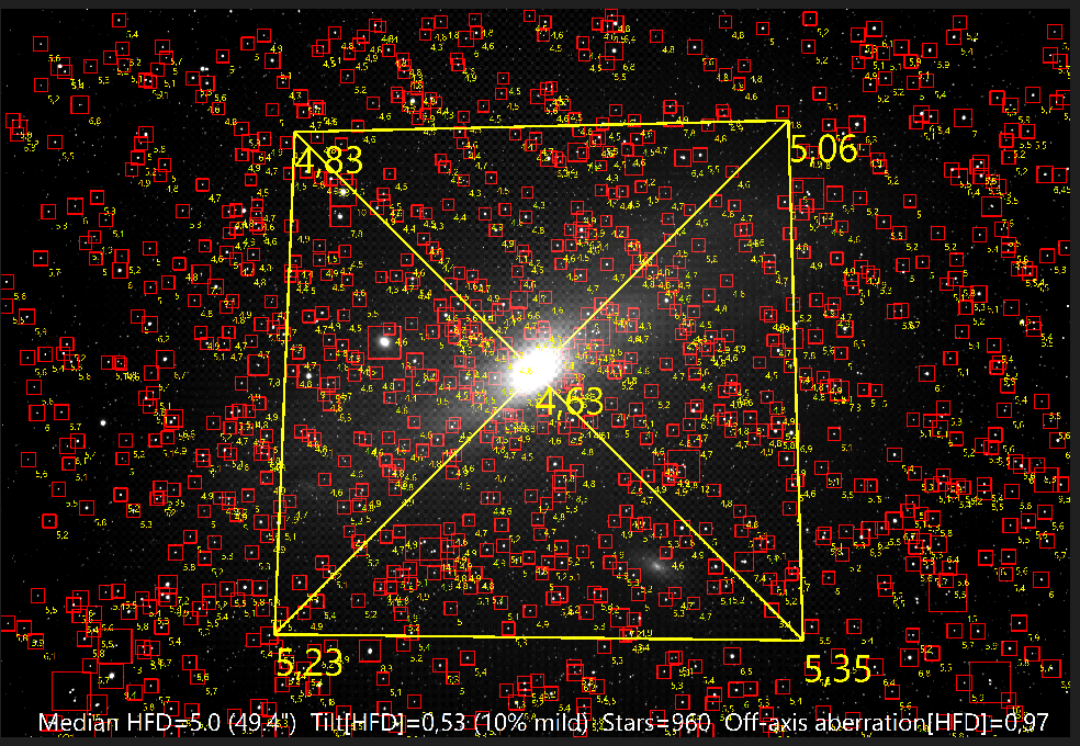

Depuis la suppression et en attendant l’achat d’un tiroir à filtre adapté à l’hyperstar je suis revenu à des prises de vue classique sans filtre. Je te partage la photo de M31  analysé sur ASTAP. Le résultat n’est certainement pas encore optimal mais c’est déjà beaucoup mieux.
Ce soir je fais encore un peu plus de réglages sur la NGC 6960 et puis on verra bien. Par contre en bas de l’images il y a des descriptifs en blanc mais je n’ai aucune idée de ce que veut dire ces chiffres là, c’est-à-dire ces chiffres sont bonnes ou pas bonnes c’est quoi les limites ? Si t’en sais un peu peux-tu me dire où je peux trouver ces informations.

  Le 27/10/2021 à 20:27, bjvw a dit :
