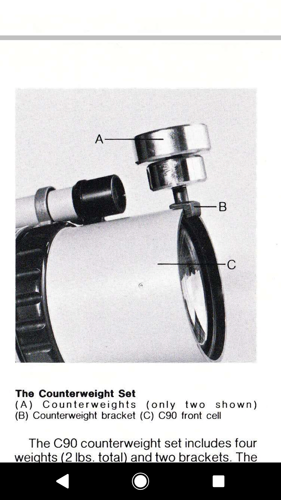

SébLeSicilien Posté 26 octobre 2021 Posté 26 octobre 2021 Bonjour à tous, Je cherche des contres poids pour un C90 Astro. sur le manuel trouvé sur la page dédiée du club vintage, j'ai trouvé les informations suivantes (all in english...): "le kit de contre poids fait 2 Livres (soit 900g) il est constitué de 6 éléments (4 contre poids et 2 supports)." A défaut de pouvoir acheter les pièces d'origine ( même s'il ne faut jamais dire jamais, disons que c'est peu probable), est ce que l'un d'entre vous aurait des informations ( poids de chaque élément, et les formes des supports). Le support qui m'intéresse le plus est celui que l'on place sur le coté. celui que l'on place à l'avant du tube est en photo page 24 du manuel. J'ai l'impression qu'une vis (aux dimension US hurrrr) pourrait faire l'affaire pour bricoler un contre poids, encore faut il que je trouve la vis qui va bien... là encore j'aurais bien besoin d'aide pour savoir ou les commander... Merci d'avance pour votre aide.

staffy Posté 2 novembre 2021 Posté 2 novembre 2021 Le 26/10/2021 à 11:39, SébLeSicilien a dit : Le support qui m'intéresse le plus est celui que l'on place sur le coté. celui que l'on place à l'avant du tube est en photo page 24 du manuel. Voir page 24 du manuel : Celestron_90_Operating_Manual_1-79.pdf
SébLeSicilien Posté 3 novembre 2021 Auteur Posté 3 novembre 2021 Il y a 13 heures, Skywatcher707 a dit : Salut ! Pourrais-tu STP montrer les photos en question où les CP sont visibles ? Bonjour, Oui, elles sont en ligne sur le manuel comme dit staffy 😉 je les publie ici pour plus de rapidité.

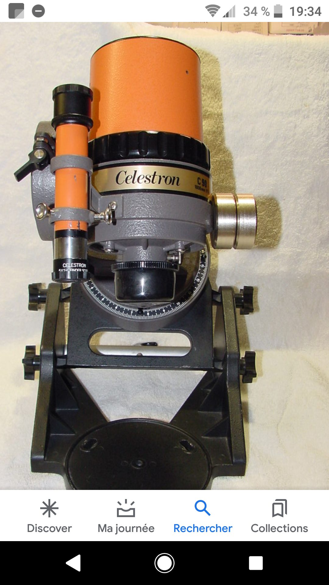

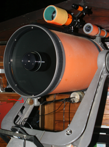

Skywatcher707 Posté 3 novembre 2021 Posté 3 novembre 2021 (modifié) Salut, Il existait donc 2 types de CP pour le C90. Celui qui se fixait dessus côté ménisque (quand même un peu risqué...) et celui qui se vissait directement sur le côté (2e photo). Je n'ai déjà vu "en vrai" que le montage latéral sur des C90. Les CP ne semblent pas identiques. J'ai ce dernier système sur la fourche du C14 orange (pour contrebalancer le côté opposé au chercheur 10x40) en plus des autres gros CP qui servaient pour l'équilibrage du tube et qui sont fixés sous celui-ci. Voir photo dessous et flèche rouge. Veux-tu que je donne les dimension et masse d'un des cylindres ? J'aurais pas forcément le temps avant semaine prochaine... Modifié 3 novembre 2021 par Skywatcher707
staffy Posté 3 novembre 2021 Posté 3 novembre 2021 il y a 41 minutes, Skywatcher707 a dit : Il existait donc 2 types de CP pour le C90 Oui et je vois que celui qui se visse sur le côté ne se retrouve pas dans mon précédent message (il figure en page 17 du manuel) .

Skywatcher707 Posté 7 novembre 2021 Posté 7 novembre 2021 Le 03/11/2021 à 15:42, SébLeSicilien a dit : Bonjour Skywatcher707, bonjour staffy, bonjour à tous, Si tu en as la possibilité je veux bien avoir une idée de leur poids. 1 CP : environ 400g (la balance de cuisine de mon épouse n'est pas un modèle de précision...). Dimensions du cylindre (Dxh) : 50x25. Impossible pour moi de te dire le pas de vis... 3 CP positionnés sur la fourche droite du C14. Fais une demande dans les PA de WA et AS ; on ne sait jamais. Bon ciel. 1
