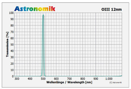

Revenons maintenant à nos filtres : comme certains objets font un ou quelques types de lumières bien précises, on peut choisir de laisser passer ces lumières et de virer tout le reste. Parce que quand on observe le ciel, le "fond de ciel" n'est jamais parfaitement noir sauf si t'es au chili ou en namibie. A cause de l'humidité ou des particules en suspension (pollution, pollens, ...) y'a toujours de la diffusion ne serait ce que celle des étoiles elles mêmes mais plus souvent surtout celle des lumières d'origine humaine (la pollution lumineuse qu'on ne connait que trop bien chez nous). En astro en fait on regarde des objets plus ou moins gris clair (souvent moins que plus) sur un fond de ciel plus ou moins gris sombre (souvent moins que plus). En filtrant on peut donc rendre le fond de ciel très sombre tout en gardant plus ou moins toute la lumière de certains objets si le filtre laisse précisément passer les longueurs d'onde dans lesquelles ces objets rayonnent. C'est cet effet là qui permet de monter le contraste des observations et donc de mieux voir les détails.
Et là je peux enfin reprendre ma phrase que t'avais pas compris ci dessus : un filtre montera d'autant mieux les contrastes que la filtration sera bien resserrée autour des longueurs d'ondes qu'on veut garder. Ces longueurs d'onde qu'un filtre va garder, ça s'appelle la bande passante. Mais pour que ce soit bien resserré, c'est plus compliqué à fabriquer. Ci dessus le diagramme de bandes passages d'un OIII astronomik. l'echelle horizontale ce sont les longueurs d'onde (en nanometres) et l'échelle verticale c'est le taux de transmission du filtre (en %). De zéro à 490nm y'a rien qui passe. Entre 495 et 510nm on monte très vite à 95% de transmission. Et ça tombe bien, c'est dans cet intervalle que se trouvent les deux raies d'émission de l'oxygène. Après 510nm y'a de nouveau plus rien qui passe. On voit donc que le h-beta à 486nm est totalement exclu, c'est bien un filtre OIII donc plutot destiné aux nébuleuses planétaires et rémanents de supernovas. Le h-alpha on s'en fout de toutes manières on le voit quasi pas, idem pour le souffre SII encore plus loin dans le rouge. Un moins bon filtre OIII aurait une bande passante (le "pic bleu" sur le diagramme) plus large, il laisserai donc passer plus de lumière du fond du ciel alors qu'il n'y aurai pas plus de lumière venant de l'oxygène à laisser passer.
Image de recherche visuelle
Ca c'était l'exemple d'un filtre OIII. Un h-beta ne laissera passer que le h-beta et exclura l'oxygène. Un UHC gardera à la fois l'oxygène et l'hydrogène, la bande passante y est donc plus large, le filtre est moins strict mais plus polyvalent. Les UHC-E et plus encore les "anti-pollution"  ont une bande passante plus large afin de pas trop taper sur les étoiles. L'idée y étant de garder tout ce qui est plus ou moins vert/bleu et de virer tout ce qui est plus ou moins jaune. Car fut un temps où les lumières nocturnes étaient à vapeur de mercure ou de sodium, des types de lampes qui émettent uniquement dans le jaune donc encore assez facile à exclure on pouvait virer quasiment toute la pollution lumineuse en ne perdant que 20 à 30% de la lumière des étoiles et galaxies (leur composantes jaunes). Mais ça c'était avant, désormais avec les LED on a une belle pollution du ciel en spectre continu impossible à filtrer efficacement.
Evidemment j'ai pris quelques raccourcis mais j'espère que ça t'auras éclairé !
