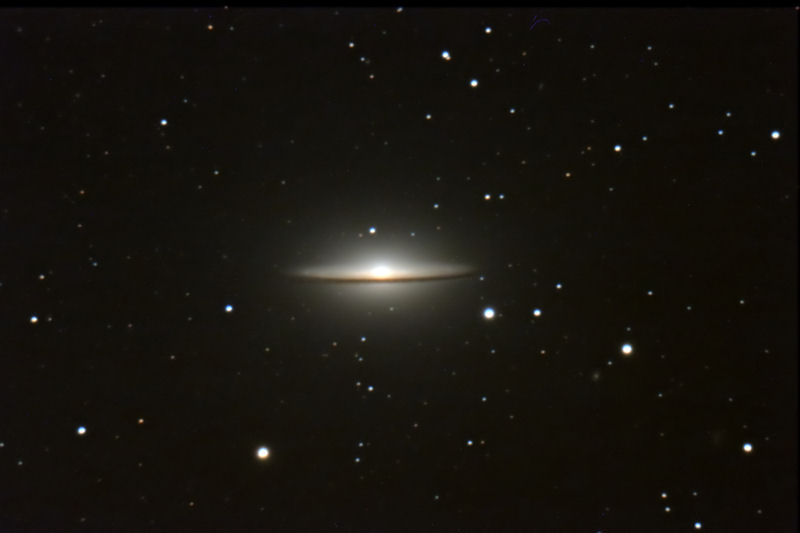

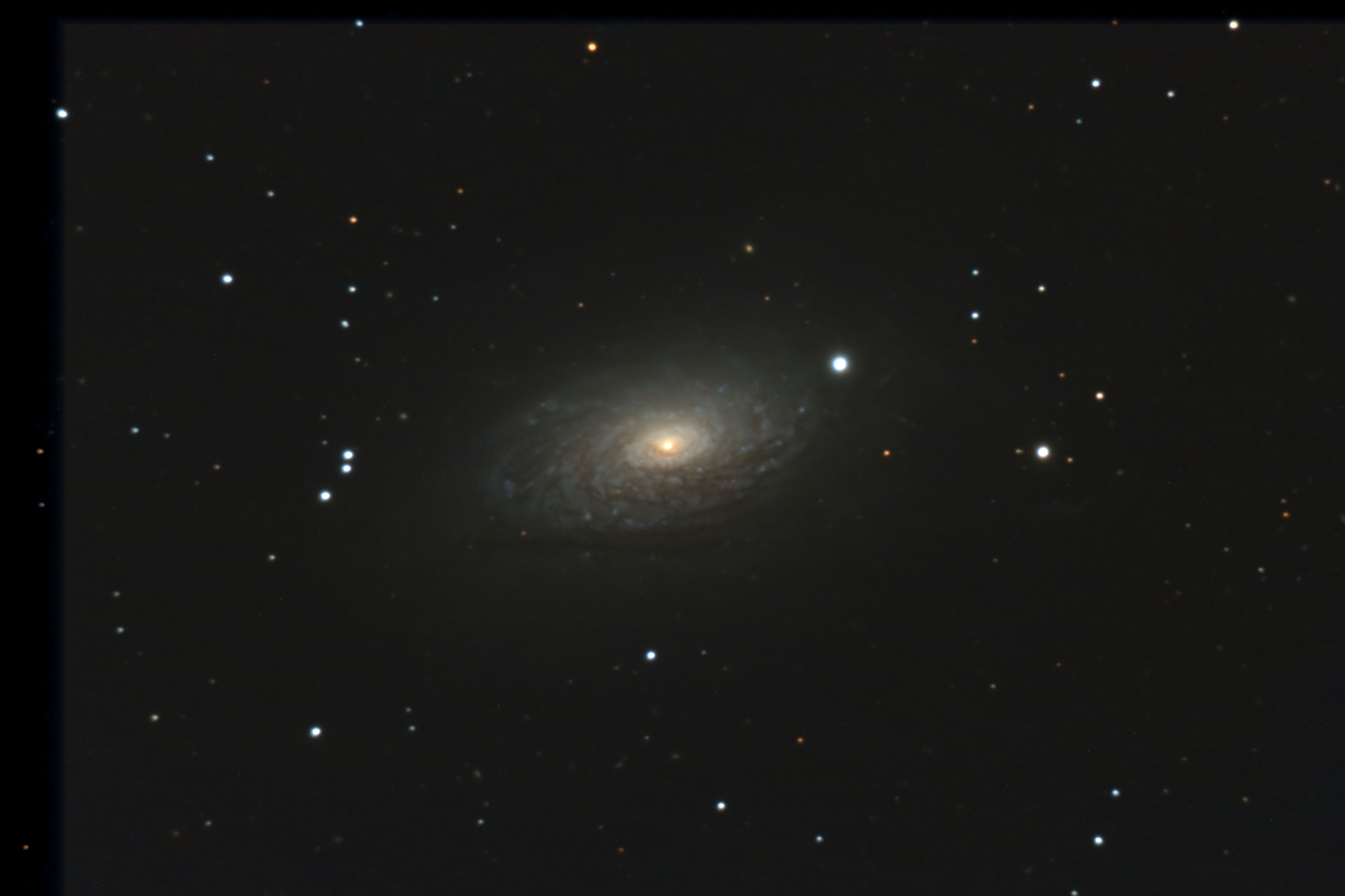

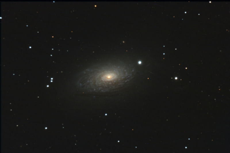

Voici quelque image prise il y a une semaine
Configue
Canon 350baader au foyer du lx200 254mm
30x10min
34x6min
48x5min
Bonjour Frédéric
Ma préférée est M64.
Les 2 autres sont également correctes mais manquent sans doute un peu de pose (notamment M63). Le Sombrero rend bien. cependant on ne distingue pas les AG dans le halo que tu pourrais faire sortir au 254 mm en 3 heures de pose (?).
Mais c'est sans doute liée à la résolution et sensibilité du capteur.
Mais ces acquisitions démontrent une bonne maitrise de ton équipement. Un bon suivi, un bon traitement (notamment les couleurs).
A quand le passage vers l'imagerie du ciel profond avec un CCD + filtres ?

magnifiques resultats Frederic !!!
juste le black eye a son coeur un peu gris, mais c vraiment pour chipoter....bravo !!!

Dis moi, à quelle focale as tu shooté ces 3 objets ? Au foyer d'un apn tu devrais avoir un champ bcp plus large derriére ton 254 mm ?
Trois belles images avec un faible pour M104

L'APN à été mis au foyé du LX donc normalement la focale devrait être d'environ 2500mm, si quelqu'un pourrait le vérifier sur mon image ci-dessous se serait sympa
Image en full de m63
Ok Frédéric, donc image faite sans réducteur de focale avec les 2500 mm de focale.
Donc ça marche sans trop de déformation sur les cotés (à part quelques étoiles allongées).
