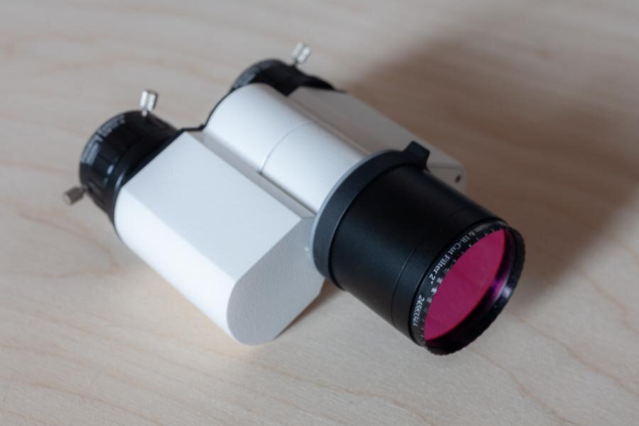

J'ai déjà une binoculaire de ce type, elle vient d'un labo pharmaceutique suisse et le précédent utilisateur (suisse aussi) avec déjà fait une partie de l'adaptation, voici les quelques renseignements en retrouvant les mails échangés avec SkyMeca pour la partie avant en 32mm vers T2.
Pour la partie oculaire, ce sont des pinces TS-Optics de 15mm de haut (tirant supplémentaire à ajouter) 1"1/4 en sortie. En effet la tête sort en format DIN30 intérieur et si je me souviens le diamètre ext. du tube laiton fendu est de 32mm.
Un bon OCA pour aller avec de Siebert Optics multi grossissement x1.3 x2 x2.6.
J'ai déjà posté là-dessus, faut chercher
Modifié par lyl
Avec tube d'extension de 30 mm 2"/M48, bague femelle-femelle de 7,5 mm pour inverser le filetage et filtre Baader 2" (Moon & Skyglow).
À l'intérieur se trouve un nez Baader 1,25 "/T2 avec Baader 2.6x Glasspath.
