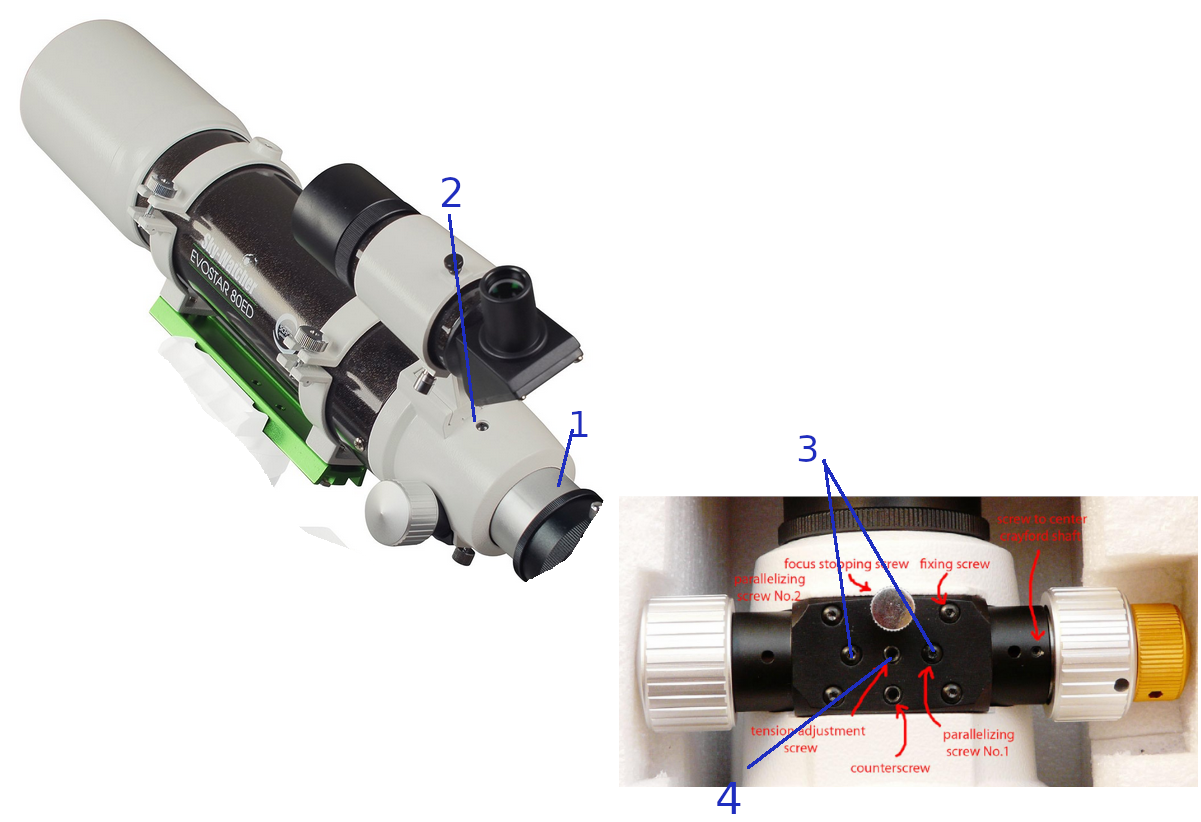

je vous sollicite suite à une mésaventure avec ma 80ED que j'utilise en astrophoto.
Je me suis rendu compte que le tube qui support la caméra (1 sur l'image) boitait. C'est à dire qu'il y avait du jeu latéral.
J'ai commencé par resserrer les visses (2) --> pas mieux, jeu toujours présent.
Puis en continuant à investiguer, c'était en fait la tige du focuseur qui n'appuyait plus correctement sur le tube. J'ai resserré les visses (3) et bloqué avec la (4).
Et la plus de jeu latéral 👍.
Mais je me pose une question. Est-il nécessaire de refaire un réglage de collimation 🙄 ?
Et j'en profite :) comme s'appelle ce tube (1) ?
Merci beaucoup pour vos retours

La collimation est à vérifier au cas où...au cheshire et sur étoile.
Normalement ton réglage n'a que peu d'influence.
Le PO est le point faible de la 80 ED pour l'imagerie, j'ai changé mon PO sur la mienne, une Orion plus ancienne que ton modèle SW.
https://zupimages.net/viewer.php?id=21/38/637u.jpg
Le tube que tu as marqué (1) s'appelle un tube coulissant 🙂
