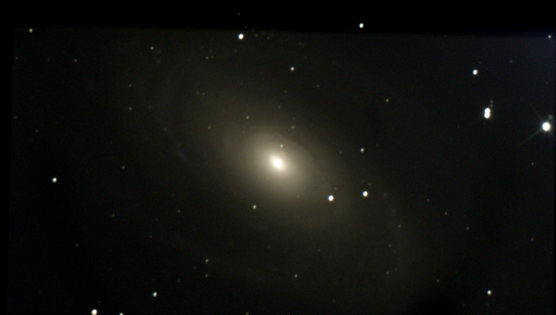

A noter que la dérive semble constante, il n'y a pas moyen de corriger cette dérive?
Ci-joint le résultat de m81 de mémoire au bout de 5min, avec des pose de 8sec

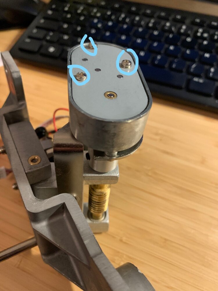

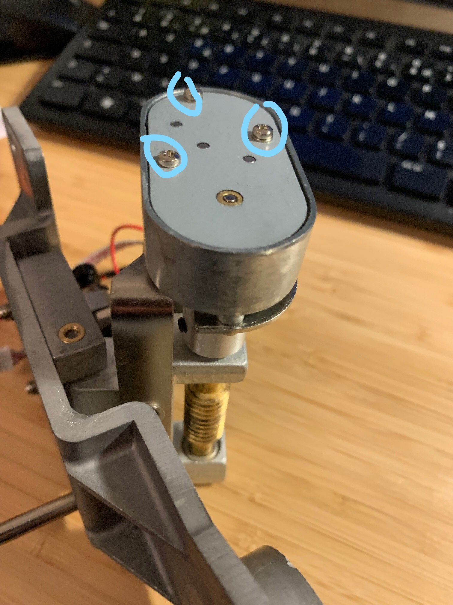

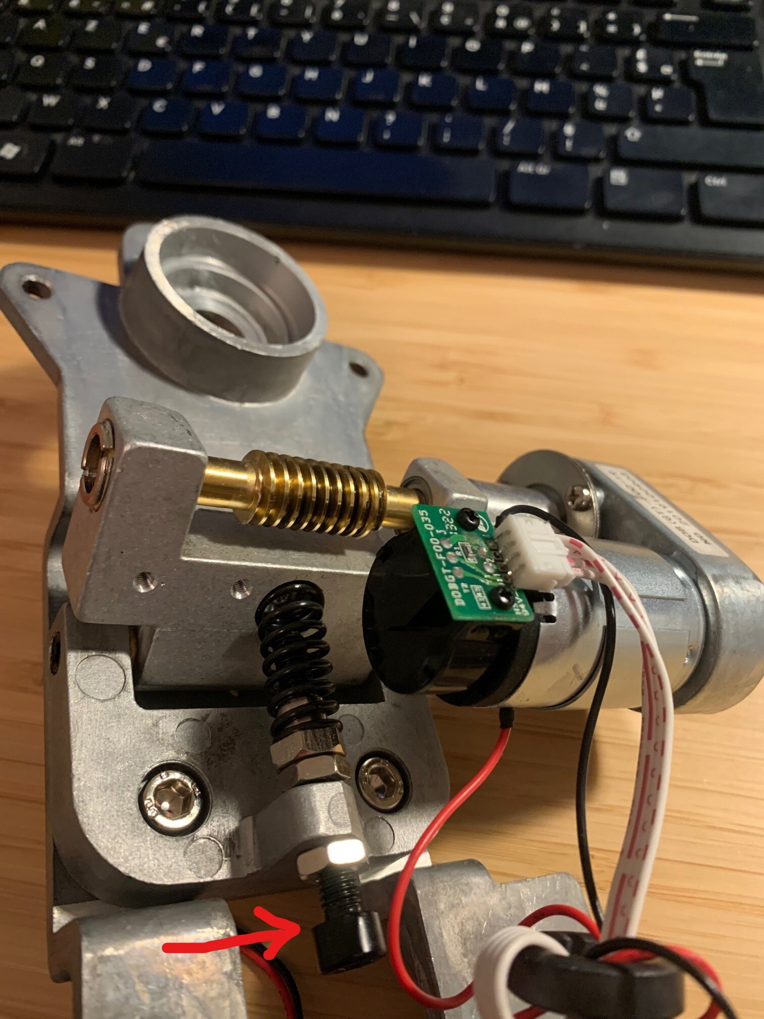

Je me tâte à démonter le boitier réducteur, c'est bien les 3 vis bleues? j'ai l'impression qu'elles un rôle d'axe à pignon, j'ai peur que tous les pignons se barre dans ce cas...
J'ai également que l'embrayage a du mal à revenir. je vais resserrer la vis noir.

Bonsoir @ytreza,
Comme vous j'ai tout démonté pour nettoyage.
La vis noire, je n'y toucherais pas, elle règle la pression de la vis sans fin sur la couronne, je ne connais pas les règles qui fixent son réglage.
Par contre la boite réducteur ne pose aucun problème à l'ouverture. Dans l'une des miennes, il n'y avait pas la plus petite once de graisse. Notez bien que le couvercle est tenu par trois vis dont seulement deux ont une rondelle. J'ai mis plus d'une heure à chercher cette rondelle sur mon premier moteur pour me rendre compte sur le deuxième moteur qu'elle n'existait pas. Ce couvercle sert en effet de palier aux roues dentées, il y en a trois dans le boitier. De préférence démontez cet ensemble en le posant sur un plateau à rebord. En effet dans le boitier non graissé, une très fine rondelle en laiton s'était faite la malle dès l'ouverture car non "collée" à sa roue. Une petite photo à chaque étape permet de s'y retrouver après au cas où.

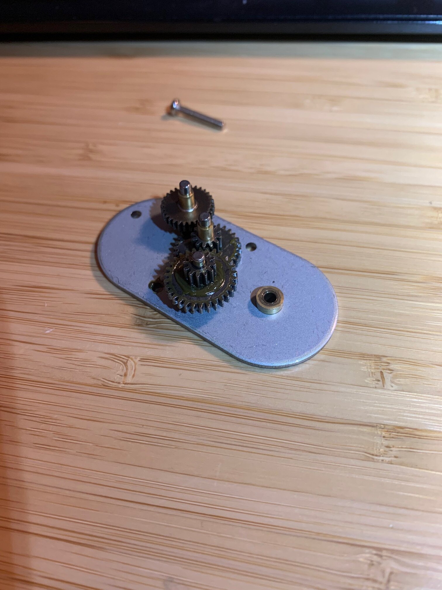

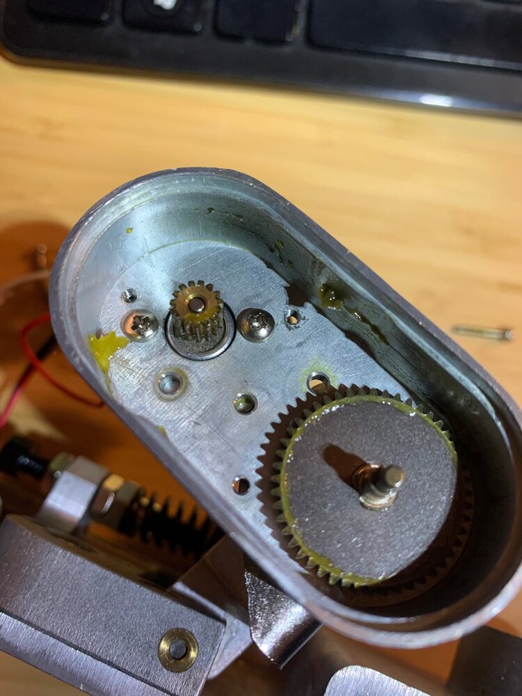

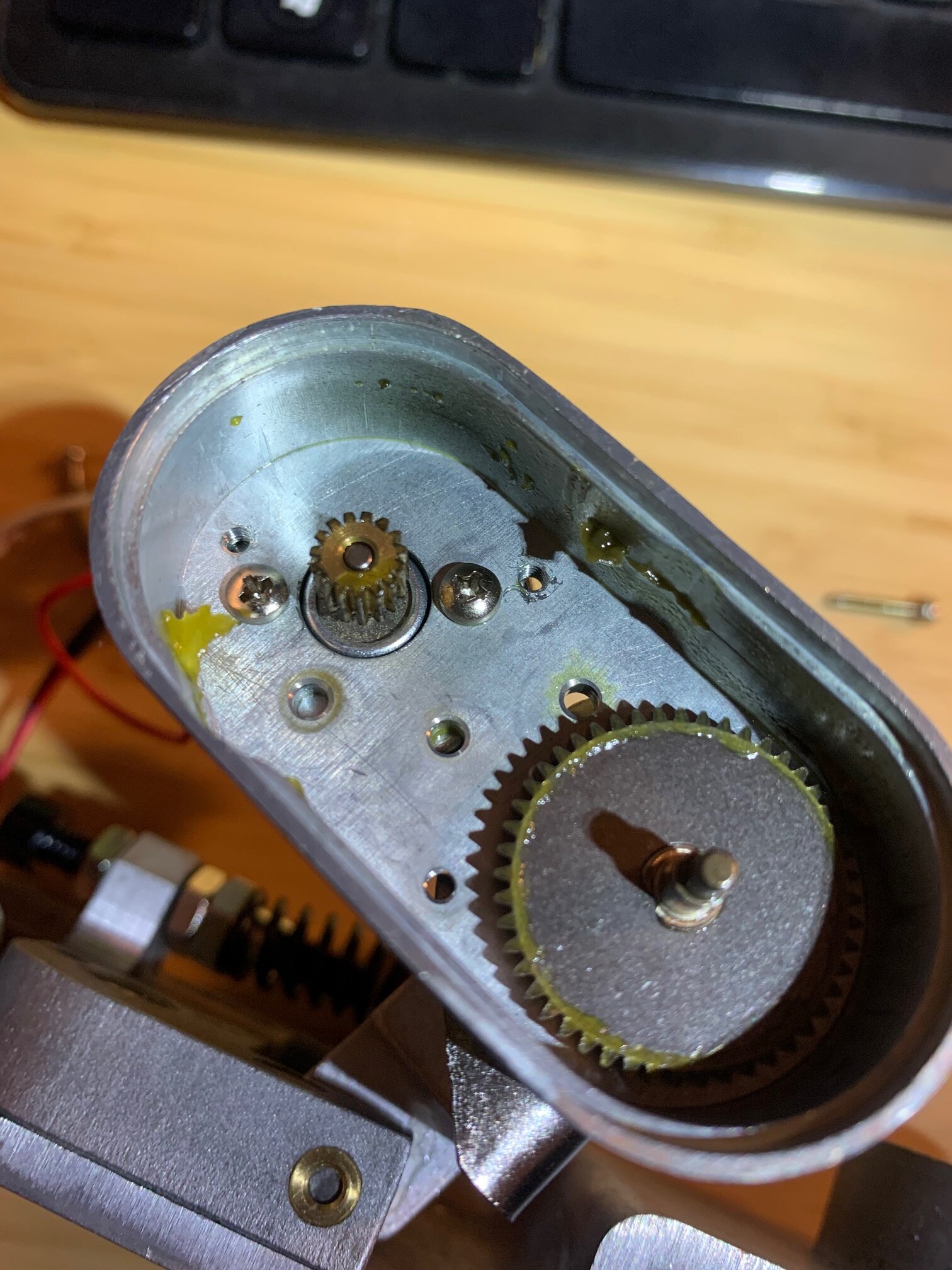

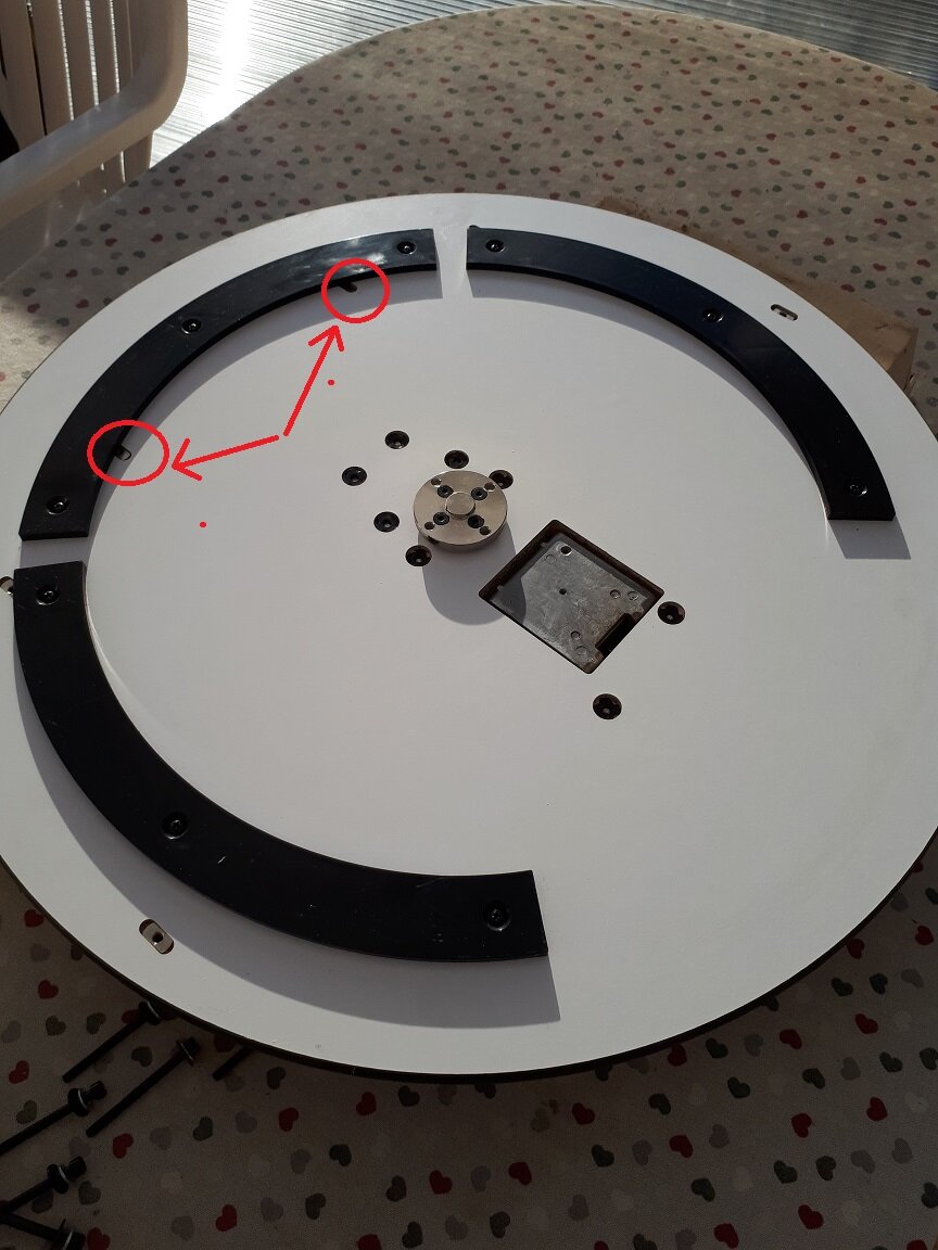

J'ai bien regardé pas de vis qui dépasse (je n'ai pas exactement ce modèle de rocker.
J'ai démonté le réducteur, effectivement le graissage...
Voici les photos d'origine
Reste plus qu'a faire l'autre axe et essayer tout ca.

Il y a 1 heure, 22Ney44 a dit :
Oups 😕
