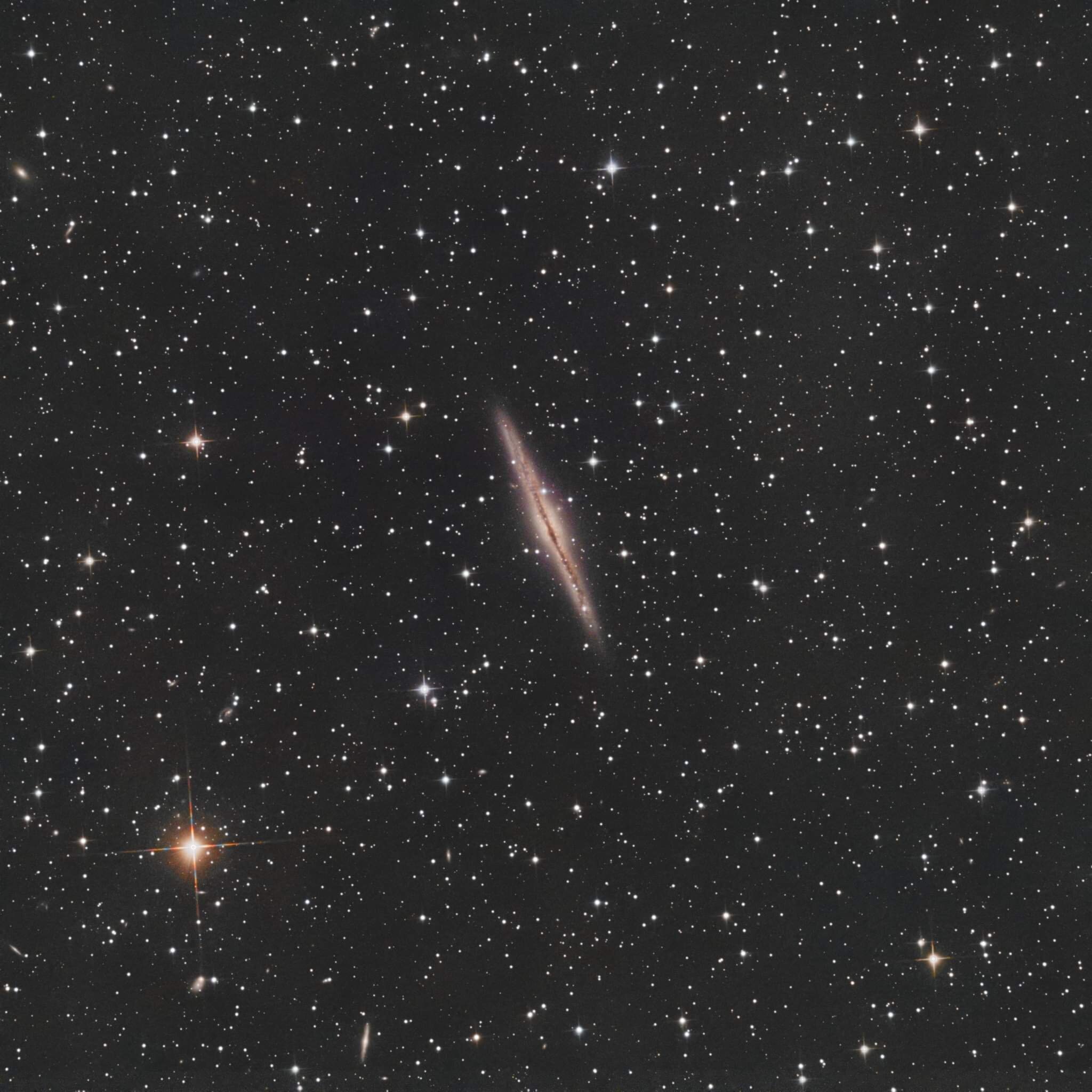

Bonjour à tous, à court d'idées, je viens solliciter votre aide pour essayer de résoudre mon problème : mes grosses étoiles ont tendance à baver vers l'extérieur du champ.
Le matos est le suivant : newton TS 200 F4 équipé d'un masque de chanfrein, caméra ASI 533, correcteur de coma TS maxfield, diviseur optique et tiroir à filtres ZWO, filtres IDAS NBZ et LPS.
Je précise que la collimation est bonne (vérifiée sur une étoile), la map également et le backfocus est quasi parfait.

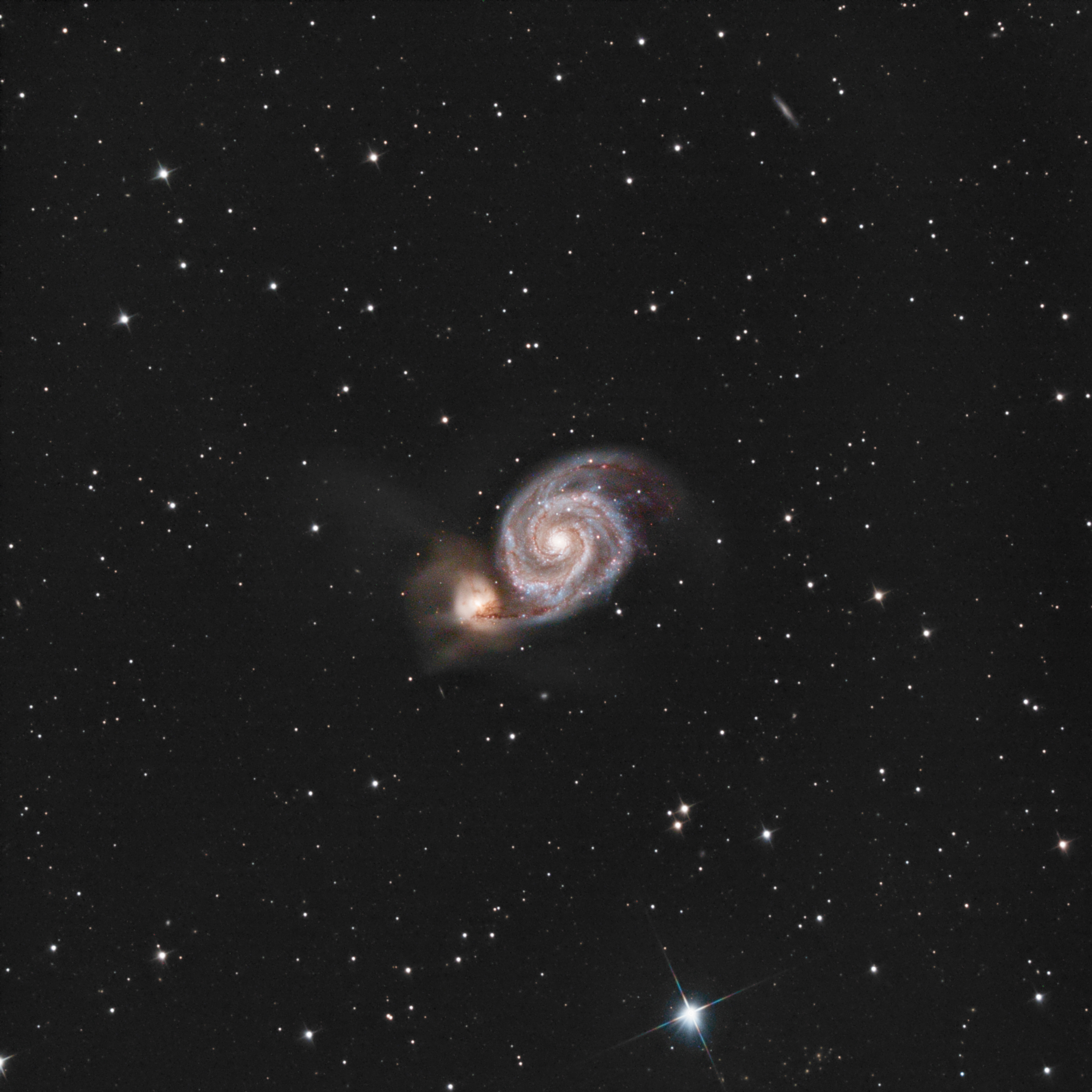

Le problème est bien visible sur cette photo mais aussi sur d'autres:
Merci d'avance à ceux qui auront des pistes à proposer!

Merci mais comme précisé dans mon post, mon miroir est déjà équipé d'un masque de chanfrein 😉
sur la 2e image (N891) on voit que la diffraction sur l'étoile en haut va à l'opposé de celles du bas. Celle sur le côté à gauche fait apparaitre un halo opposé au centre. Une forme de défaut radial. Donc je pense que c'est un pb de correcteur de coma qui corrige de manière incomplète, en tout cas à un niveau résiduel qui fait apparaitre une forme de coma sur les étoiles brillantes.  Alternativement c'est un pb de forme du miroir primaire...

Merci pour ta réponse. Le backfocus a été amélioré depuis cette prise de vue mais le problème persiste. Je pense également à un problème soit lié au correcteur, soit au miroir primaire... Il faudrait que j'essaie un autre correcteur.
