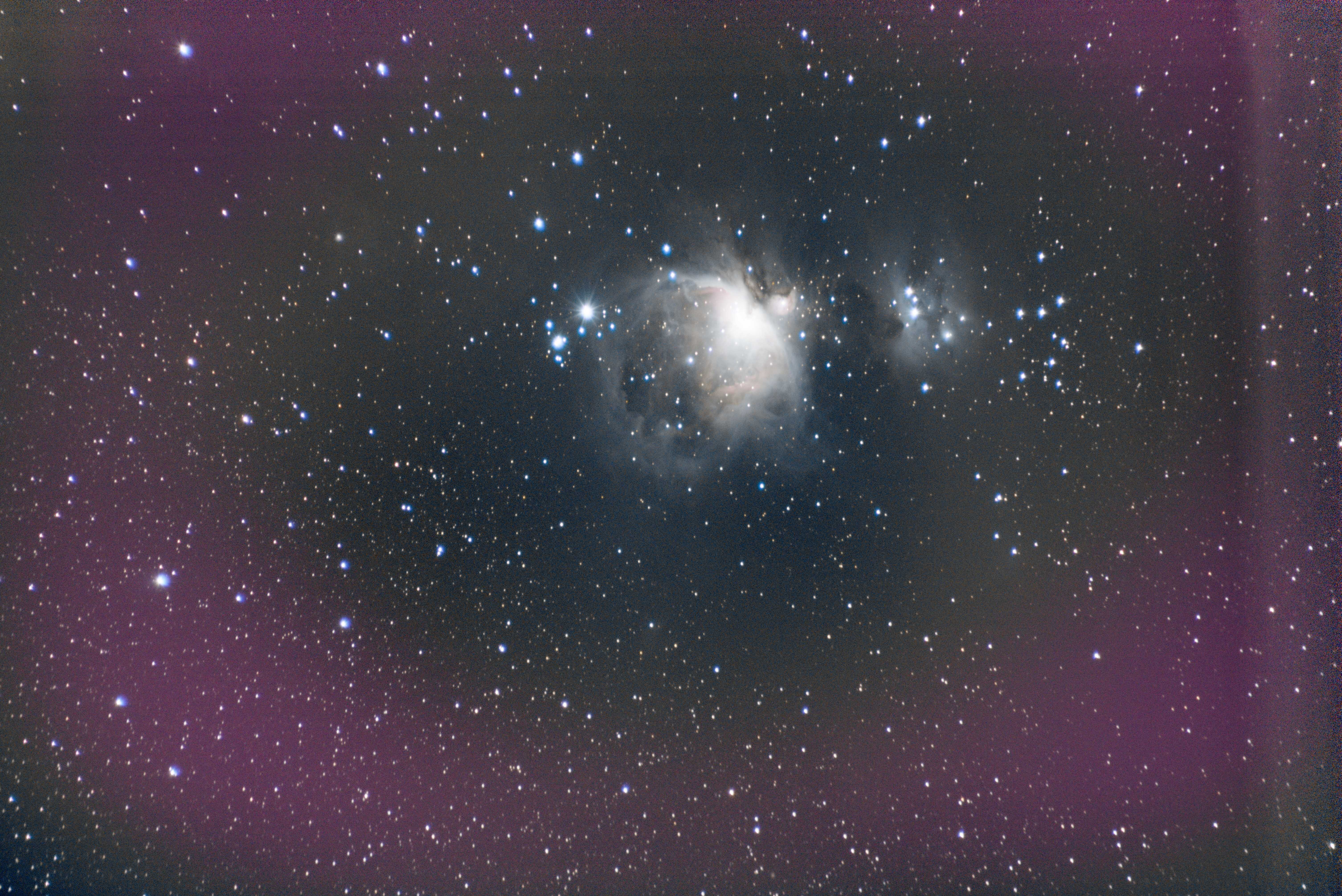

Je lance ce sujet car j'ai un soucis lié apparemment à mon apn. J'ai constamment un espèce de gradient étrange qui me rajoute du bruit et perturbe le traitement de mes images. En voilà une illustration avec M42
Pouvez-vous m'éclairer sur l'origine de ce problème et comment peut-on le corriger ?

Cette image, c'est avant ou après tentative de retrait du gradient ?
As-tu essayé de traiter le gradient dans la séquence complète comme il est souvent conseillé ?
Oui j'ai utilisé des flats. Je les fais en mettant devant l'objectif un tissu blanc que je tends bien histoire de ne pas avoir de plis. Puis je place ma lampe frontale devant mais assez loin pour éclairer suffisamment uniformément le tissu. Puis je shoot avec le signal à 2/3. En voilà un exemple

il y a 29 minutes, shibon a dit :
Oui ceci est le résultat après avoir extrait le gradient.

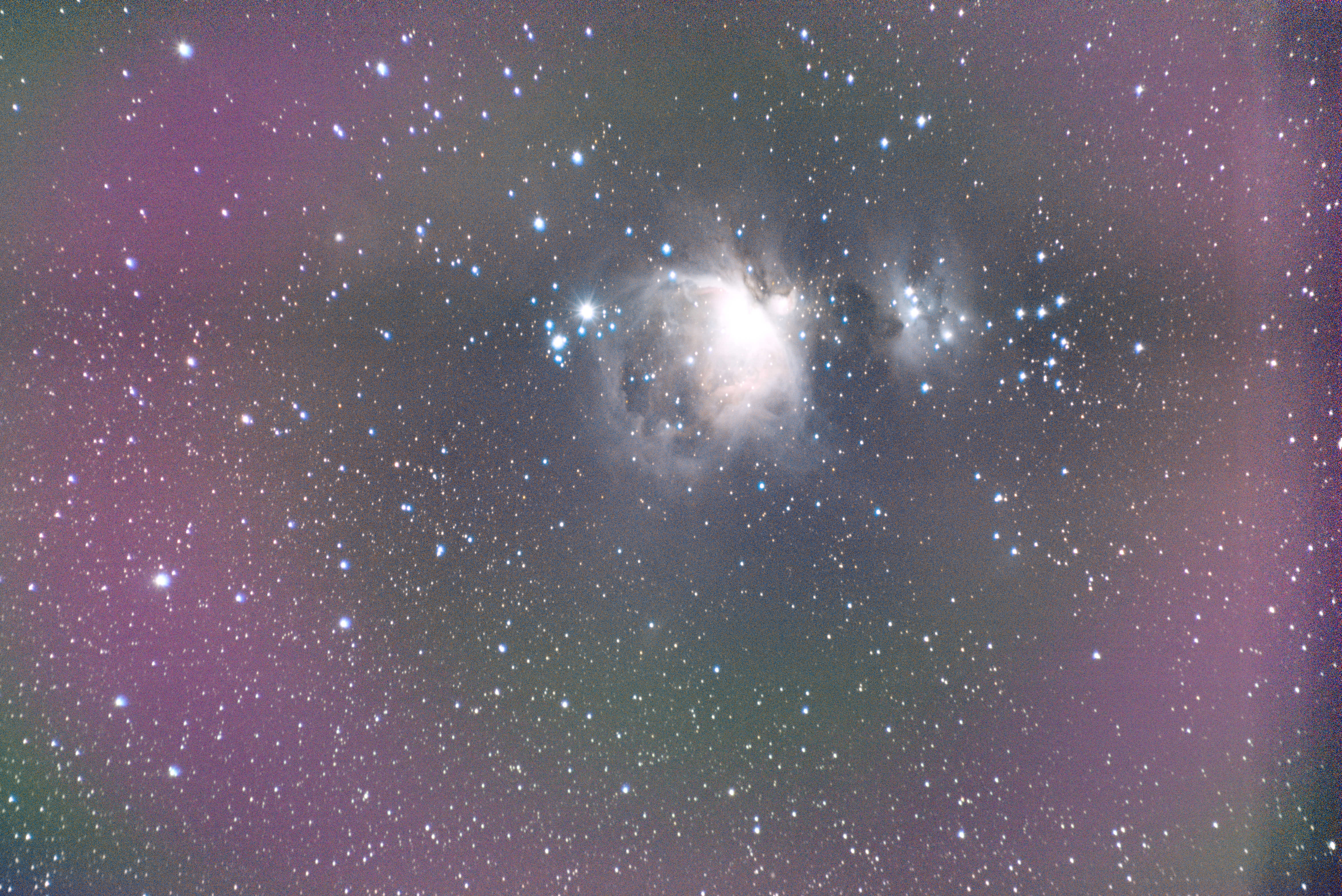

Oui tout à fait c'est exactement le résultat que l'on voit ici.
Au départ j'avais un gradient de gauche à droite et en le traitant avec siril j'ai obtenu la photo au début de ce sujet.

Il y a 1 heure, Redgun a dit :
Je pense que le problème vient de là. La lampe frontale qui éclaire le tissu, ça ne marche décidément pas. Il y a eu de très nombreux messages sur les forums ou sur facebook de gens qui avaient des soucis avec cette méthode... Ce n'est pas suffisamment uniforme comme lumière. Le tissu ça marche bien quand on utilise le ciel diurne comme source lumineuse par exemple - je fais mes flats comme ça au matin. Mais pas en l'éclairant avec une frontale, même puissante, même de loin.

Je me suis posé la question aussi si ca venait de la mais votre raisonnement ne tient pas. Je viens de tester un traitement sans utiliser mes flats et offsets (avec le script sans flats de Siril) et voici le résultat 1603524126_testsansflats.thumb.jpg.f5e8ffd32e52c3f1b1f340821ab6a5df.jpg
On en revient au même problème, d'où vient se gradient persistant. J'ai également essayé de multiplier l'extraction de gradient mais rien à faire. Toujours le même soucis.

Sisi il tient. Sans flat tu te retrouves dans le (presque) même cas de figure que avec un mauvais flat.
De plus ici on voit que le retrait de gradient s'est très mal passé.
Comme proposé plus haut, l'idéal étant de l'appliquer sur chaque brute avant alignement.
Je viens de faire une session sur M45, avec beaucoup de gradient (basse, au dessus des reverbères, filtre large bande L-pro... j'ai pas mis toutes les chances de mon coté 😁), de la brume, et en prime des flats que j'ai foiré (vu trop tard), ben j'ai exactement le même resultat que toi alors que d'habitude j'ai pas de soucis.
donc je penche aussi pour un soucis de flats.
Edit : Je viens de regarder ton flat, il n'a pas l'air mal, (mais trop exposé à mon avis mais çe ne devrait pas te causer ces soucis).
Donc peut être un gradient trop fort.
c'est rare que siril ne retire pas correctement un gradient, mais quand il est vraiment trop prononcé, forcement, ça ne va pas.
