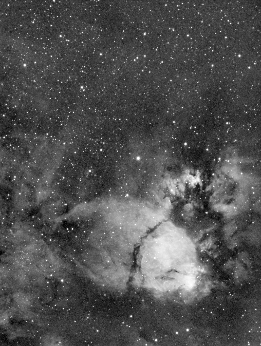

Je partage avec vous cette image de IC 1795, nébuleuse de la Tête de Poisson, sur le bord de la nébuleuse du Cœur.
Set up: monture HEQ5, lunette SW 80ED Equinox, caméra Atik314L et filtre H-Alpha Baader 7nm, autoguidage PHD2
98x120s à -15°C
Pre-Traitement Pix : WeigthedBatchPreProcessing
Traitement Pix : Dynamic Crop, ABE, TGV Denoise, MLT, Histogram Transformation
Traitement Photoshop: filtre Camera Raw (contraste & netteté)
Cette image correspond aussi à mon premier essai de « remote dans le jardin » : hormis la MES et le focus, tout le reste est fait à distance (à l’intérieur) grâce aux softwares EQMOD, StellariumScope, Stellarium, APT, PHD2 et TeamViewer.

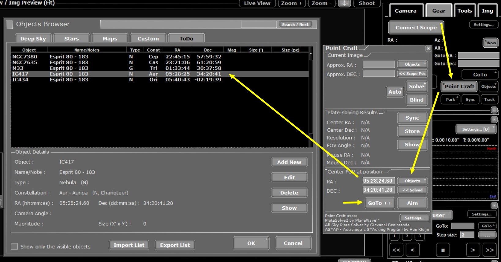

J'ai eu cette monture mais je la connectais au PC directement par un câble EQMOD. Si tu passes par ce genre de connexion, je te conseillerai plutôt le câble Pegasus, plug and play et plus résistant que d'autres câbles... Ca te permet une connexion directe depuis APT qui gère aussi l'astrométrie (Onglet Gear/Pointcraft/Objects/.../Goto++). Si tu t'es préparé à l'avance le cadrage de ta cible (coordonnées du centre de l'image), même plus besoin de Stellarium et Stellarium scope, ça y va tout seul !

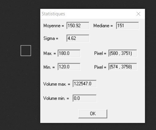

Pour le temps de pose, la règle des 3 sigmas marche pas mal, ici.
Pour faire court, un bias (brute au temps d'expo le plus cour possible appelé aussi offset) à la température de refroidissement des brutes (pas de gain/offset pour les CCD il me semble). Tu relèves le sigma de ce bias. Tu poses ensuite suffisamment longtemps pour que le sigma du fond de ciel (sans étoile) de ta brute soit au moins 3 fois supérieur au sigma du bias. Ca donne une bonne base pour commencer à affiner éventuellement au fil de tes images finalisées.
Je fais les relevés du sigma avec Iris : un petit carré sur la zone, clic droit, statistiques mais d'autres logiciels le font. L'important à mon avis est d'utiliser toujours le même pour cette manip.
