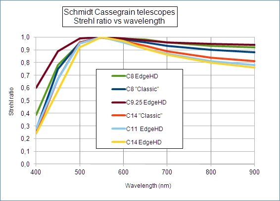

Bien sûr le tube ne fais pas tout il y a tout le traitement derrière qui fait le reste. Les SCT ont bien un défaut car le champ corrigé est limité sauf bien sûr pour les version Edge qui comportent un correcteur de champ intégré.
Ils ont aussi tout ce défaut systémique d'être mauvais dans le bleu (sphérochromatisme). Autrement tu le sais peut être déjà il faut gérer la buée sur la lame selon les conditions climatique, mais aussi la turbulence interne propre aux tube fermé et bien sûr la collimation à vérifier régulièrement. Il y a aussi la distance primaire / secondaire qui change la position du plan focal mais aussi la correction du champ par la lame de fermeture, il faut en général fixer le primaire à la bonne distance et utiliser un porte oculaire classique pour atteindre le focus et bonus tu évite le focus shift inhérent au déplacement du primaire.
Correction des Celestrons SC8 Edge-HD and C8 classic (astrosurf.com)

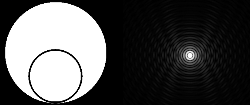

Pour les aigrettes j'ai vu (je ne sais plus où) une solution où les cables parcours un arc de cercle ce qui a pour effet de mieux diffuser les aigrettes qui deviennent quasi invisibles.
Note:  je complète mon poste avec ce document de Christian Viladrich
Spider diffraction (astrosurf.com)

les aigrettes. En mode hyperstar, il y aura devant le tube une caméra qui sera alimentée par deux cables : le cable d'alimentation du ventilateur et le câble USB 3. Souci, c'est que je dois passer ses cables devant YouTube pour les fixer sur mon ordinateur ou sur une batterie. Mais alors, des aigrettes se formeront et peuvent affecter le vignetage de la photo. Existe-t-il un moyen ou un objet capable de limiter ce problème ?
Deux façon de les gérer :
- la pièce en arc de cercle qui vient tangenter l'Hyperstar et donc les extrémités rejoignent les bords du tube: tu fais courir les deux câbles dessus, les aigrettes disparaissent
- une fausse araignée à 4 branches, qui te permet de faire passer les câbles et de compléter ton aigrette pour faire comme les Newton

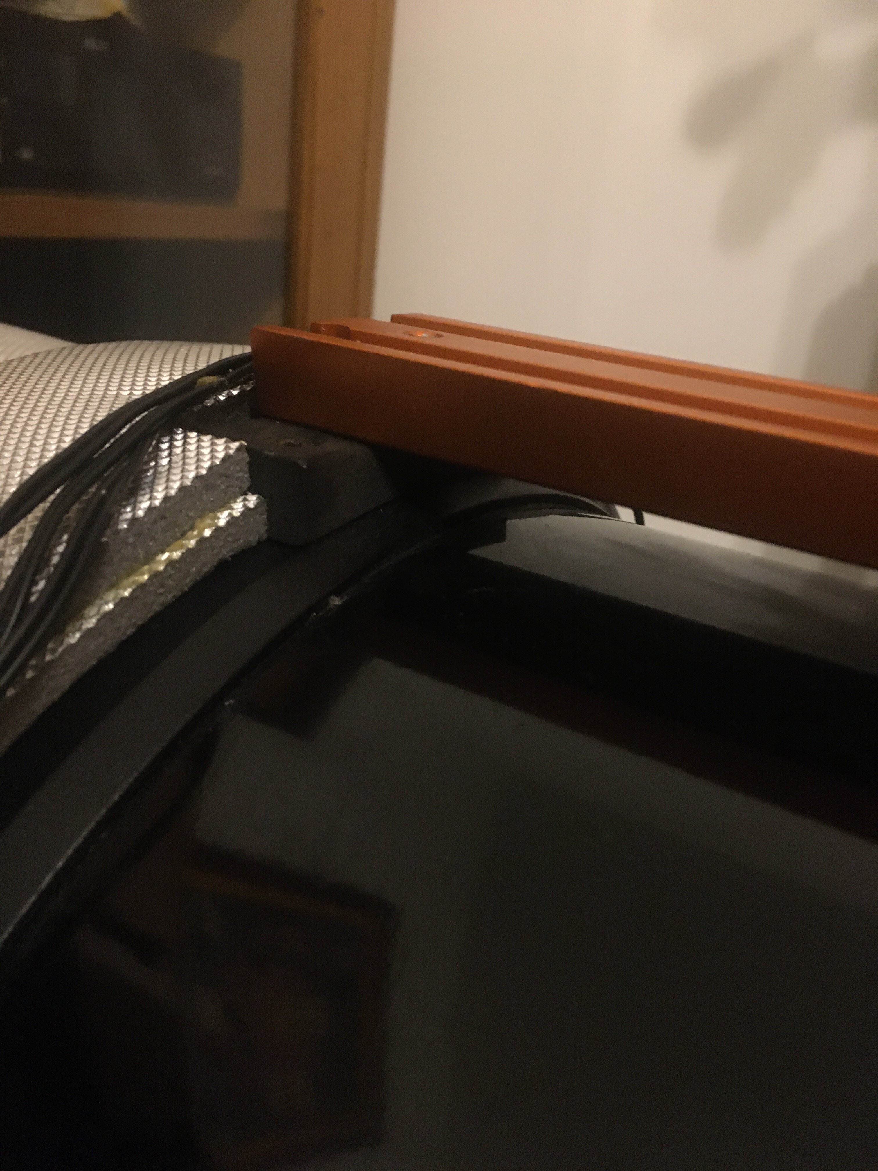

il y a 24 minutes, Ryo a dit :
Salut et bienvenue  Martin!
Comme dit Clouzot la deuxième queue d'aronde est bien pratique
bon ciel

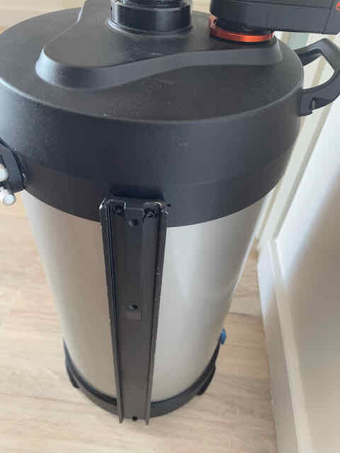

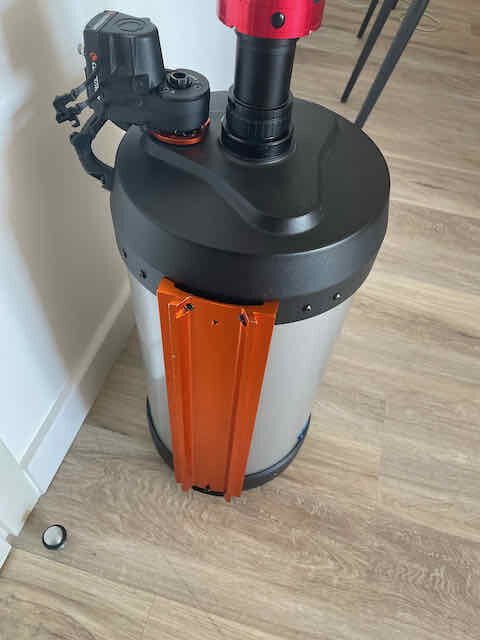

Comment la fixe-t-on dessus ?
Il y a 2 heures, Dume a dit :
Avec trois vis !
Tous les tubes Celestron ont, à part les C5 et C6, plusieurs trous qui servent à fixer une queue d'aronde supplémentaire. Deux en bas, côté miroir primaire, et un en haut. Mon C9 a deux ensembles de ces 3 trous, initialement occupés par des vis courtes.
Les vis pour fixer la queue d'aronde sont généralement fournies avec si elle vient de chez Celestron. Sinon, il faut trouver quel est le format utilisé pour ces vis (les miennes sont en pas US pour une raison étrange, tout le reste du scope est en pas métrique). On les trouve sur le net, chez Pierro Astro aussi.
Voilà mon C9 dans une ancienne configuration, avec ses deux queues d'aronde : une au format Vixen, une au format CGE (quasi Losmandy D, à quelques mm près). Comme je suis contraint en poids, j'ai préféré rester le plus léger possible : la Vixen, plus légère, me sert à fixer les accessoires, la CGE pour fixer le tout sur la monture. Il peut être plus simple de mettre deux queues d'aronde Losmandy D si le poids n'est pas critique, car les platines + anneaux de guidage sont plus facile à trouver dans cette largeur.

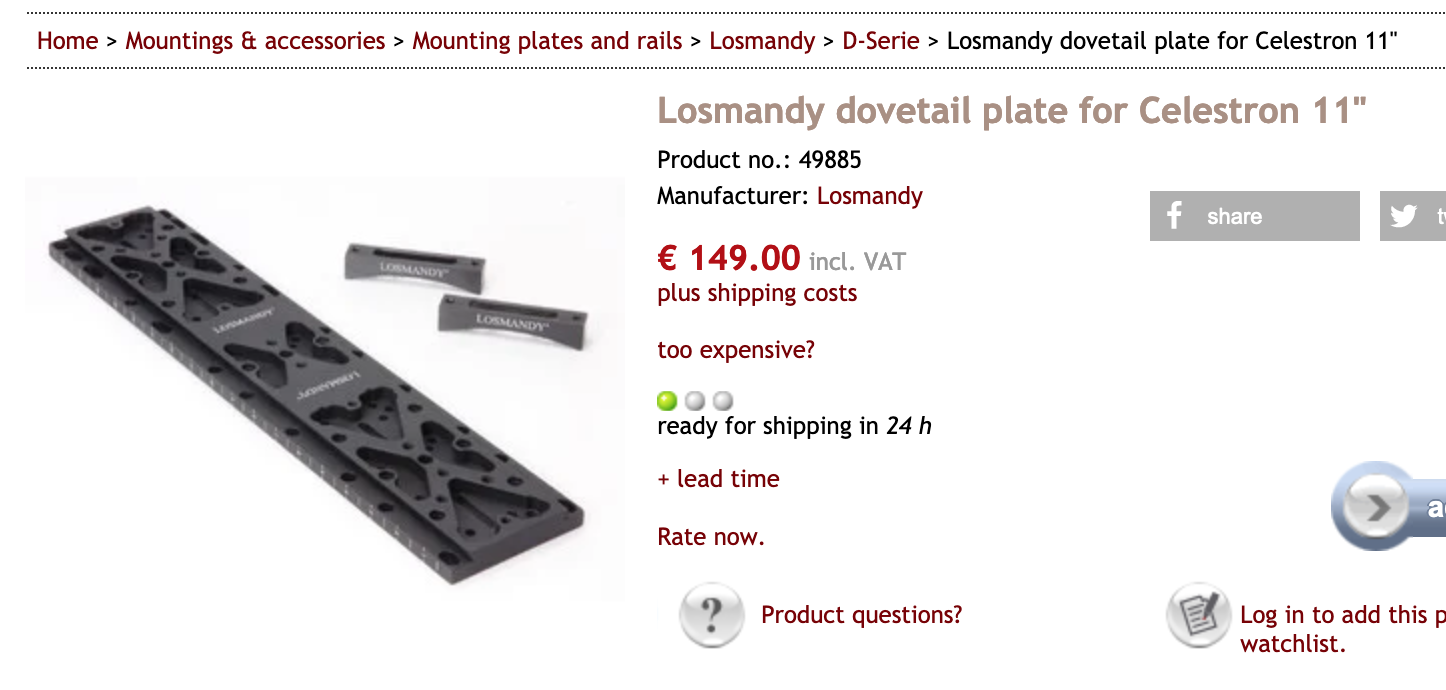

Peut-on mettre n'importe quelle losmandy du marché sur un C11 ?
à l’instant, Dume a dit :
Wow super précis merci !!!
Il faut une Losmandy de la bonne longueur... et surtout prévoir les petits adaptateurs ("brackets") car les queues d'aronde de marque Losmandy (pas les copies Baader etc) sont plates... et tu veux les fixer sur un tube rond.
Donc autant acheter le bon modèle direct
Sinon, dans cette dimension large, Baader en vend, Kepler également, Primaluce aussi, tu n'as que l'embarras du choix, il suffit de choisir la couleur : plutôt rouge, orange, ou noir ? ;) )

Il y a 14 heures, Dume a dit :
la mienne il y avait des cales fournie du coup ça fait une poignet très pratique pour le transport
