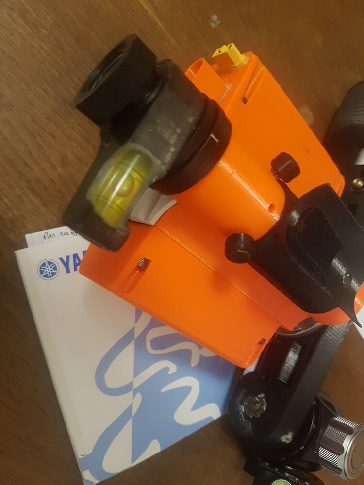

sur ma monture légère "home made", j'ai mis un petit niveau à bulle sur le viseur, comme ça je n'ai pas à bricoler c'est toujours d'aplomb
de temps en temps, si je l'ai transportée (le niveau n'est pas collé mais serré autour du viseur, sur un gros choc ça bouge) , je ré aligne le niveau / le réticule avec la procédure décrite plus haut et c'est réparti

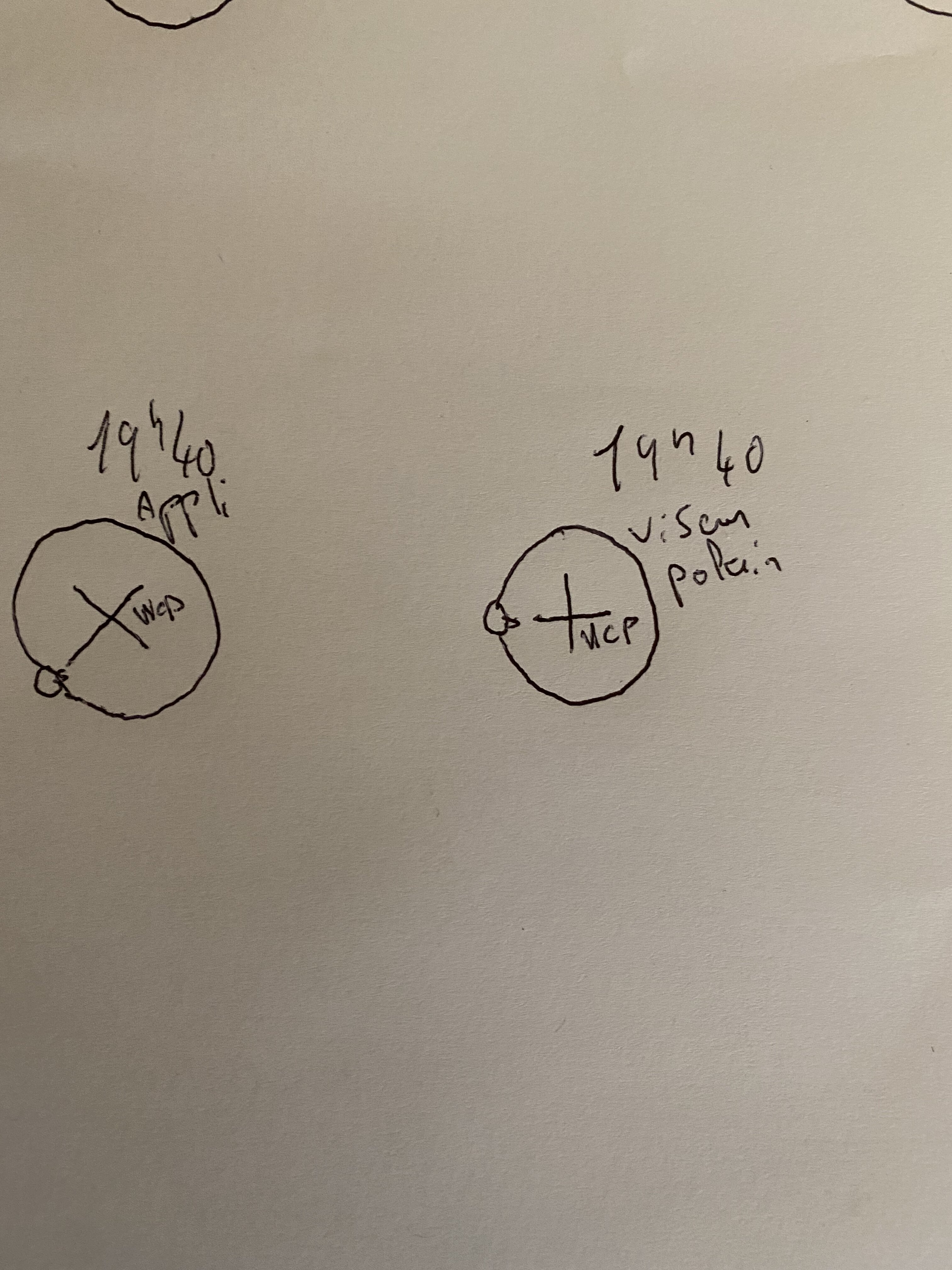

Bon je n’ai pas encore reçu mon nouveau viseur polaire mais je comprends vraiment pas avec l’ancien du coup quand je suis en bas je met la bague d’heure a zero avec le petit rond a cette endroit si je me déplace avec la bague horaire a 9h je suis pas du tout bien placé elle est bien placé a 12h je vois pas d’où peu venir le problème ?
J’ai fait un petit dessin pour imager voilà le problème et pareil si je met sur 7h40 ou 19h40 il est jamais placé au même endroit que l’appli
