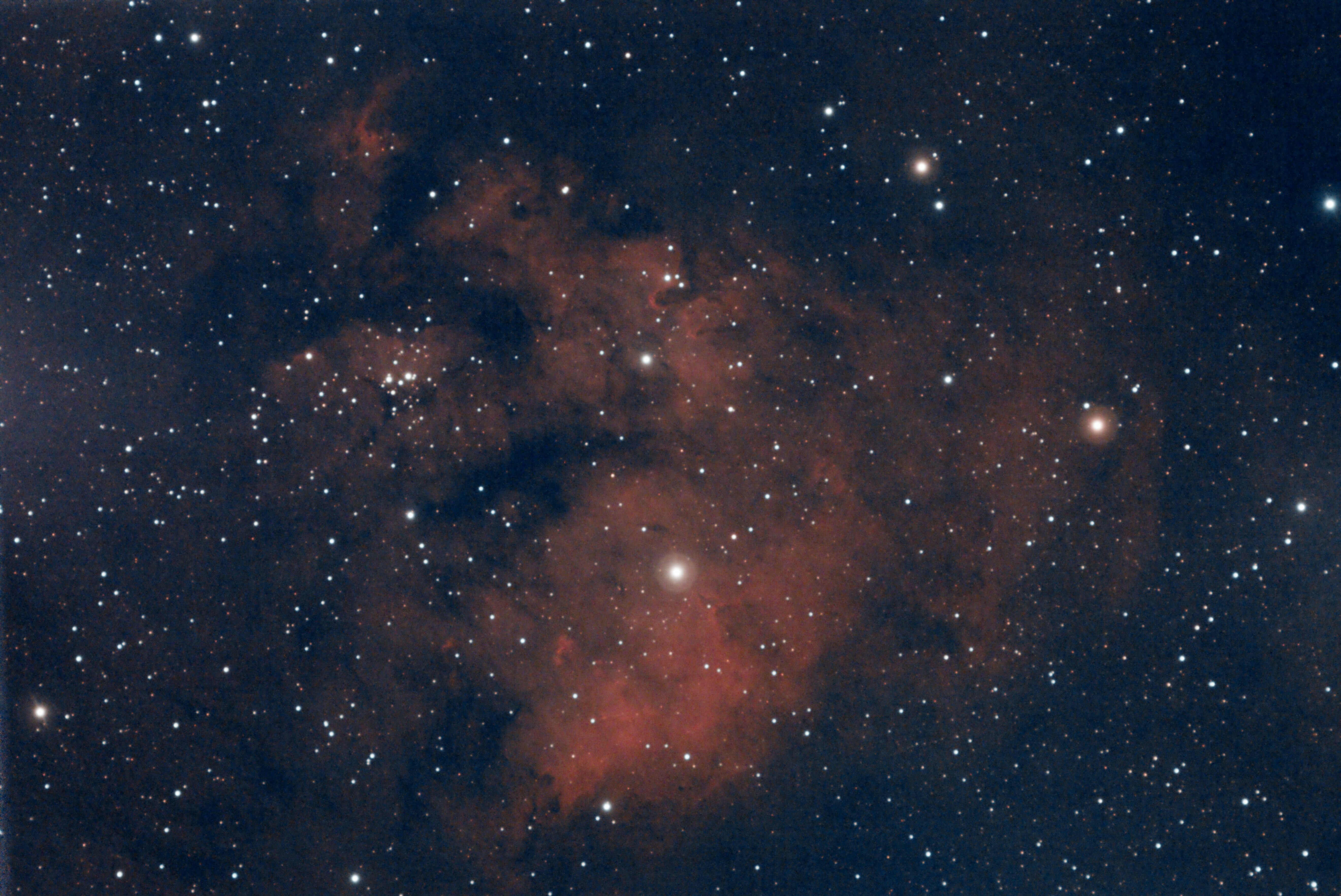

J'ai profité de la belle soirée de jeudi en région parisienne sud pour imager cette nébuleuse à émission qui contient bon nombre de nébuleuses obscures du catalogue LDN (Lynds Dark Nebula).
Compte de la pollution lumineuse, pour moi Cassiopée est dans la direction de Paris, j'ai utilisé la combinaison de filtre ZWO narrow band + Optolong L- Pro.
J'ai déterminé mon temps d'exposition unitaire en mesurant le sigma du fond du ciel sur un offset puis sur une brute, de façon à avoir un rapport de 3.5 à 4. Résultat 2'30".
Setup piloté en remote avec un Raspberry 4 4 Go et la suite Kstars-Ekos, en wifi.
Ioptron GM28
ED80 + réducteur 0.85
QHY183C + les 2 filtres, T=-10°C
QHY224C sur chercheur 9x50 pour le guidage (+/- 0.5 arcsec une première !)
144 brutes = 6h de poses
21 darks
11 flats
11 darks de flat
Pré-traitement Siril, post-traitement Pixinsight.
120 brutes retenues pour l'empilage. Vous remarquerez une petite tâche mauve que je n'ai pas réussi à supprimer avec les flats,  que j'ai refait 2 fois.
Vos remarques sont les bienvenues.
Bon ciel.

L'image est sympa et le signal est bien présent pour une acquisition réalisée aussi proche de Paris. Elle est cependant un peu trop jaune à mon gout.

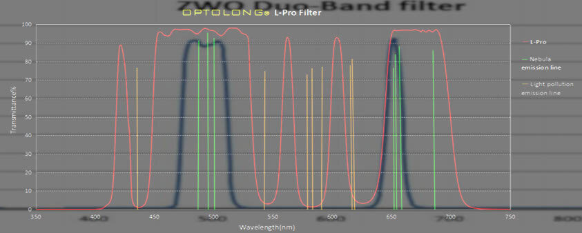

Et bien j'avoue que je ne comprend pas pourquoi! Voilà ce que ça donne si on superpose les courbes de transmission des deux filtres (c'est un peu moche mais en bleu le ZWO et en rouge le L-Pro):
Donc ce montage devrait n'avoir aucun effet (ni sur le gradient ni sur le reste) à part une légère baisse de la transmission et donc du signal.

bon, je vais faire quelques remarques que j'espère constructives :
- en effet, aucun intérêt d'empiler les 2 filtres, je pense que tu as compris que c'est même contre-productif
- l'image me paraît sur-échantillonnée pour une lunette de 80 (je l'ai faite aussi avec une 80 et en full elle "grossit" nettement moins). Corollaire : vu le bruit qu'on voit, passer en bin 2 aurait pu être une bonne idée
- la full est très bruitée, pour ce temps de pose, même en tenant compte du bin 1. Ca peut venir du ciel, mais en bande étroite j'y verrais plus un souci de traitement.
- le jaune... les goûts et les couleurs ca se discute pas hein, mais perso j'aime pas le jaune pissouille (désolé 🙂)
- le temps de pose unitaire : attention en milieu très pollué : le fond de ciel monte très vite, et donc son sigma (essentiellement bruit photonique), racine carrée du signal de fdc) dépasse rapidement le sigma de l'offset unitaire (bruit de lecture). Tu te retrouves donc avec des temps d'acquisition très courts, mais en bande étroite il faut quand même accumuler du signal, et je ne descendrais pas en-dessous de 5' de pose (tu ne risques pas de saturer le capteur de sitôt en bande étroite). Il faut se rappeler que cette règle des sigma définit un minimum nécessaire, mais qu'on a aucun problème à largement dépasser si la monture suit.
- pas de couleurs dans les étoiles, pas normal, on peut quand même en récupérer au traitement (voire : on enlève le filtre et on fait un peu de couleurs classiques pour ça)

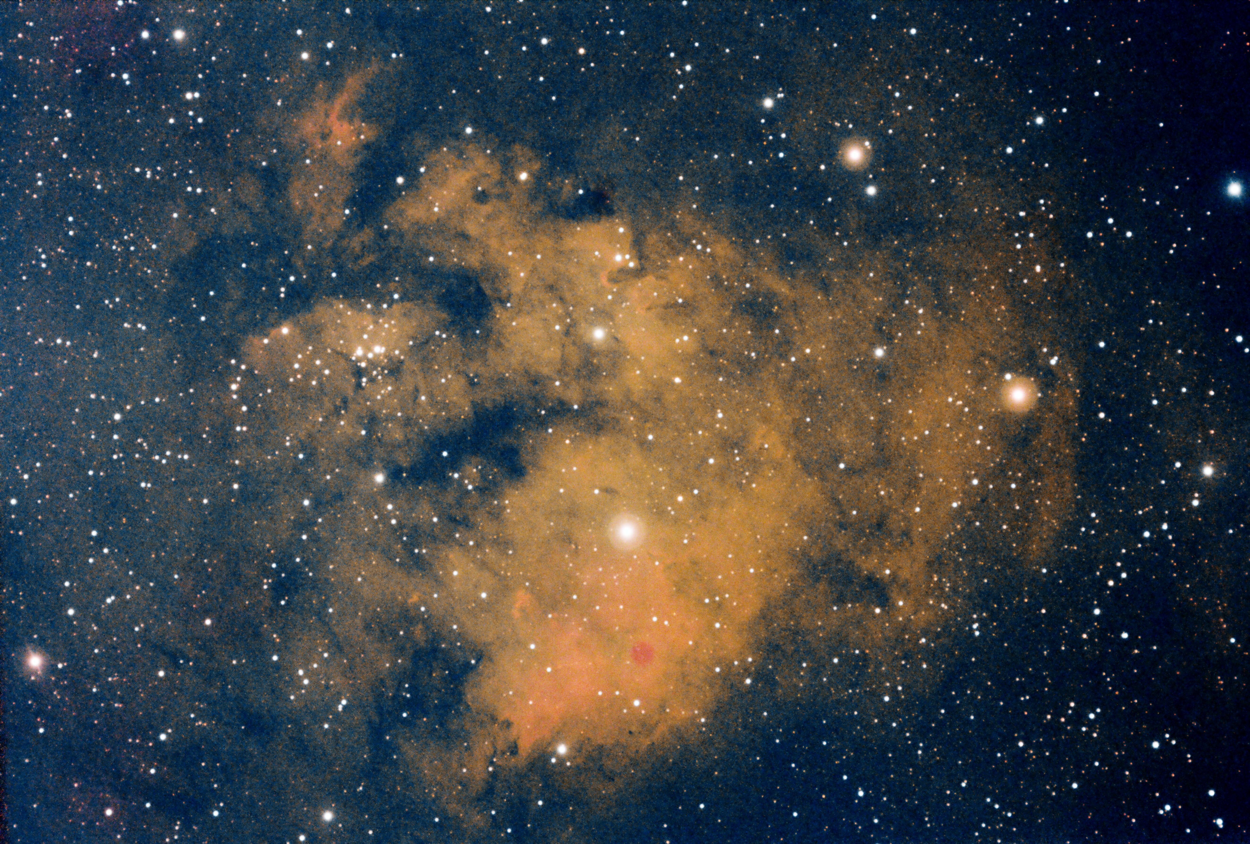

Bingo ! J'ai acheté un panneau led 30x30 cm pour 30€ chez le Castor. Avec un tee-shirt par dessus, sinon trop violent avec ses 18W, j'ai pu faire mes flats en 0.08 sec. Au traitement la tâche a disparu.
Il me reste à modifier le panneau pour court-circuiter le transfo et l'alimenter aussi  en 12V.

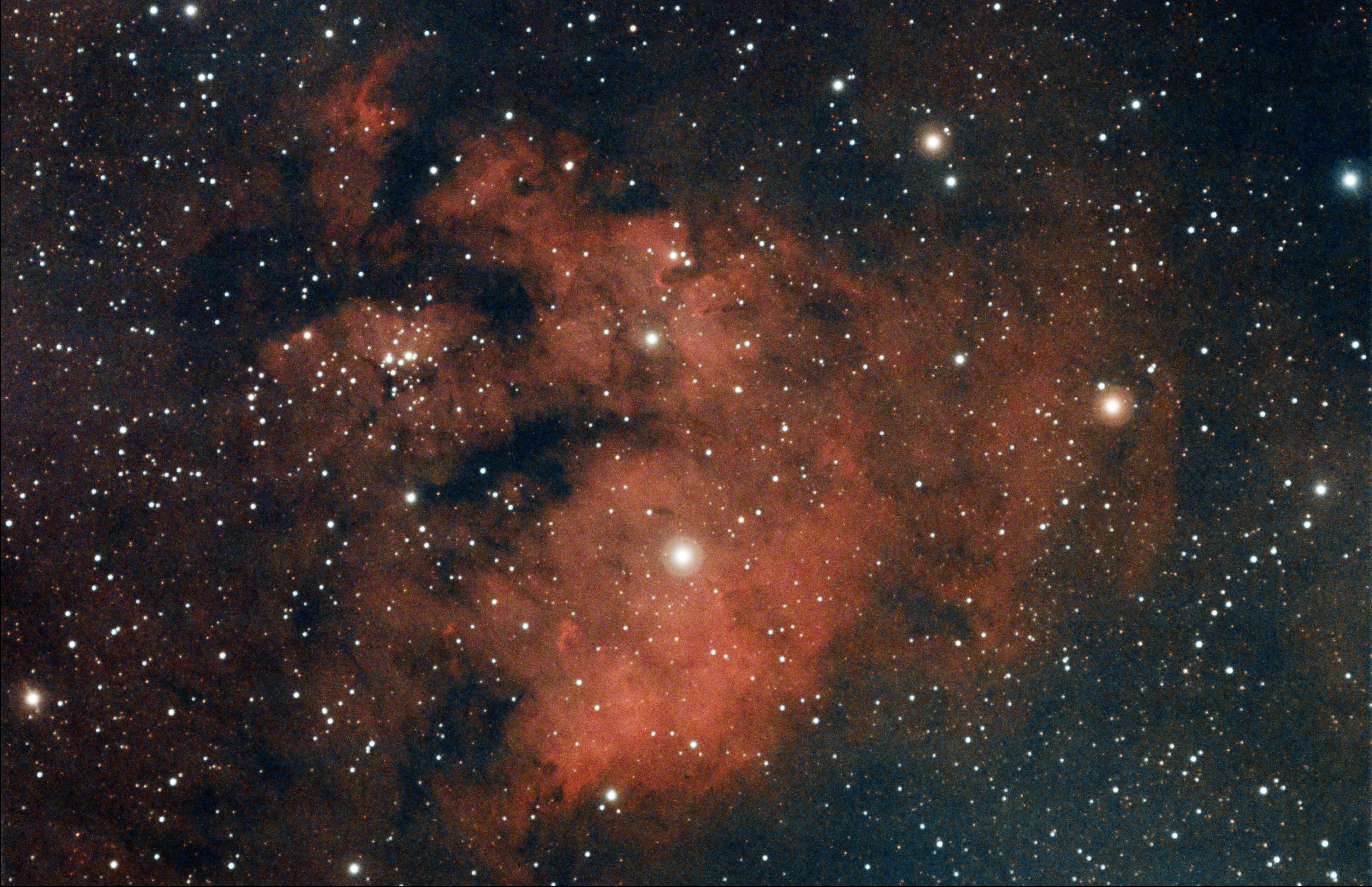

Pour le fun, la même mais entierement traitée avec Pix.
Le batch du pré-traitement a duré 1h35 ! Avec Siril c'est moins, environ 45 minutes ! Bon je n'ai que 12 Go de RAM avec Ubuntu Linux pour l'instant et ça ne semble pas suffisant du tout pour Pix.
