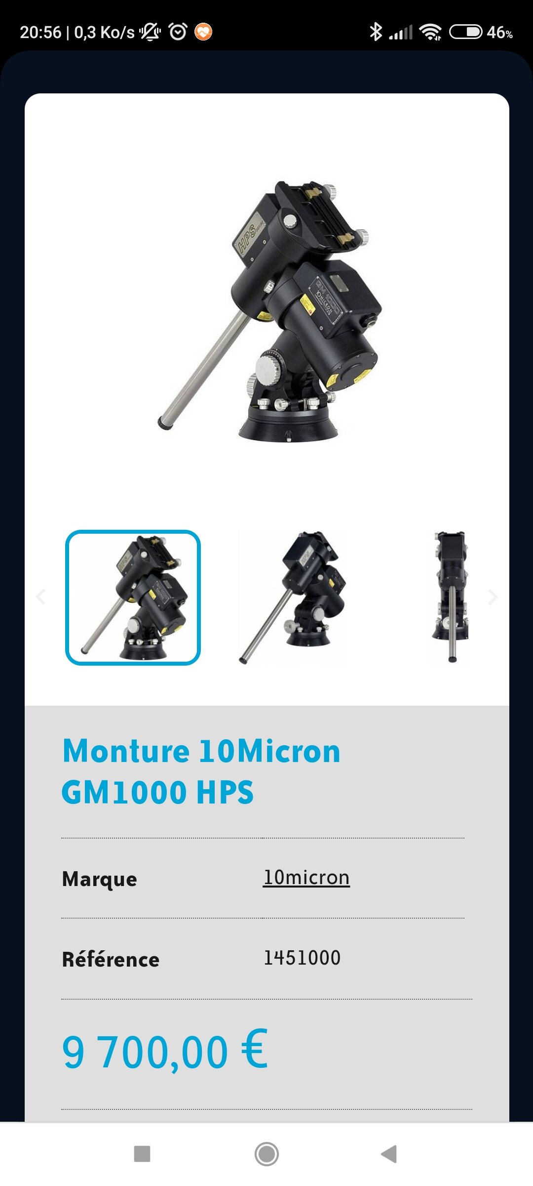

Achète une 10µ 😄 tu verras après ce que c'est le plaisir réel de ne plus autoguider 😁
Il y a 19 heures, sebseacteam a dit :
Vais envoyer ma lettre au Père Noël on verra bien...
je lui ai montré à peu près la même image, .. ça l'a bien fait rire, c'est déjà ça :D

Qu'est-ce que tu t'embêtes avec un intermédiaire, qui au passage n'est pas toujours très fiable 😜 Tu commandes une GM et il te livre une Star Adventurer. Super !!!
Passes commande en direct, c'est plus fiable et rapide.
Je rejoins effectivement Franck sur le plaisir d'utiliser ce genre de monture. Normal, j'en ai une aussi 😎
Sinon, ça fait toujours du bien de revoir ce couple mythique. Beau résultat.
Mon Ministre des Finances vient de voter une motion de censure à l'encontre de mon projet astro PJA.... "Plus Jamais d'Autoguidage"..... Vais donc devoir continuer à utiliser mon chercheur à 50 balles 🤪

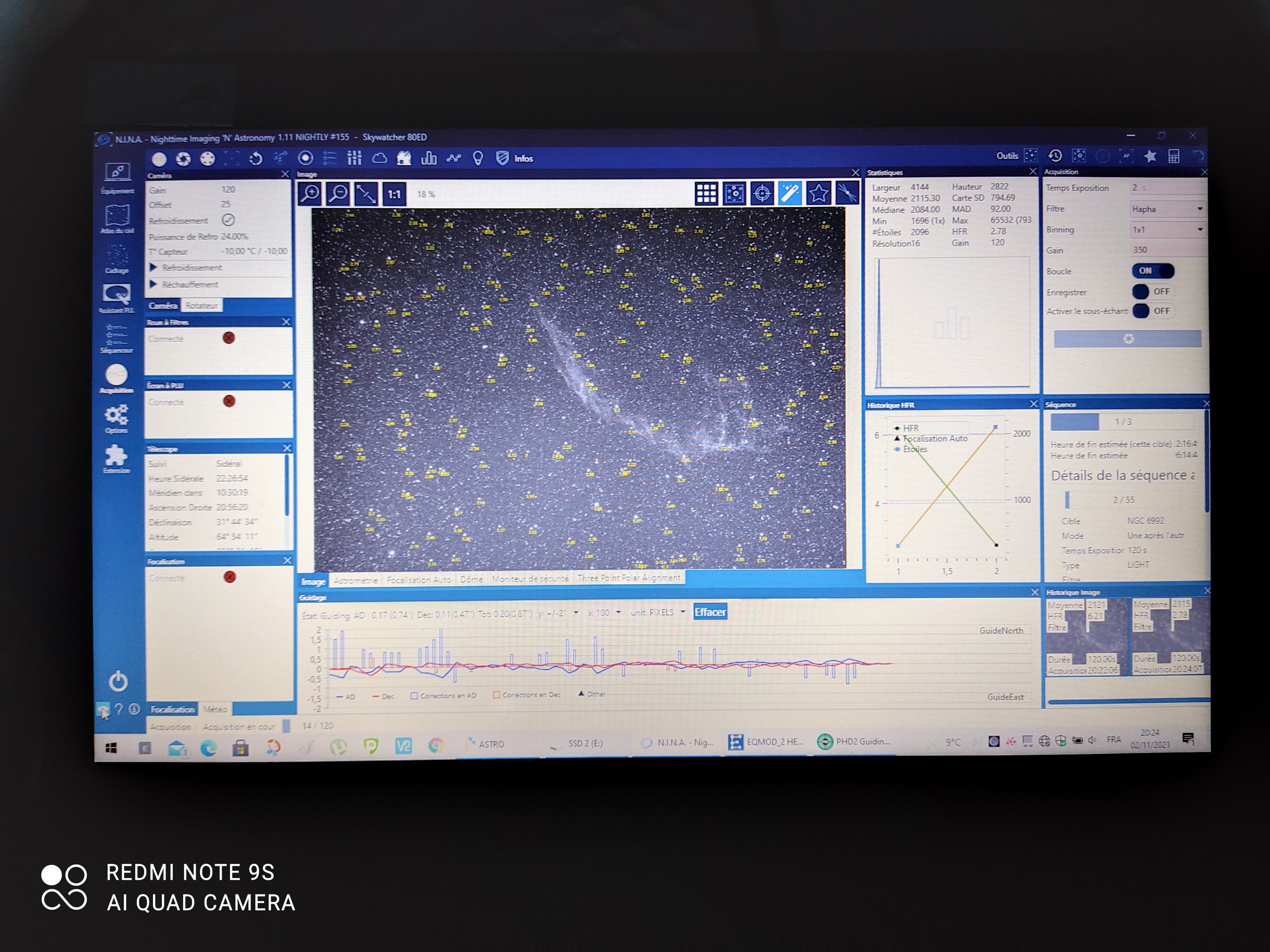

Au programme :
les 2 dentelles principales du Cygne puis à partir de minuit direction M1 le Crabe.
Pour maximiser mes chances j'ai changé de tactique avec Nina.
plutôt que de faire une séquence unique de 60 poses par exemple, avec centrage par astrométrie au départ et puis on croise les doigts que l'autoguidage arrive à tenir tout se temps, sans dériver....
Et à l'arrivée le risque d'avoir une bonne partie des poses hors cadre....la loose ça m'est arrivé quelques fois et ça reprend son cours avec la séquence suivante sur une autre cible.
là ce soir j'ai expérimenté la programmation suivante :
6 séquences de 10 poses sur la même cible, avec astrométrie à chaque début de séquence.
comme ça, si au cours d'une des séquences l'étoile guide est perdue pendant trop longtemps, ça me fera perdre"que" seulement 10 poses et à la suivante la cible est bien recentrée.
Verdict demain matin à la relève 😉

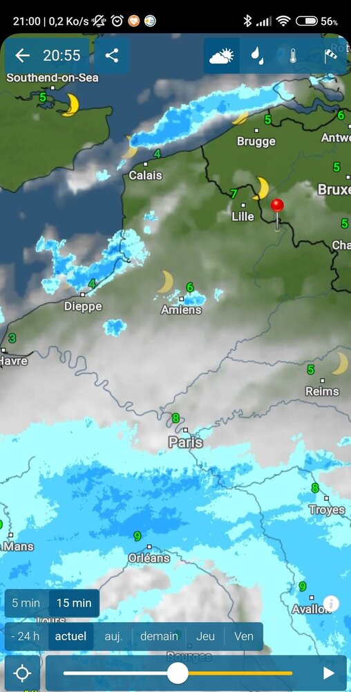

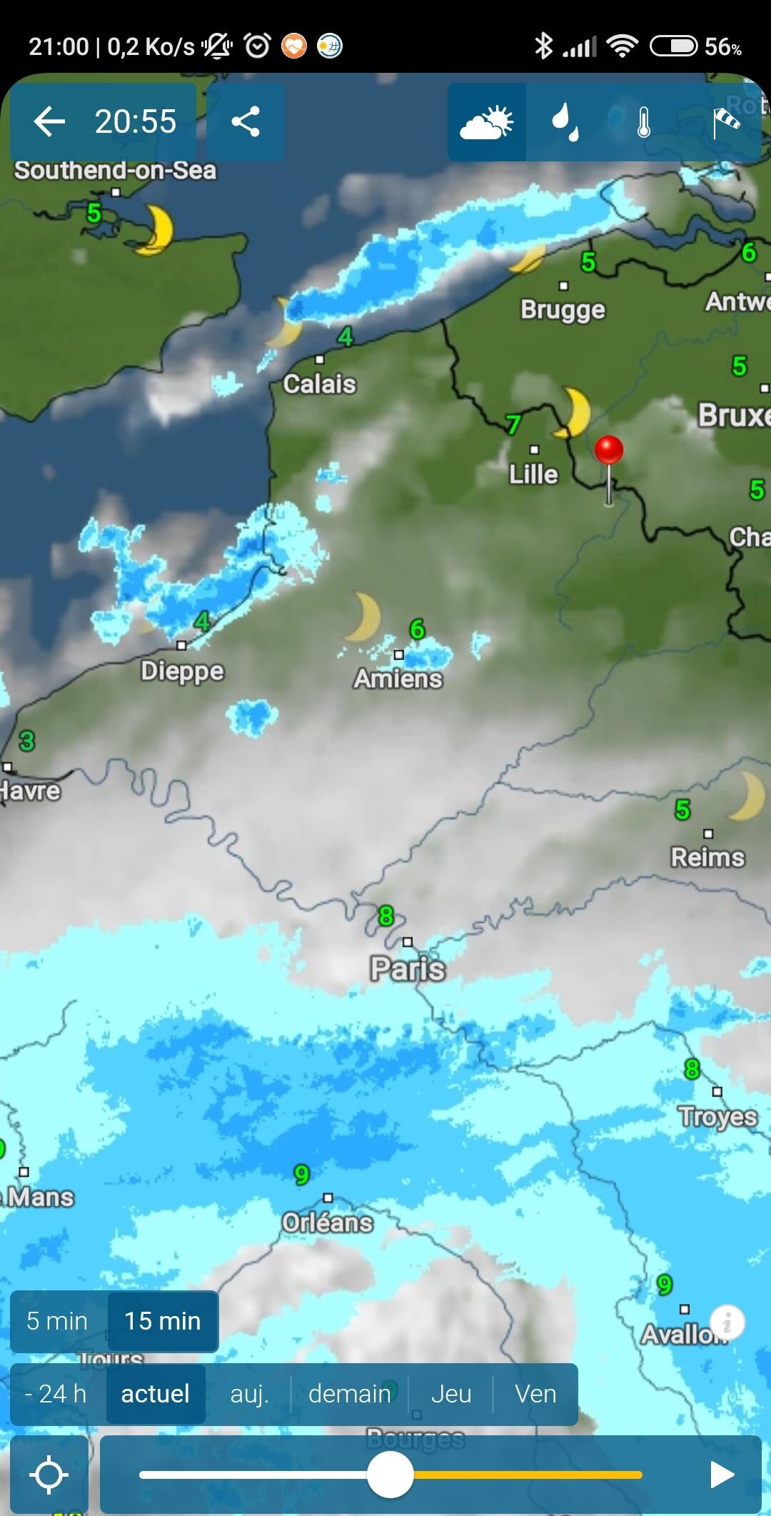

Le temps en ce moment.
Ça devrait se découvrir quand même...
