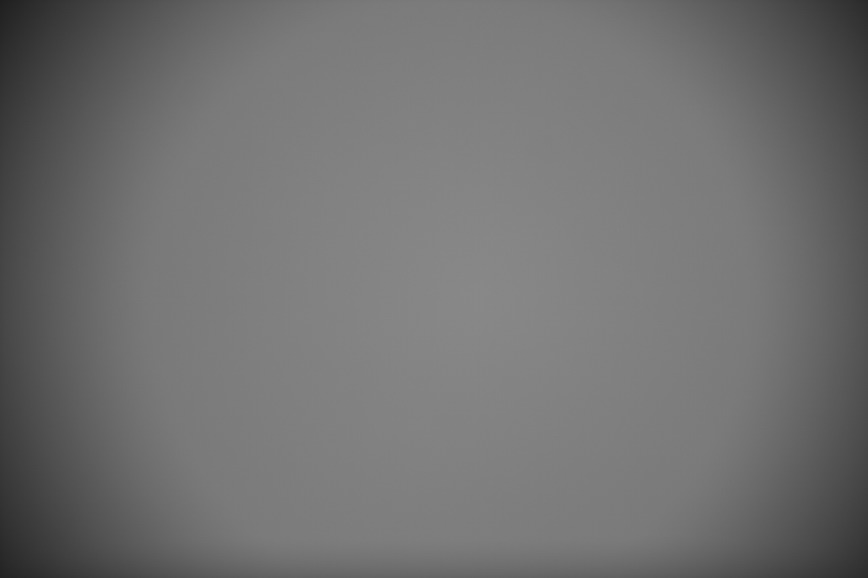

Le flat nous permet de voir que cette combinaison optique prévu normalement pour ce type de capteur à deux gros défauts:mad: .
  • Le vignetage réduit de 50% la luminosité dans l’angle du capteur d’APN ce qui réduit presque d’une magnitude le seuil de détection sur cette zone du capteur.

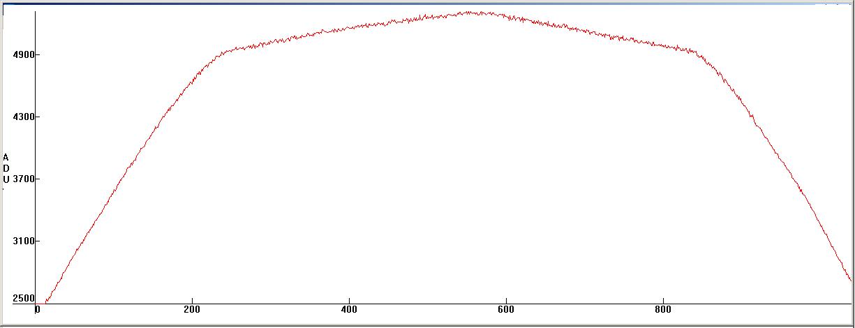

Pour info la coupe en diagonale de la transmission de lumière sur un flat à 5000 de l'angle droit haut à gauche à l'angle en bas à droite.
