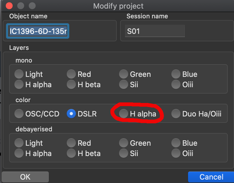

Donc ça c'est en manuel.
Et pour les fainéants avec Sirilic c'est possible? Ça ne serait pas l'option color H alpha par hasard?

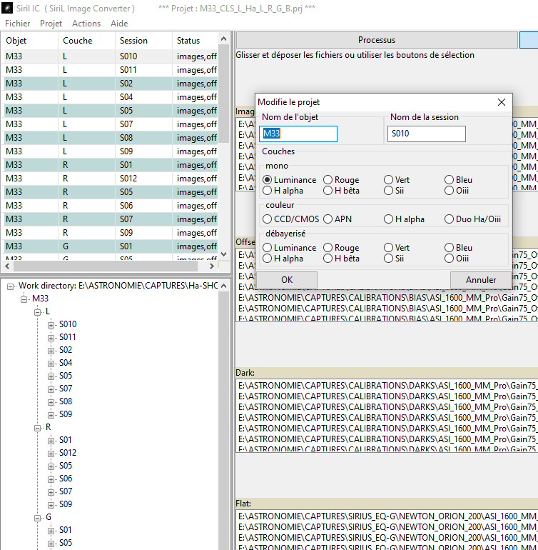

Sirilic appelle Siril au travers des scripts générés automatiquement depuis la configuration que l'on fait.
Sirilic possède effectivement les mêmes fonctionnalités concernant la configuration des couches :
(Je génère automatiquement le projet Sirilic avec un script bash depuis une VM Linux car trop long à faire lorsque l'on a beaucoup de séances et de filtres)
Modifié par olivierr31

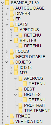

Les fichiers fits qui servent pour la calibration (offsets et darks) doivent être dans une arborescence différente des fichiers brutes et des flats.
Il faut initialiser correctement les 2 chemins d'accès, dans mon cas :
RACINE="/mnt/hgfs/ASTRONOMIE/CAPTURES"
RACINE2="/mnt/hgfs/ASTRONOMIE/CAPTURES/CALIBRATIONS"
Les fichiers brutes et flats doivent être rangés dans des répertoires nommés "SEANCE_AA-XX" avec AA l'année de la prise de vue et XX le numéro de la séance pour cette année puis dans un répertoire du nom de l'objet

Ensuite, je positionne le niveau de binning pour chaque filtre, dans mon cas j'ai :
Bin1x1 : L, CLS, L_Ha, L_O3
Bin 2x2 : R,G,B,Ha,O3,S2
Lancer le script depuis n'importe où de cette façon :
 ./creation_projet_sirilic.sh <nom_objet> <choix_filtres> <nom_seance_1> <nom_seance_2> ... <nom_seance_n>
           avec <choix_filtres> : L,CLS,R,G,B,Ha,O3,S2
           Cas particulier : Ha et O3 utilises en luminance : L_Ha et L_O3
Exemple :
./creation_projet_sirilic.sh M33 CLS,L_Ha,R,G,B  SEANCE_21-26 SEANCE_21-27 SEANCE_21-28 SEANCE_21-29 SEANCE_21-30 SEANCE_21-31 SEANCE_21-32 SEANCE_21-33 SEANCE_21-34 SEANCE_21-35 SEANCE_21-36
Exemple de fichier "projet" Sirilic généré : Cf PJ
Exemple de fichier log (sortie) : Cf PJ
Olivier
ajout_gain_temp_fit.sh creation_projet_sirilic.sh M33_CLS_L_Ha_L_R_G_B.log M33_CLS_L_Ha_L_R_G_B.prj
@m27trognondepomme question d'un gros fainéant, est-ce que les script d' @olivierr31 pourraient être intégré dans Sirilic?
Sinon pour en revenir a ma question original, couleur Ha est la bonne config sir on prend des photos avec un APN non debayerisé et filtre Ha? Est-ce que les images résultantes sont 4 fois plus petites?
Encore bravo pour Sirilic et les scripts, ça m'aide vraiment a rester fainéant. ;-)
comme disait @olivierr31 , ses scripts sont spécifiques à son besoin ( par exemple organisation de ses dossiers) mais je vais  les analyser et si ça me donne des idées ... je ferai peut-être quelque chose sur sirilic.
Il y a 10 heures, xavier@cz a dit :
oui
