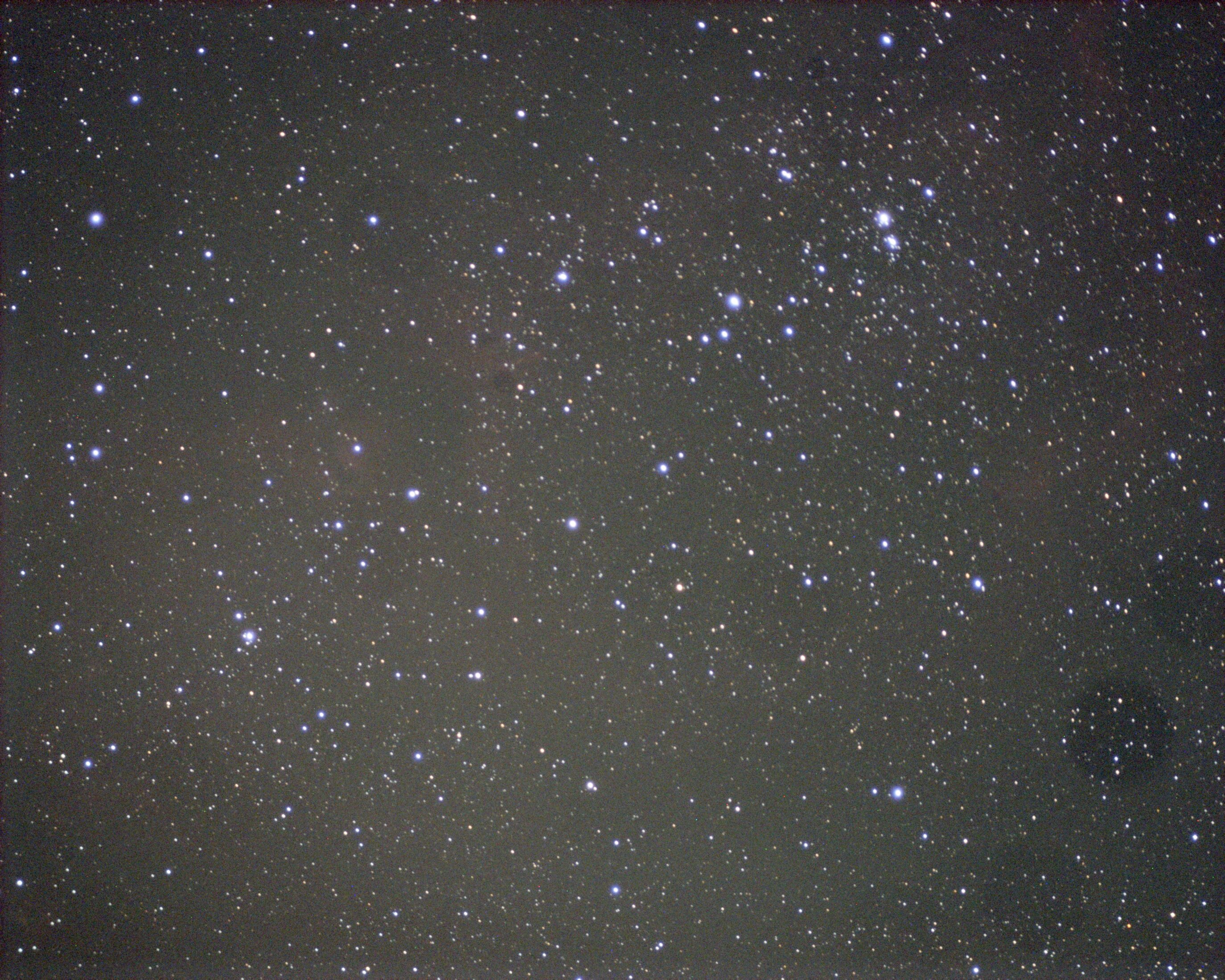

Mais depuis que j'utilise ce logiciel, les nébuleuses ne sont pas visibles sur mes brutes avec les filtres. De plus,  ce que je pense être la matrice de la caméra est plus que visible (quadrillage). Je me pose des questions mais ne sais pas par où commencer...
Il y a bien une valeur de gain à renseigner, mais je ne vois pas de différence entre une pose sans gain, et une pose avec gain 100.
Voici une brute de IC1848 à 600s pour illustrer le problème.543707493_Ha_2021-10-29_21-01-35_-10.59C_1x1_600.00s_0002.fits

Bref ton image est une fit qui s'affiche en NB dans les softs, donc NON DEMATRICEE, normal que tu voies une trame carrée
Je l'ai dématricée en RGGB et j'obtiens une image couleur où on voit la neb (pas sûr que j'ai pris la bonne matrice mais il y en a forcément une qui marche).

Il y a une incohérence entre la matrice de bayer enregistré dans l'entête FIT de ton fichier (RGGB) et la matrice réelle utilisée (GBRG, je pense).
En dématriciant avec GBRG j'obtiens cela:
_543707493_Ha_2021_10_29_21_01_35_10_59C_1x1_600_00s_0002_RGB_VNG1.thumb.jpg.5dc97988b3fe19a9fb15495ead6b636a.jpg
Edit: A noter que la matrice RGGB devient GBRG si l'image est inversée verticalement. Je pense qu'il faut creuser de ce coté pour comprendre cette incohérence

J'ai utilisé Pixinsight mais j'obtiens exactement le même résultat avec un simple lecteur fit comme ASIFitsView. Je n'ai fait aucun traitement particulier: j'ai juste débayerisé ton image avec le GBRG puis étirer l'histogramme afin de poster l'image.
Mais ta remarque sur la nébuleuse m'a fait réfléchir: en fait elle apparait bien mais elle est en bleu. Du coup je change d'avis et je pense que la bonne matrice est GRBG. Avec ça IC1848 est bien rouge (les étoiles sont moins naturelles mais je pense que c'est en fait normal compte tenu du filtre utilisé)!
