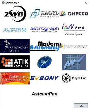

Pour les compatibilités SharpCap voici ce que déclare l'éditeur :
A quoi il faut ajouter les matériels compatibles ASCOM.

Il y a 1 heure, 22Ney44 a dit :
Là, pour le matériel ASCOM, je ne connais pas du tout
Merci Ney
Il y a 2 heures, willy7624 a dit :
Bonjour @willy7624,
ASCOM n'est pas une marque de matériel, c'est une plate forme de compatibilité matérielle qui permet grâce à des drivers développés spécifiquement à chaque matériel pour cette plateforme, d'abstraire toute sorte de composants matériels afin de les rendre inter-compatibles. C'est le même principe que Windows avec sa couche HAL (pour Hardware Abstraction Layer)*. Comme toute couche logicielle d'abstraction, elle introduit des demandes de ressources machine, un temps de prise de données, des temps de traitements puis de renvoi des ordres. Tous ces "petits" temps additionnés forment un temps global de retard parfois néfastes dans la boucle de réaction du guidage par exemple. C'est pourquoi une solution, même et parce que propriétaire, comme ZWO Asiair est plus performante car très proche de la couche matérielle.
Voici le lien vers l'éditeur de la plateforme : https://www.ascom-standards.org/

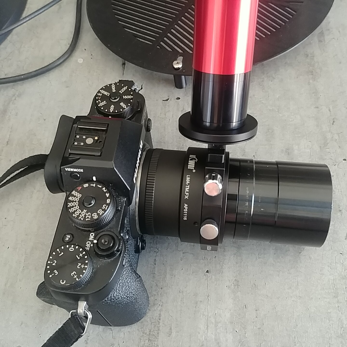

20211112_131018.jpg.d2f8477cada4c971b5d1f92085b52911.jpgBonjour à tous,
Je viens de changer mon PO d'origine sur mon Newton, par un Kepler pour avoir la démultiplication 1/10.
Maintenant je cherche la solution pour réussir à faire la mise au point à la fois sur mon APN et sur la caméra Zwo 120 mini à partir de mon DO de marque Orion....et je n'arrive pas à avoir la netteté sur les deux à la fois....
Je pense que je ne dois pas faire l'installation correctement.
Quelqu'un pourrait-il me renseigner  ?
Si tout est vissé, tu ne pourra pas avoir une MEP sur les 2 capteurs juste avec un réglage sur le porte oculaire. Il faudrait que tu rajoutes une bague coulissante en 1.25" avec une vis de serrage pour ta 120 mini
Le 12/11/2021 à 15:40, Tonyryu a dit :
Merci, je vais essayer ce week-end.

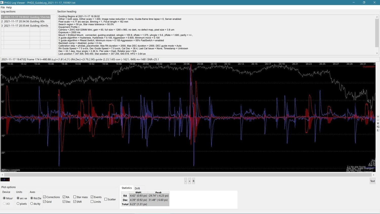

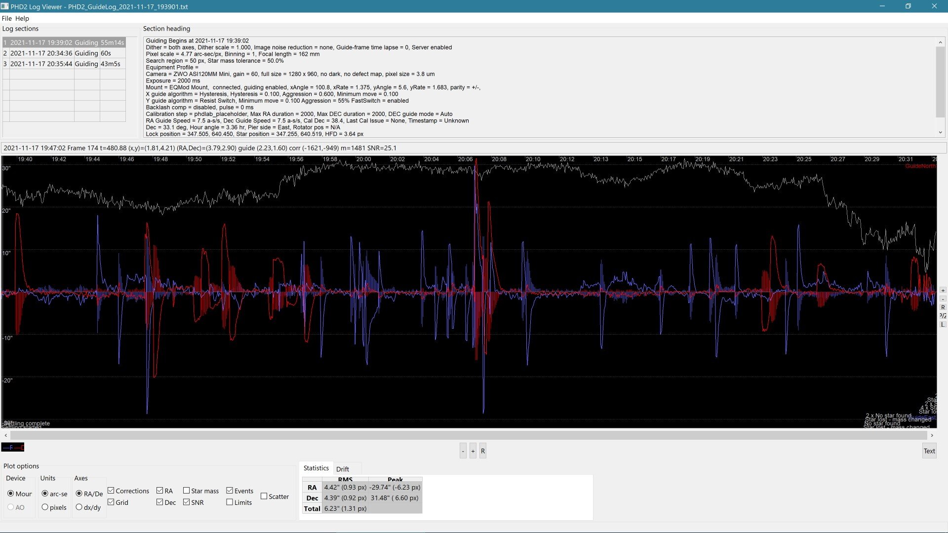

Heureux de trouver sur ce sujet  essentiel des pages très récentes. Je suis passé au guidage il y a un mois et je n'ai eu depuis que des résultats désatreux qui me flinguent les 3/4 des mes clichés. Le résultat final est évidement médiocre alors qu'avec le simple suivi, je n'avais pratiquement que de très bonnes surprises !
Mon Setup : Bresser 150/750 sur HEQ5 .
Imageur : canon EOS 1000D et 1100D
Caméra guide Zwo Asi 120 mini sur Chercheur SW 9x50 (oui, un peu cheap...Mais on dit que ca marche..)
Et le boitier Asiair qui gère le tout facilement et sans difficultés (à part le guidage )
Le boitier est connecté à la monture par un dongle wifi Synscan. Reconnu au démarrage sans Pb.
J'ai essayé de faire varier les paramètres et j'ai réduit le backlash en serrant et graissant les pignons de la monture (pas la vis sans fin)
Je suis preneur d'avis sur des points faibles de mon dispositif (qui a si bien fonctionné en simple suivi)
https://astro-chapy.blogspot.com/
premier truc, faire une carte de darks pour ta camera, apparemment ce n'est pas fait.
Après, des sauts comme ça, j'en ai quand je tire sur un cable, ou que je touche un truc pendant le guidage, ça fait vraiment des pics soudains.
tu à bien attachés / rangé tes cable?
l’équilibre est bien fait?
Tu n'as pas trop ou pas assez de jeu sur tes VSF? (trop serré ça coince et ça part d'un coup, pas assez et ça suit mal).
Ces sauts sont pas banals, c'est vrai.
Les cables  ? J'en ai pas tant .J'ai soigné l'équilibre. La vis sans fin ? j'ai pas vu : faut démonter la monture, j'ai pas osé. Ptet plus tard.. des darks pour la camera de guidage ?
Je vais revoir tout ca et je te remercie pour ces pistes à explorer. ...

Sur PHD2 lance l'assistant de guidage et regarde déjà ce qu'il te dit.
Modifié par Dominik
C'est vrai que la 120 mini n'était ptet pas le meilleur choix, mais le prix (exclu de la fameuse loi de Colmic "plaisir/enm...") pèse lourd quand on débute. Je retiens tes conseils pour la suite...
J'utilise l'ASIAIR qui utilise PHD2 en version simplifiée sans ce l'assistant. Mais j'ai l'intention de me frotter au logiciel complet quand j'aurais progressé
Et  hier soir, miracle ou bon choix, j'ai eu des courbes acceptables (erreur moyenne sur une heure infèrieure - de peu- à 1").
Plutot que de rester sur les paramètres PHD2, j'ai essayé :
-  Remplacer mon dongle WIFI Synscan qui m'évitait le recours au hub USB par un cable EQmod.
- Une calibration refaite et observée. (Je penche pour cette solution ) parceque j'avais tendance à la négliger ou l'oublier.
 J'ai remis le dongle pour voir si les sauts reviennent
